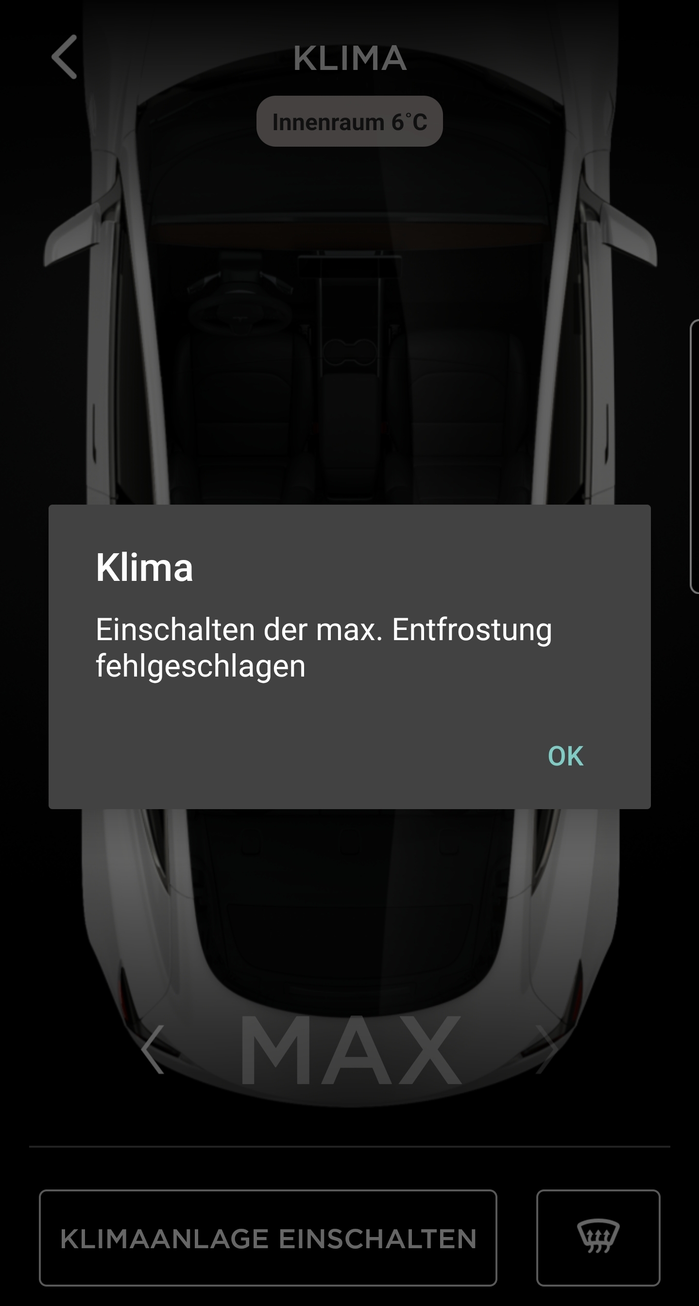

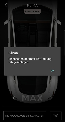

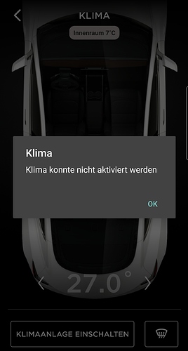

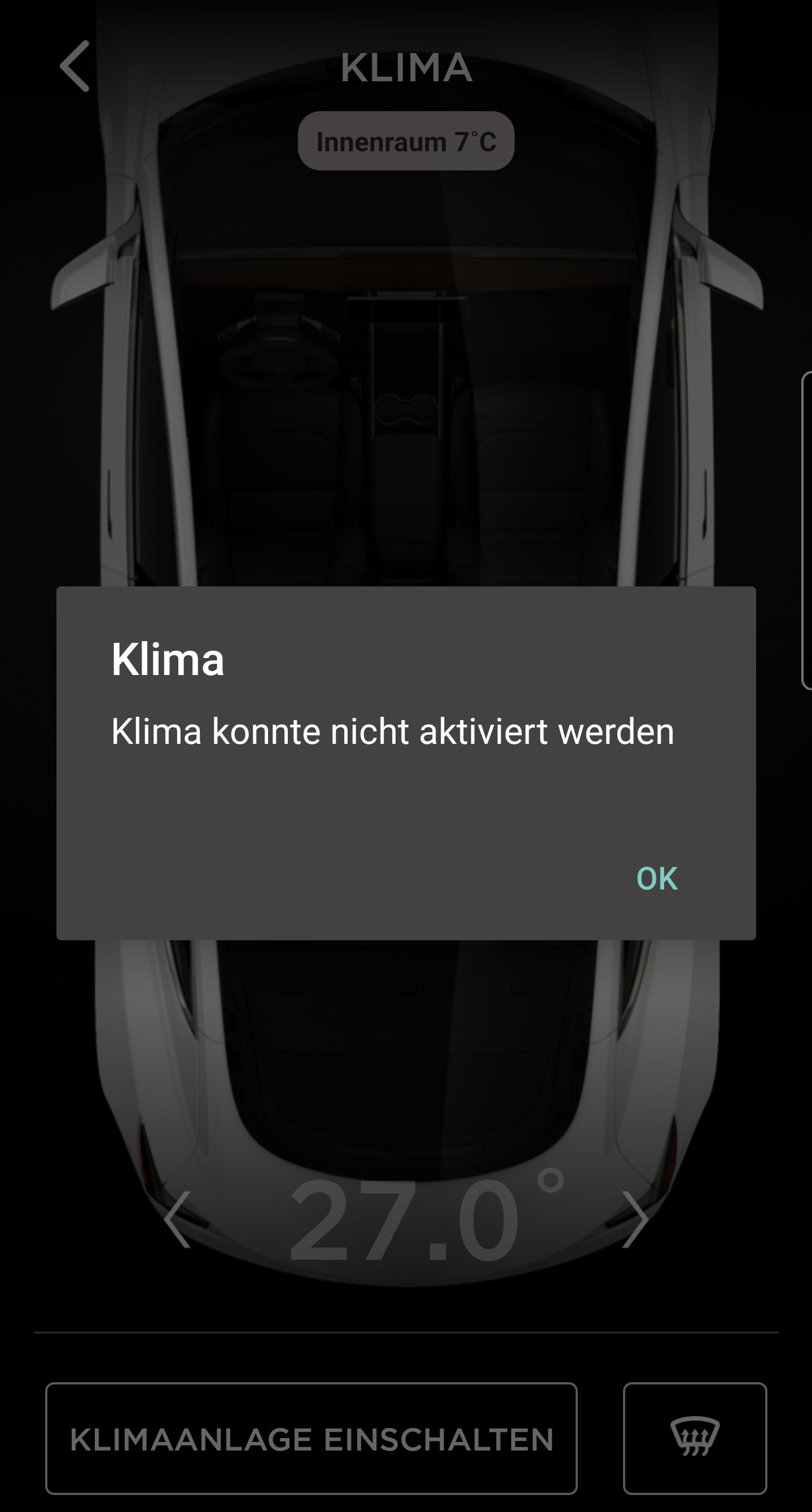

Meine Heizung ist auch defekt! Total Ausfall …Model 3 SR+, 2000km und 3 Monate alt.
Fehlermeldung über die App als auch auf dem Display "
Mein Auto steht seit letzter Woche Dienstag bei TESLA in Düsseldorf.
Heute durfte ich mir ein Leih-Model S P. abholen…
Ersatzteil ist bestellt! Momentan steht der 2.12.2020 also Abholtermin in der App.
Anfangs ist die Heizung nur sporadisch ausgefallen, dann total Ausfall…
Übrigens kein Refresh!!!
