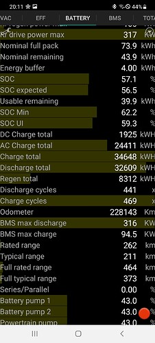

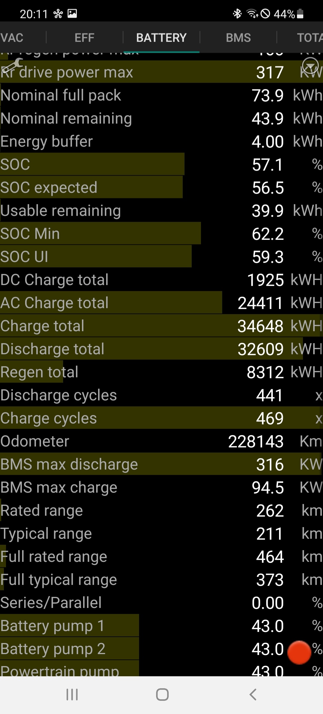

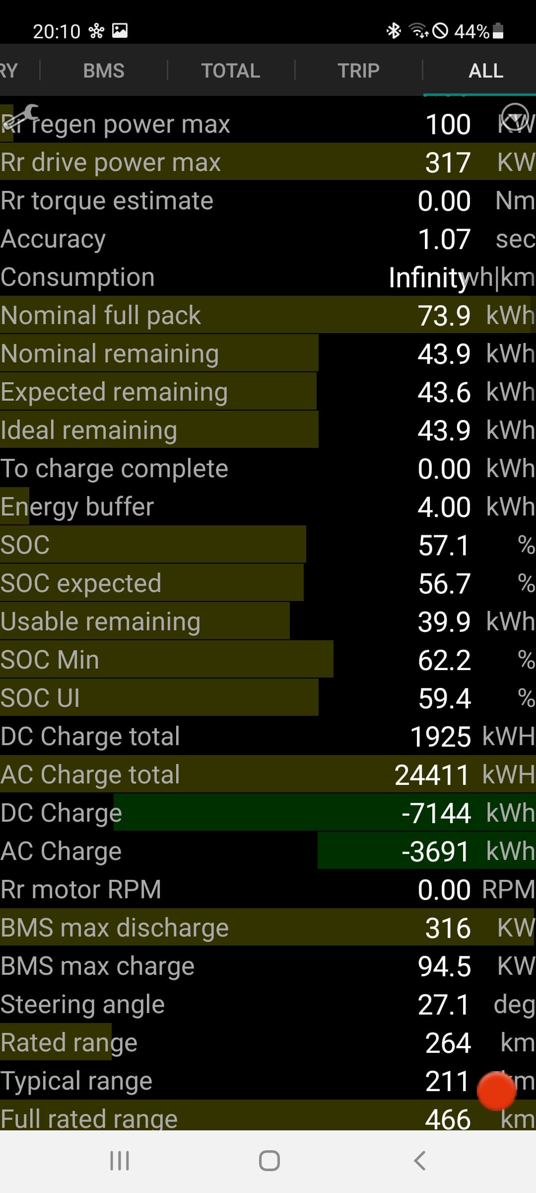

So, ich hab mein Auto heute im SeC abgeholt.
Ich werde morgen mal den Akku auslesen und berichten.

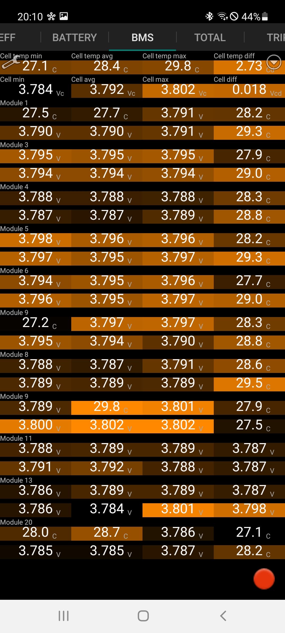

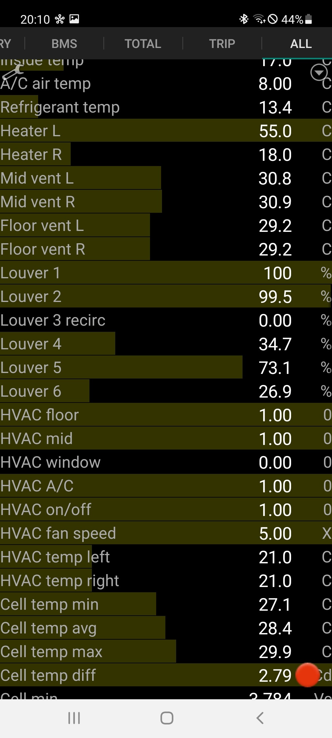

Ich hab gestern Abend schon mal ausgelesen.
Das Problem war vorher schon. Hatte keine Lust das vorher machen zu lassen. Allerdings hatte ich nen Kurzschluss hinten links und hatte alles Stromlos gesetzt. Um die neue Firmware draufzuspielen musste alles funktionieren.
