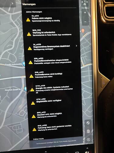

Hallo.

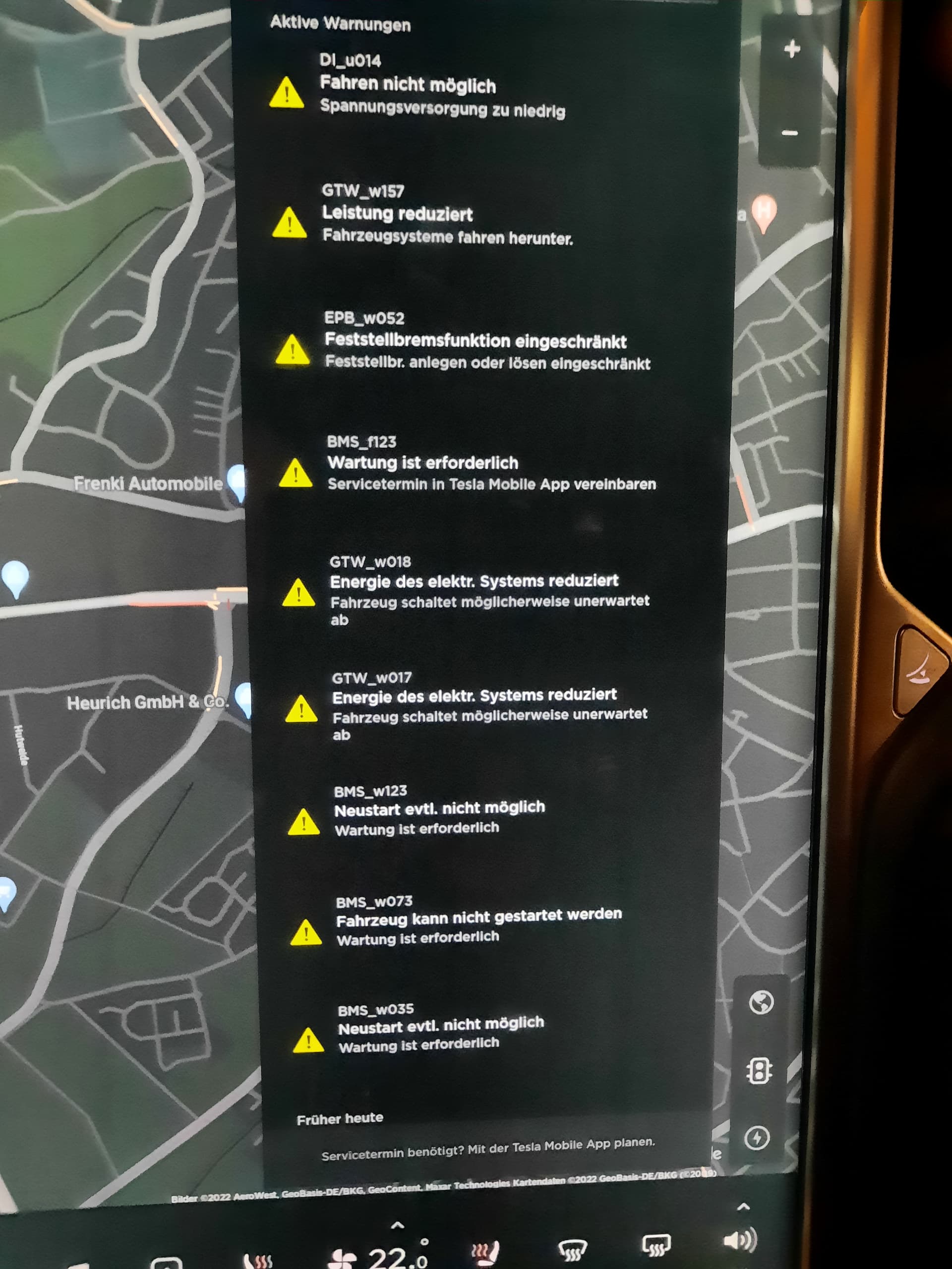

Soeben hat es mich erwischt.
Nichts geht mehr🤦🏼‍♂️
12V Batterie?
Das wĂĽrde ich auch als erstes ĂĽberprĂĽfen.
Hast du sofort den Frunk aufgemacht? Das ist das Wichtigste im Moment, später geht er möglicherweise nicht mehr auf.
Ladegerät anhängen und mal aufladen. Ist es das nicht, könnte die HV Batterie gestorben sein.
Wollte gerade mit meiner Familie essen gehen, als die Meldungen kamen. Ich kann das Auto auch ganz normal verriegeln und entriegeln.
Die Monitore bleiben aber dunkel.

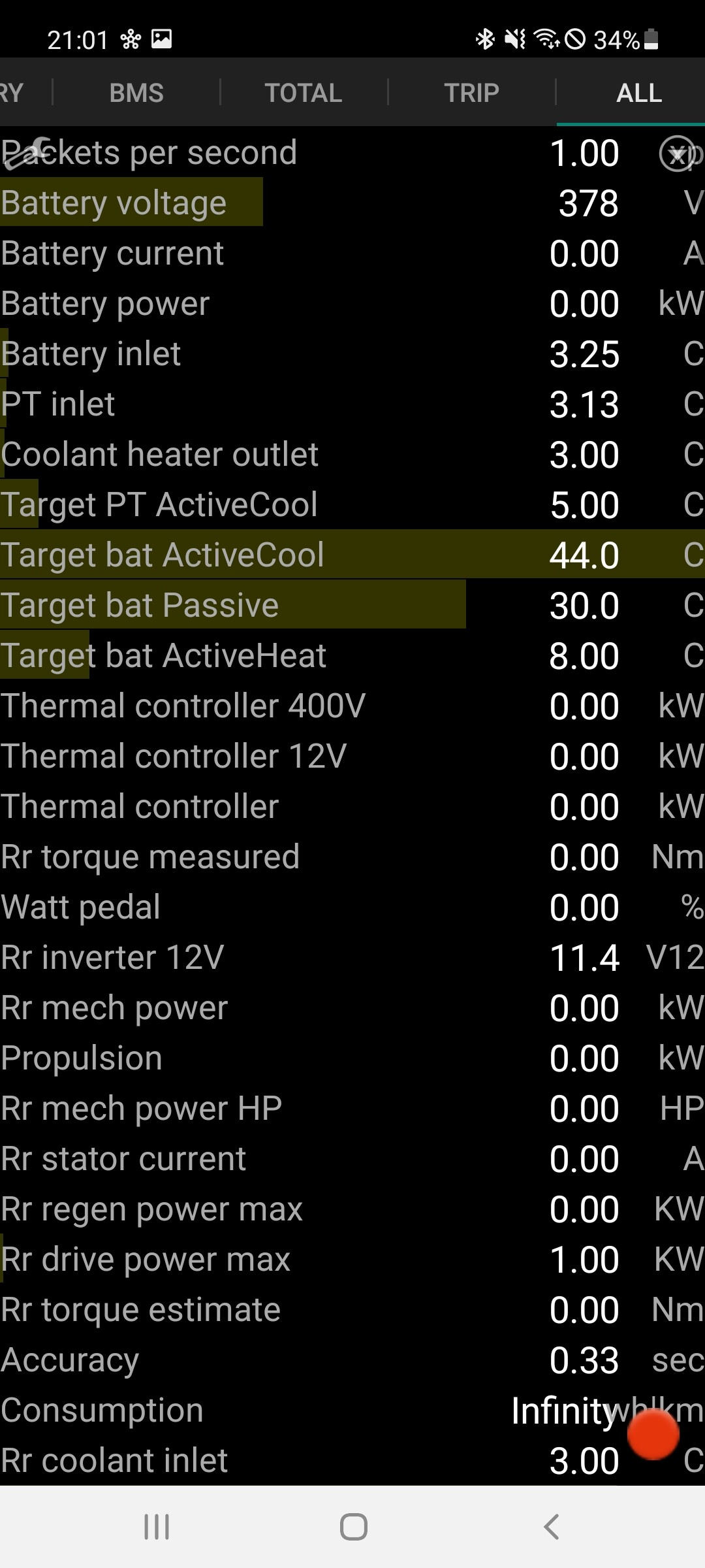

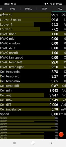

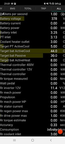

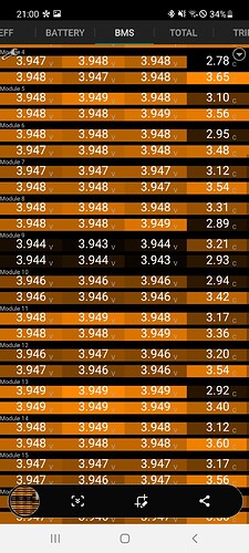

Hi.
Ich hab die Massepunkte alle gereinigt.
Die 12V Batterie war voll geladen.
Er verhält sich aber genauso wie vorher.
Hat noch jemand eine Idee?
