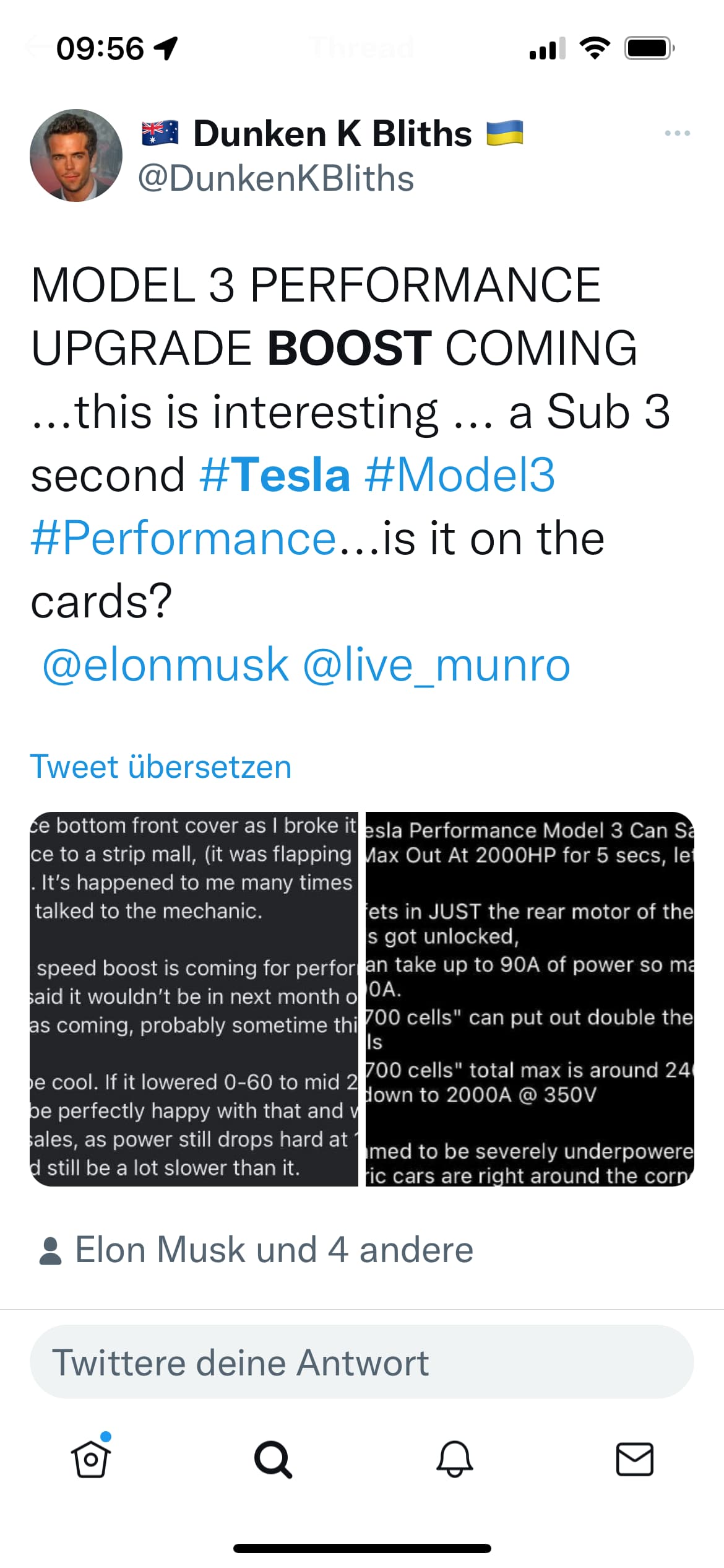

Drüben auf Twitter gibts schon wieder Gerüchteküche… :laughing:
Schön wenn da was dran wäre :smiley:
Die Quelle klingt sehr dubios. Es geht da ja nicht um einen neuen M3P sondern um einen Boost für den bereits existierenden.
In dem zweiten Bild wird behauptet, der M3P könnte eigentlich 800PS haben, wäre aber gedrosselt - völliger Bs aus meiner Sicht.
Aber es stimmt: Schön wärs!
Kurzzeitig ist sicherlich mehr möglich als jetzt, das traue ich dem ganzen auf jeden Fall zu. Der Trackmode lässt nicht mehr Leistung raus z.b. fürs beschleunigen, könnte es aber(Bsp. Model S wo nach virkonditionieren mehr Leiuabrufbar ist)
Laut @eivissa kann die Batterie nicht mehr zur Verfügung stellen, als sie aktuell tut.
Das gilt für den unteren Geschwindigkeitsbereich, weiter oben limitiert der Motor.
Hört sich wirklich etwas weit hergeholt an was da im Twitter Post steht. Sofern ich aber mehr Punch im oberen Geschwindigkeitsbereich käuflich erwerben könnte, dann würde ich es tun.
Nur noch schneller auf 0-100 wäre mir keinen Euro wert. (Zumindest nicht bis ich es 1x getestet habe :grinning_face_with_smiling_eyes:)
Nehme ich gerne mit, aber glaube ich absolut nicht dran. Ein Boost beim Long Range war die ganze Zeit möglich, weil Luft nach oben Richtung Performance bei Akku und Front Motor verfügbar war. Das konnte man mit Scan My Tesla auch bereits vor Kauf des Boost auslesen. Beim Performance ist keine weitere Luft mehr nach oben. Der Wagen geht an alle bekannten Akku und Motorenlimits wie sie in Scan My Tesla erscheinen und auch wie sie in den technischen Unterlagen für die Motoren definiert sind. 1155A ist die maximale Stromstärke des Panasonic, wenn ich mich gerade recht erinnere.
In dem Tweet ist die Rede von 2500A und Limitierung auf 2000A…
Tesla könnte das BMS Power Limit von 430kW entfernen. Das gibt 30kW mehr…im Bereich von 100-95% vielleicht. Also ganz ganz kurz und damit völlig unnötig.
