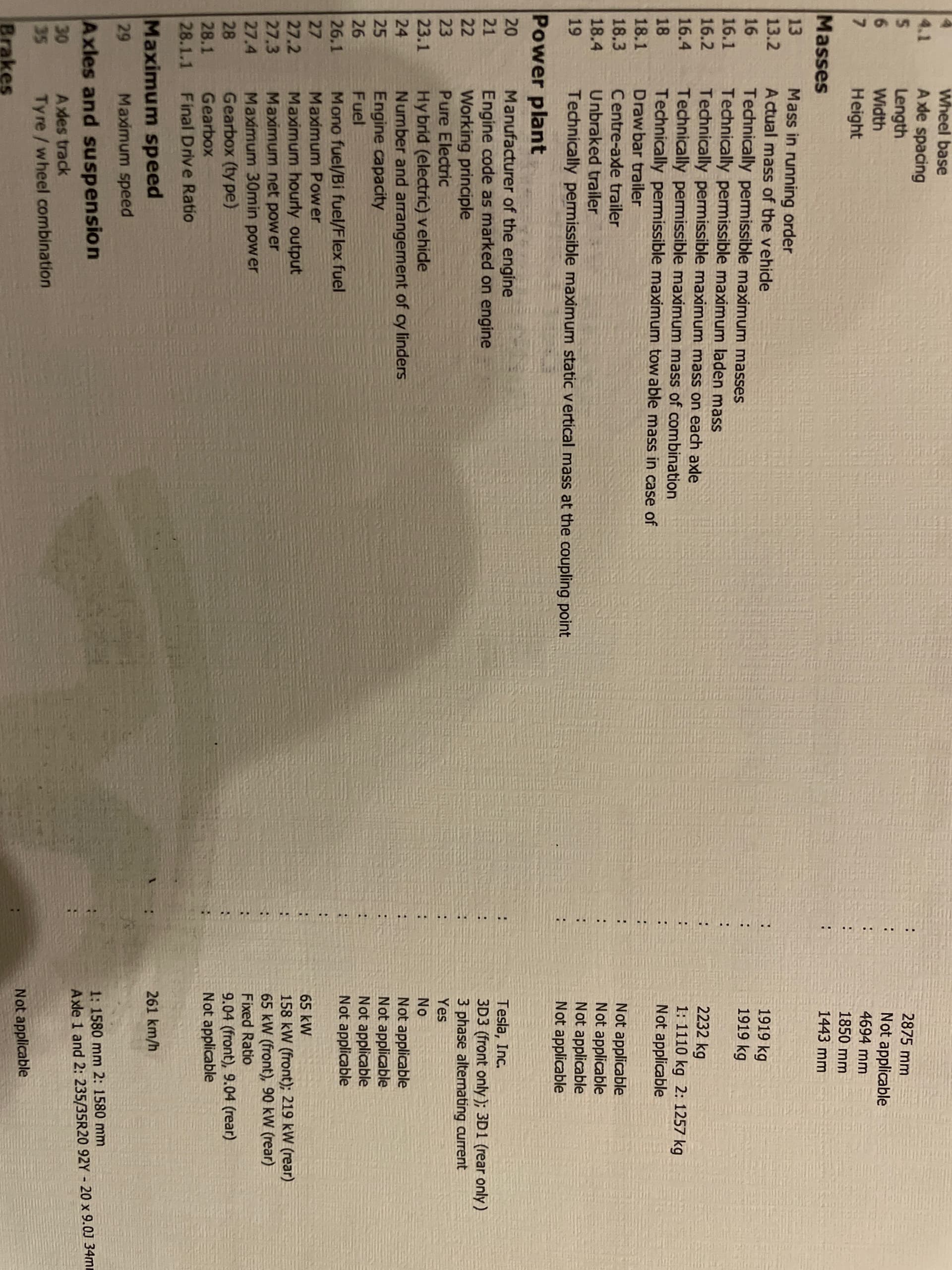

Wo sieht man eigentlich in der CEO die DU CAT 2 stehen, damit ich das beim neuen kontrollieren kann ob da die DU CAT 3 verbaut ist?
Habe aktuell noch den 2021 Performance. Kann aber in der CEO nichts von DU CAT 2 sehen :slight_smile:
COC 0.2 / 21 / 27.3:
  • PG… → DU CAT 1 → Heckmotor 3D1 → 219kW
  • PQ… → DU CAT 2 → Heckmotor 3D6 → 219kW
  • PZ… → DU CAT 3 → Heckmotor 3D6 → 235kW
Der 547km WLTP Performance ist immer der E5LD und diesen gibt es (aktuell) nur mit der DU CAT 3.
Hab ich dann grade DU CAT 1 weil ich den 3D1 haben?
Dachte die DU CAT 1 ist nur aus USA
Ne die wurde bis Ende 2021 auch in Deutschland parallel mit der CAT2 verbaut. Es ging paar mal hin und her - mal hatten die Autos CAT1, mal CAT2
