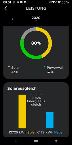

Wir haben uns vor zwei Jahren für eine PW 2 entschieden, jedoch nicht aus wirtschaftlichen Gründen. Die bisherige PV Anlage hat 12,8 kWp. Mit der PW haben wir nur noch 20% des Stroms aus dem Netz bezogen.
Nun haben wir noch das Ostdach mit knapp 16 kWp mit PV belegt. Trotzdem werden wir vorerst keine weitere PW anschaffen, da diese trotz Erweiterung der PV nicht ausgelastet werden würde.
