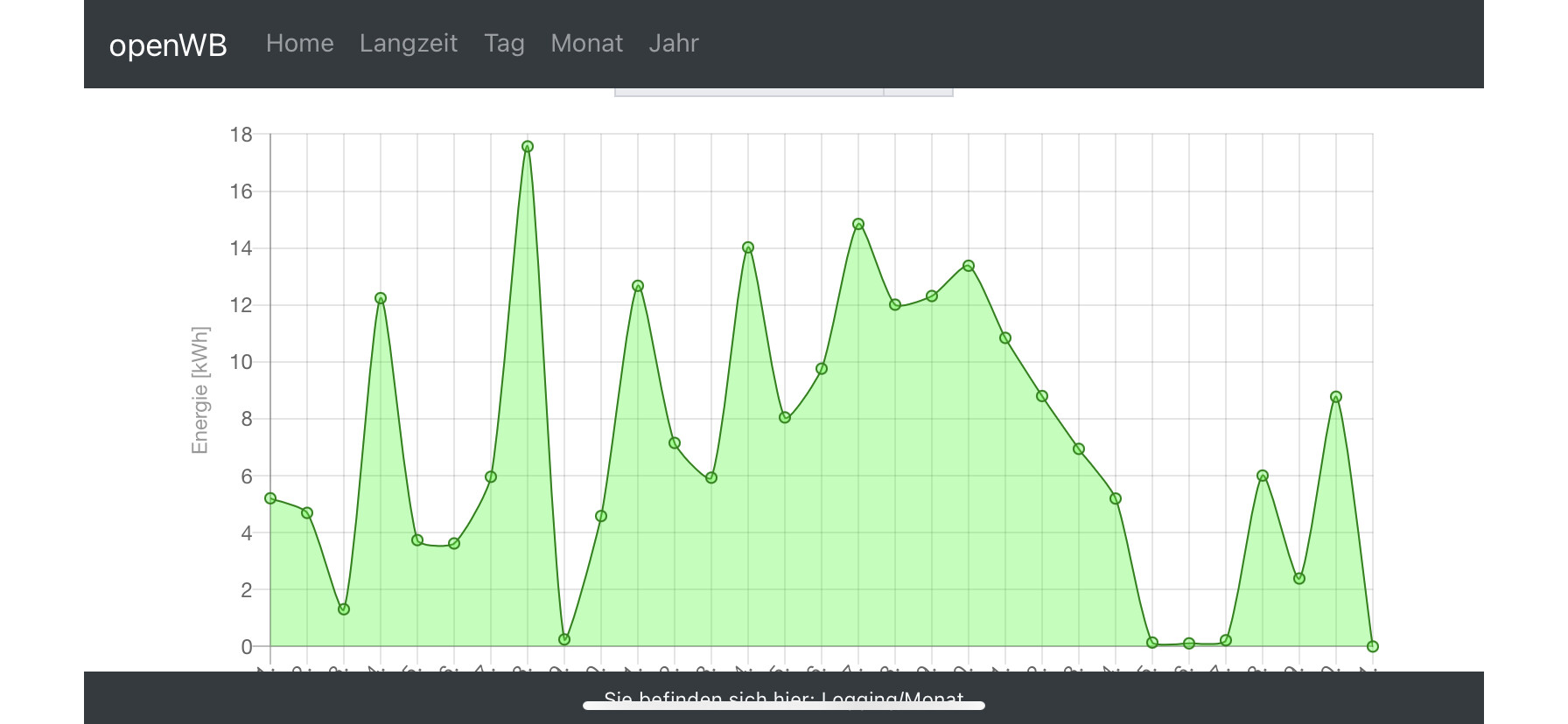

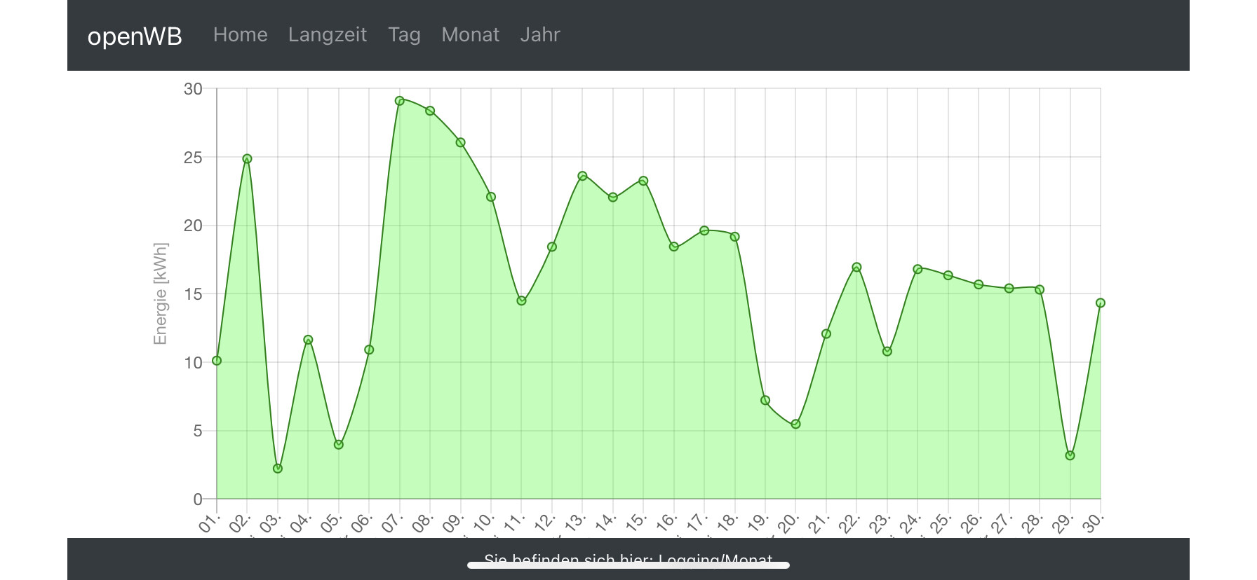

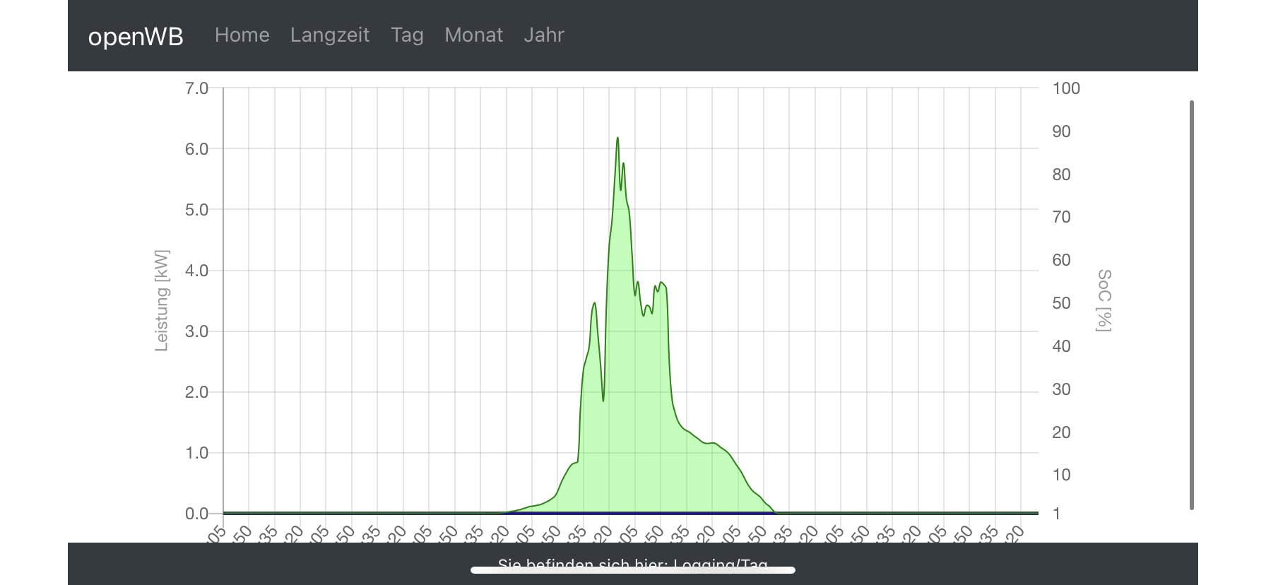

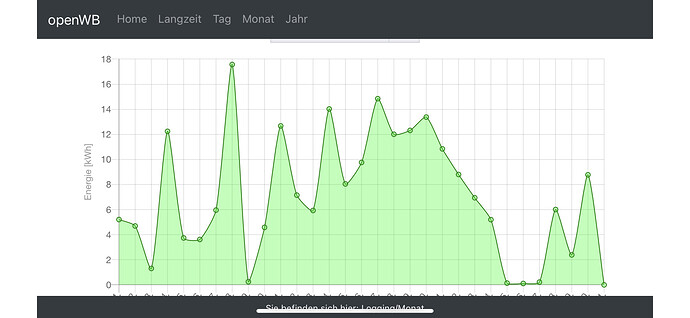

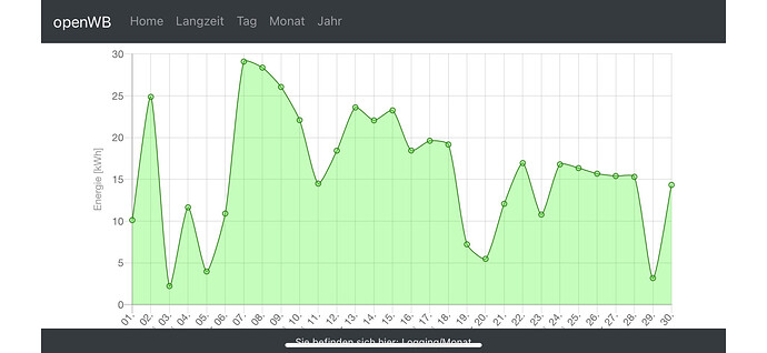

  1. Aufgrund der Lage haben wir zwischen November und Februar minimalen Ertrag. Wo im Sommer an guten Tagen zwischen 80 und 100 kWh erzeugt werden, sind es im Winter zwischen 8 und 18 kWh. Und auch das nur wenn kein Schnee die Module
    verdeckt. Da wir aber (ja auch heute) Schnee auf den Modulen haben und wegen Verschattung durch Berge auch nur zwischen 10:30 und 13:00 Sonne auf der Anlage haben, ist die Produktion im Winter leider minimal.
Tagesproduktion am 20.12.20
PV Erzeugung November
PV Erzeugung Dezember

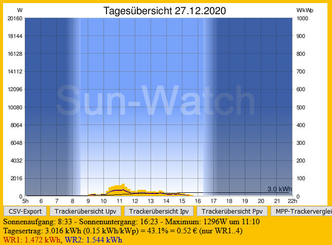

Ich habe eine West/Ost-Anlage, wobei die Ostseite einen Nord-Einschlag hat. entsprechend ist es im Winter auch mau (blau ist die Ostseite, rot die Westseite).
Ertrag
(Ein hervorragender Wintertag)
Schlecht
(Ein grauer Wintertag mit Regen)

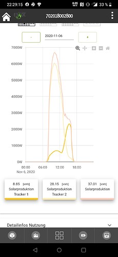

hallo Danke für die Info von deiner Anlage,

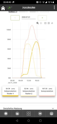

ich habe quasi 2020 den Zwilling deiner Anlage gebaut. nur das meine schwache Seite die NW (10,5kwp) ist und die im Winter starke Seite die SO-Seite (8,4kwp).
Die folgenden Grafiken zeigen schön wie die NW Seite zusammenbricht im Winter und die SO-Seite zum Hauptertragsgeber wird.
Solarflächenverlauf im Sommer:
Solarflächenverlauf im Winter:

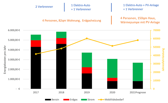

Senkung meiner Energiekosten unter anderen Dank PV, WP und E-Auto:
Übrigens Thema Rentabilität großer Speicher hängt definitv am Usecase… ich nutze den Speicher durch Pendler-Case und E-Auto sehr intensiv.

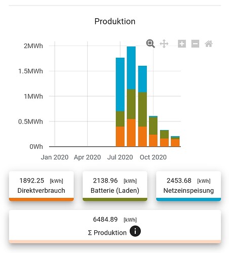

hier noch meine Erzeugerstatistik:
Anlage ging am 11.7.2020 live…
Wechselrichter musste im November getauscht werden, daher zwischen 7.11.-17.11. keine Erzeugung und somit weniger Ertrag im November!
ohne den Ausfall hätte ich im Novemer sonst 470-520kwh erzeugt
