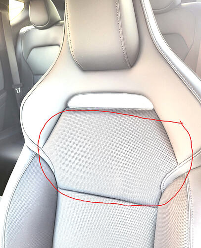

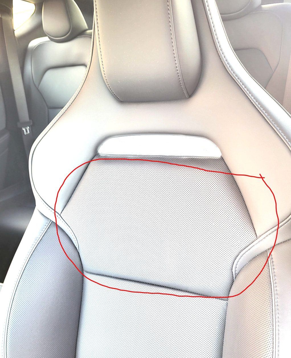

Ich habe nun seit kurzem das Problem, dass es beim Fahrersitz im markierten Bereich ständig knarzt und knackt. Wie bekommt man sowas denn wieder in den Griff bzw. ist das ein Fall für den Service?
Hatte bei meinem genau das gleiche. Klang wie eine alte Matratze und war immer hörbar wenn ich mich im Sitz bewegte und und das Gewicht etwas nach oben verlagert habe. Ich habe ein Ticket erstellt und Tesla wollte irgend ein Teil im Sitz tauschen. Witzigerweise verschwand das Geräusch nach ca. zwei Wochen komplett von selbst und somit habe ich das Ticket wieder storniert.
Also Ticket eröffnen damit es verschwindet :sweat_smile:
Schau mal in diesen Thread, ist zwar vom Model 3 aber das Thema ist bekannt: Sitz knarzt/quietscht - #228 von scar
Kann man entweder selbst beheben oder Tesla macht’s. Hatte das beim Model 3 und hab’s dann selbst behoben, seitdem schon jahrelang alles gut. Beim neuen MYP ist noch alles ruhig.
Ich hatte auch ein nerviges Knirschen. Es kam aber von der Kopfstütze oben. Wollte mal schauen wo es herkommt und die Kopfstütze entfernen. Dazu habe ich etwas kräftiger dran gezogen. Ich habe sie zwar nicht abbekommen, aber seit dem ist das Knarzen weg. :smiley:
