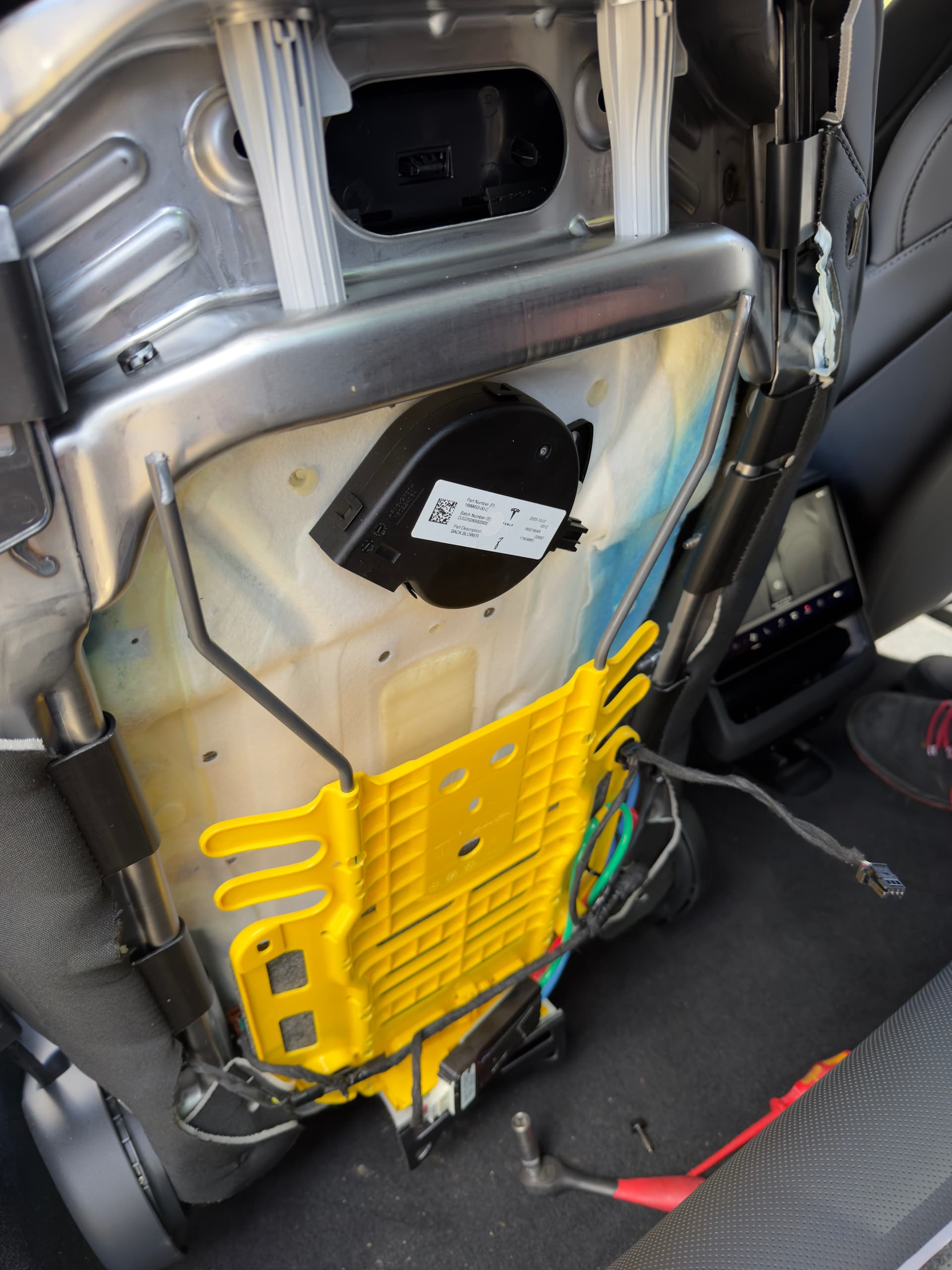

  1. Klammern der Kopfstützenhalterung lösen. man sieht um das Gestänge herum 2 dünne Drähte. Diese einfach zur Seite mit einem Schraubenzieher drücken und das Gestänge nach oben ziehen. Jetzt lässt sich die hintere Verkleidung von vorne herausclipsen, danach nach hinten gehen und einmal kräftig ziehen. Dann sieht das so aus:

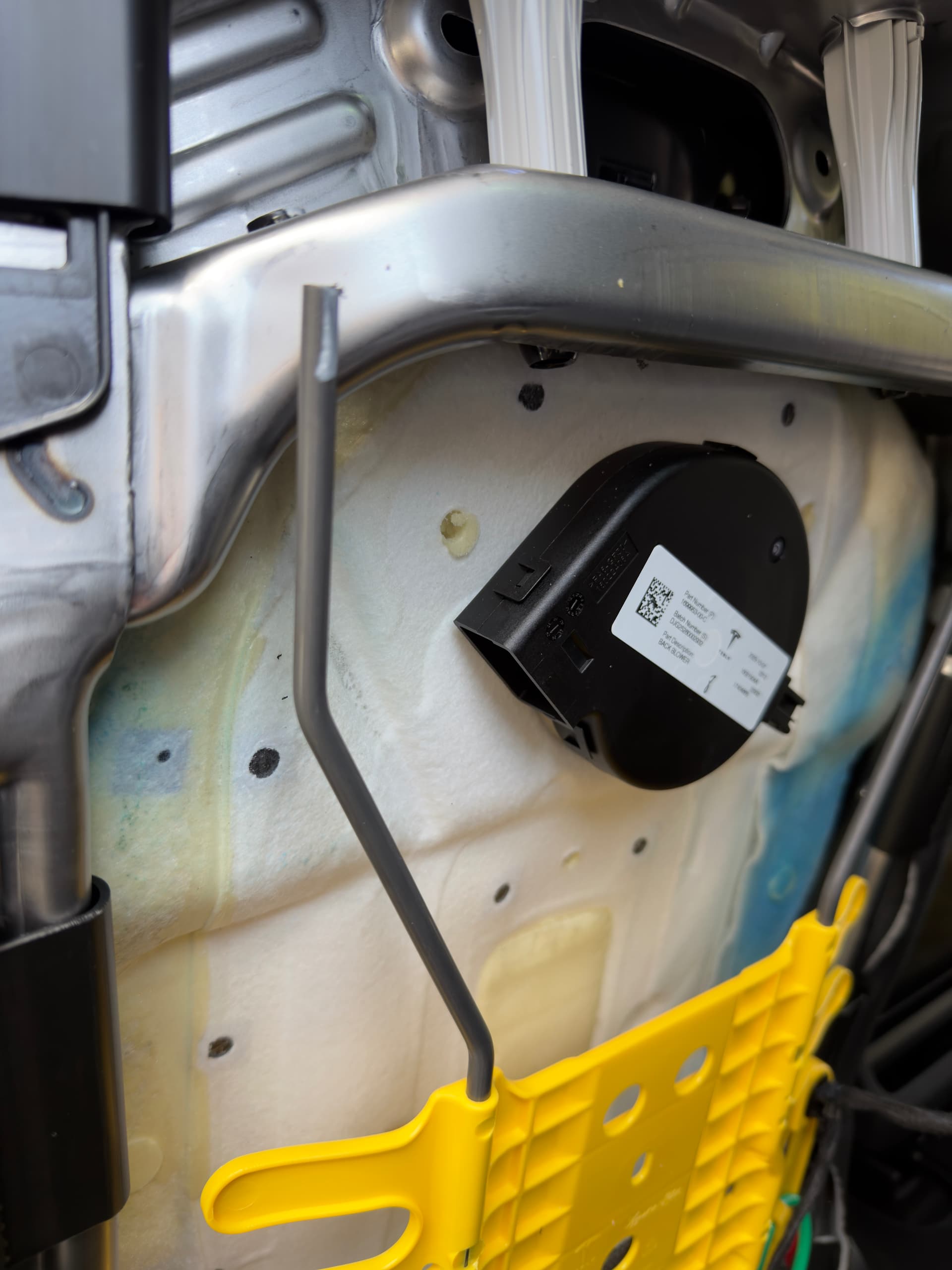

Die Abdeckung war hier schon weg, die ist unter dem Sitz mit 2 haken einfach eingehängt, die kann man einfach aushängen und das ganze Teil zur seite legen. Der Ranger hatte hier bereits die Sechskanntschraube die man auf dem Boden sehen kann gelöst. Die sitzt unter dem gelben Plastikteil und ist quasi nicht zu übersehen. Danach kann man das gelbe Plastikteil einfach nach unten rausziehen. Man sieht jetzt hier die Drahtenden, diese sitzen in den Beiden löchern etwas weiter oben im Bild. Man sieht hier auch gut warum es knarzt, dort am oberen Ende ist ständig Reibung und deswegen knarzt es.
Die Lösung ist simpel, Tesla umwickelt das Drahtende einfach mit ein wenig Tape.

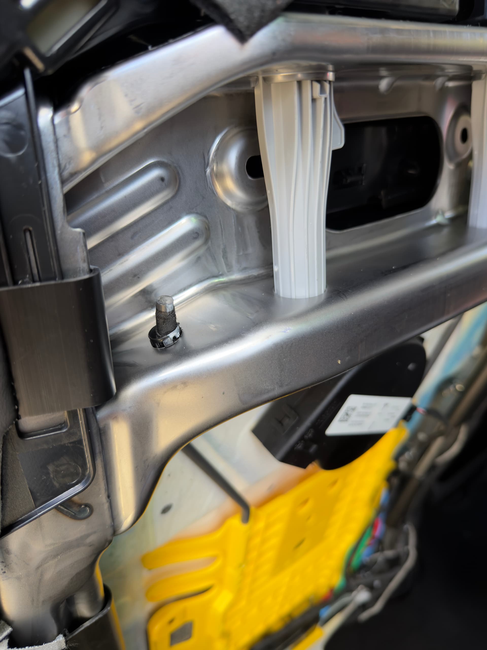

hier nochmal die Stelle die das knarzen verursacht:
Dann wird in umgekehrter Reihenfolge wieder zusammengebaut und jetzt ist endlich Ruhe. Den Beifahrersitz hat er gleich mitgemacht, das wäre in Zukunft irgendwann auch dort aufgetreten. Man kann auch natürlich einfach ein Ticket erstellen und ins Service Center fahren. Tesla wisse von diesem Problem, ist also bekannt und schnell behoben. Ich habe nachgefragt ob es bei den normalen Sitzen auch so geht, der Ranger meinte ist im Prinzip genau gleich.
