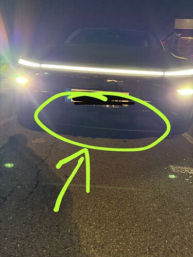

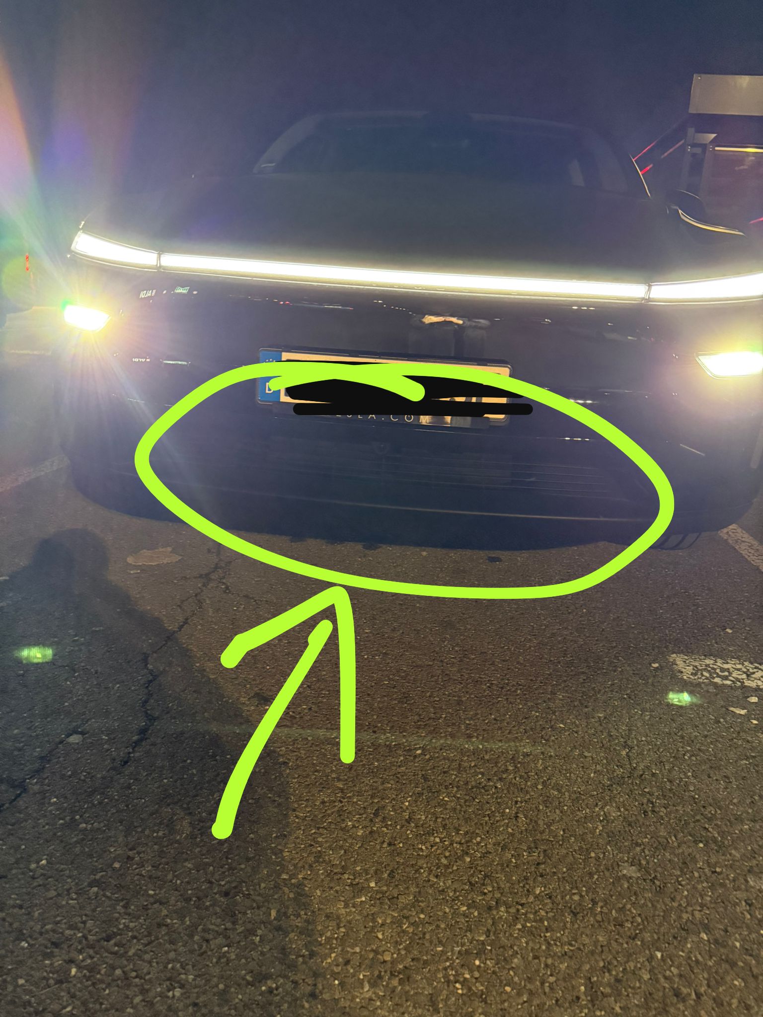

Ist es dann nicht Sinnvoll sich ein Gitter davor zu setzen? Die gibt es ja zu Hauf zu Kaufen. Hatte schonmal jemand hier gefragt, wurde aber ignoriert.
Der Schmutz der sich da reinsetzt ist hauptsächlich feiner Straßenstaub, zerkleinertes Laub etc.
Selbst mit Gitter wird der Wärmetauscher, da er schräg liegt, nicht hochkant wie in den Verbrennern, früher oder später dreckig werden.
Ein Gitter würde das beim Y nur etwas verlangsamen, wenn überhaupt. Das tiefer liegende M3 hätte hier vermutlich mehr Vorteile.
Ein Gitter bremst nur, im Sommer behindert das die Kühlung mehr. Der normale Strassenschmutz der Hauptursächlich die Lamellen verschmutzt geht dennoch rein
Habe ich, Blätter Steine oder Insekten kommen nicht mehr durch.
Behindert nicht die Kühlung.

Sehe mal Online bei dem große „A“ nach ,Frontgrill Netzabdeckung für Tesla Model Y 2025 Juniper. Gibt es für alle Modelle.
