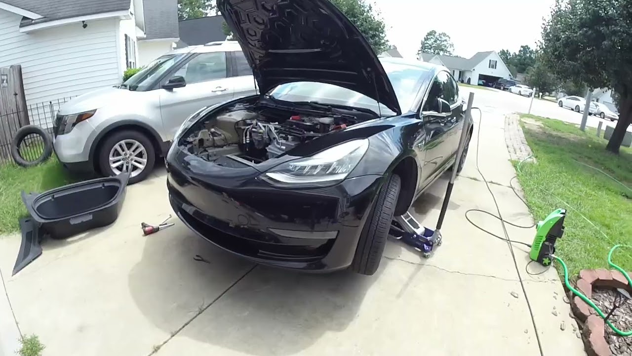

Alter Schwede! Sammelt sich hier tatsächlich bei jedem soviel Dreck an? Ich möchte das nicht selbst machen (weil man soviel abbauen und später wieder zusammenbauen muss). Und wenn man sowas machen lässt, kostet das sicher 150-200 Euro. Eine Wartung, von der ich noch nie gehört habe:
Interessant das mal zu sehen, ist die Frage, wie relevant das für die Kühlleistung ist? Die beiden Audio-Clips vor/nach der Reinigung am Ende des Videos überzeugen mich noch nicht so ganz - klingt für mich eher nach 2 unterschiedlichen Lastzuständen der Klima als nach einer Auswirkung durch die Reinigung. (Ein Fehler ist es aber sicher nicht, da mal sauber zu machen).
Was man auch noch erwähnen sollte, das gezeigte Fahrzeug hat knapp 130.000km gelaufen. Würde das als Wartungspunkt also nicht vor 100.000km sehen.

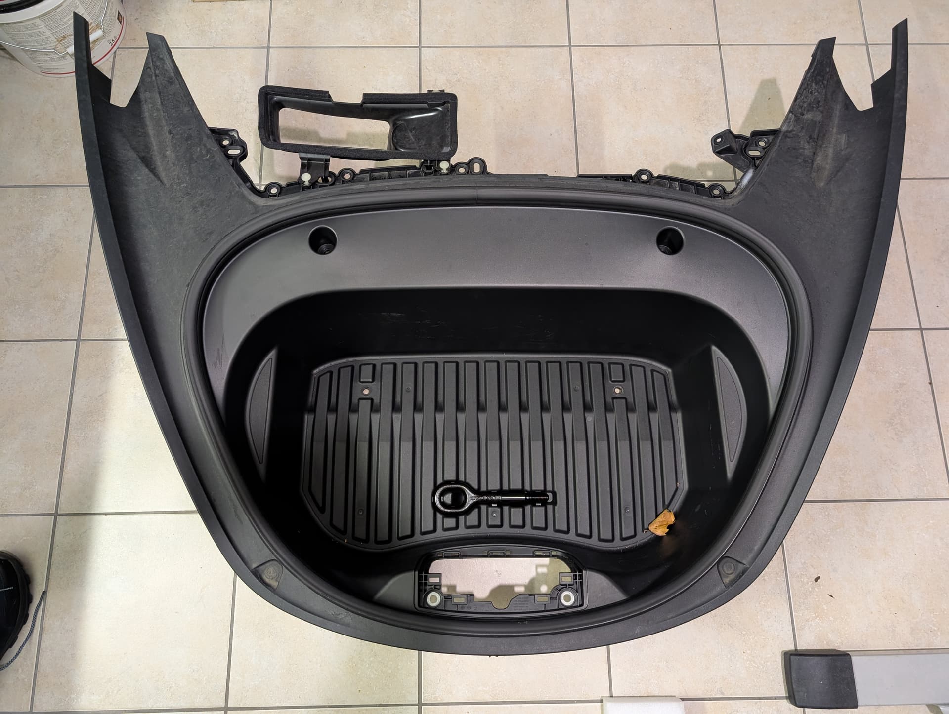

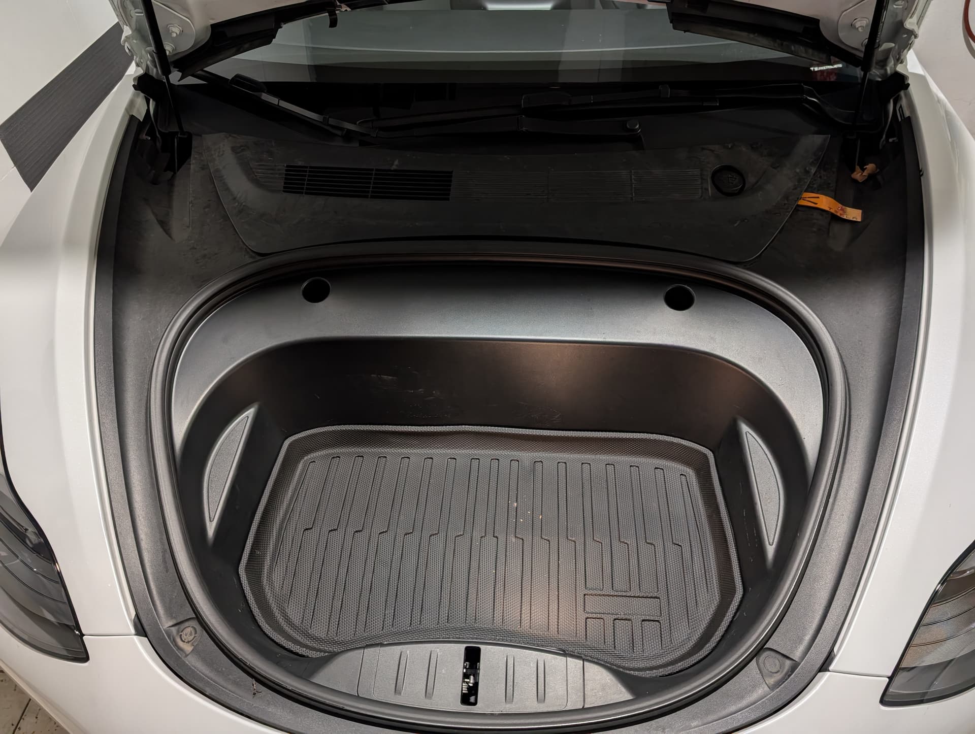

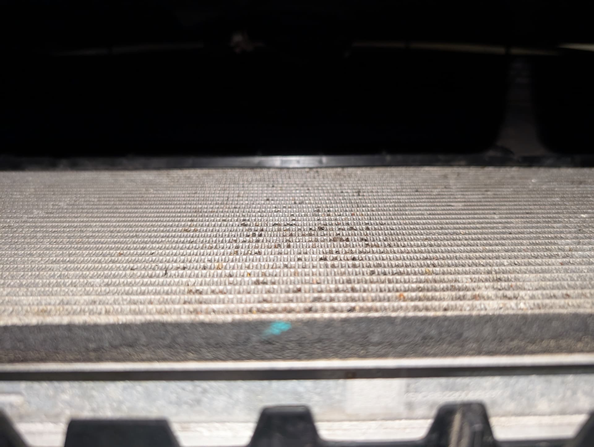

Nachdem ich ein paar Videos bei Youtube gesehen habe, wo Leute den Kühler gereinigt haben, ohne die Stoßstange zu entfernen, bin ich das Ganze heute auch mal angegangen. Wollte mal sehen, wieviel Schmutz sich nach 3 1/2 Jahren bei meinem M3 angesammelt hat.

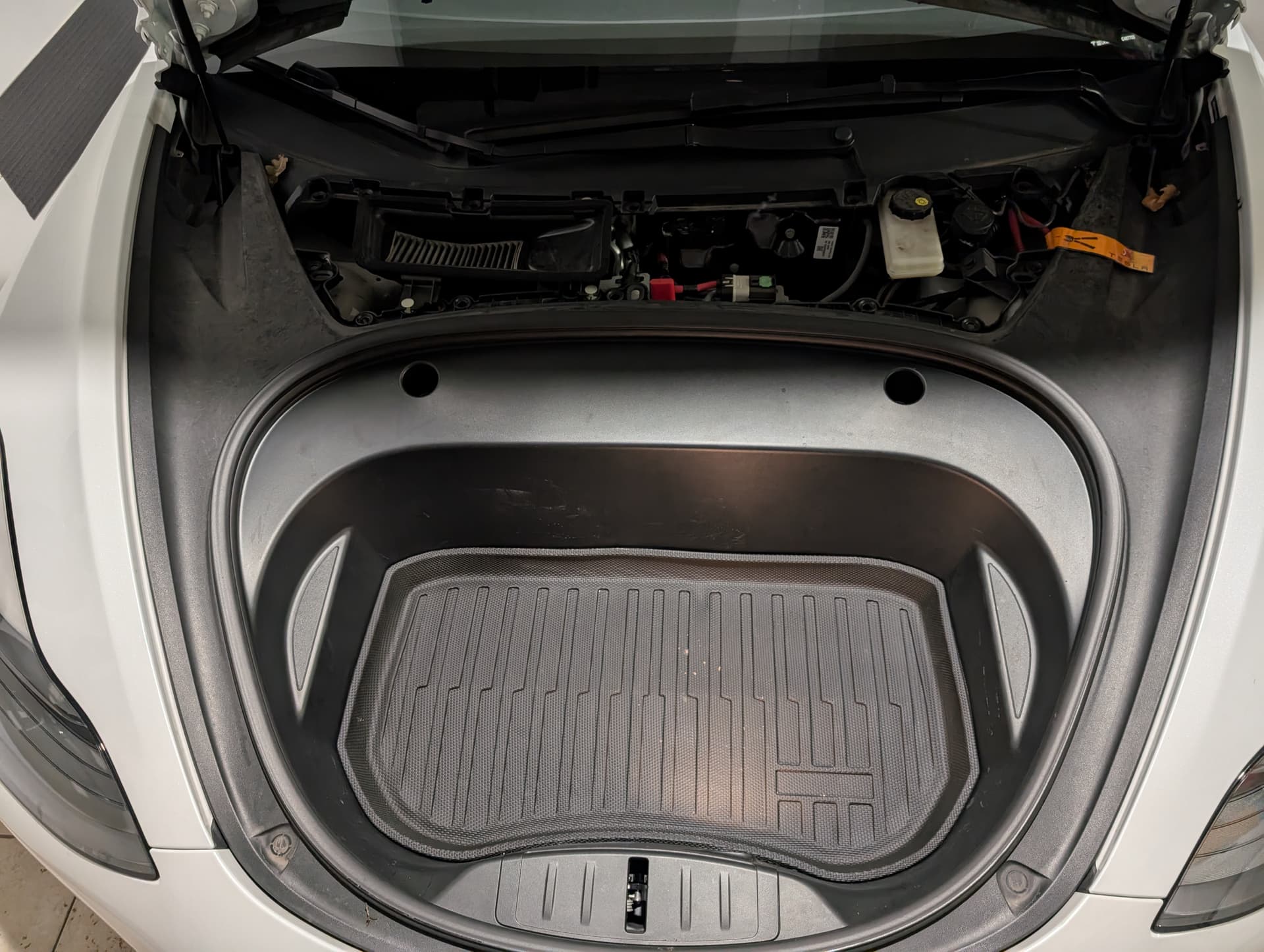

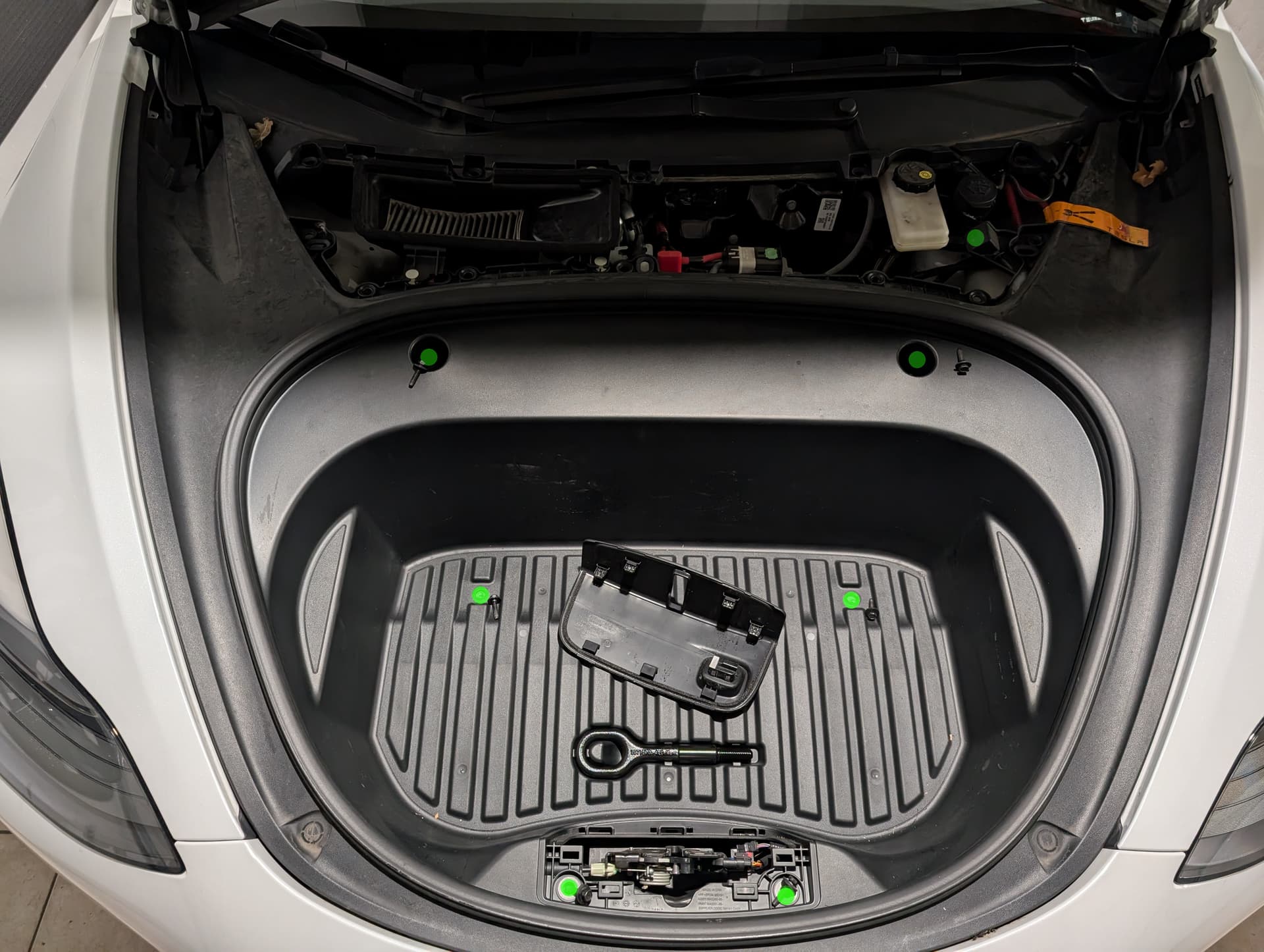

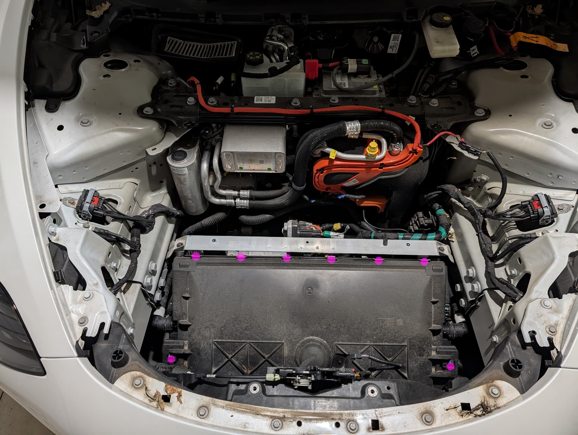

Hier mal die Bilderserie. Die zu öffnenden, 7 Schrauben (grüne Punkte) und Klipse am Kühler (violette Punkte) hab ich mal markiert. Der gesamte ‚Frunk‘ hat auch noch seitlich Klipse. Da muss man etwas ziehen/zerren, und später etwas drücken, damit die wieder einrasten.
Auch ja, und den Stecker für den NotÖffnungstaster muss man auch abziehen, nachdem man die Abdeckung von unten her herausgeklipst hat.

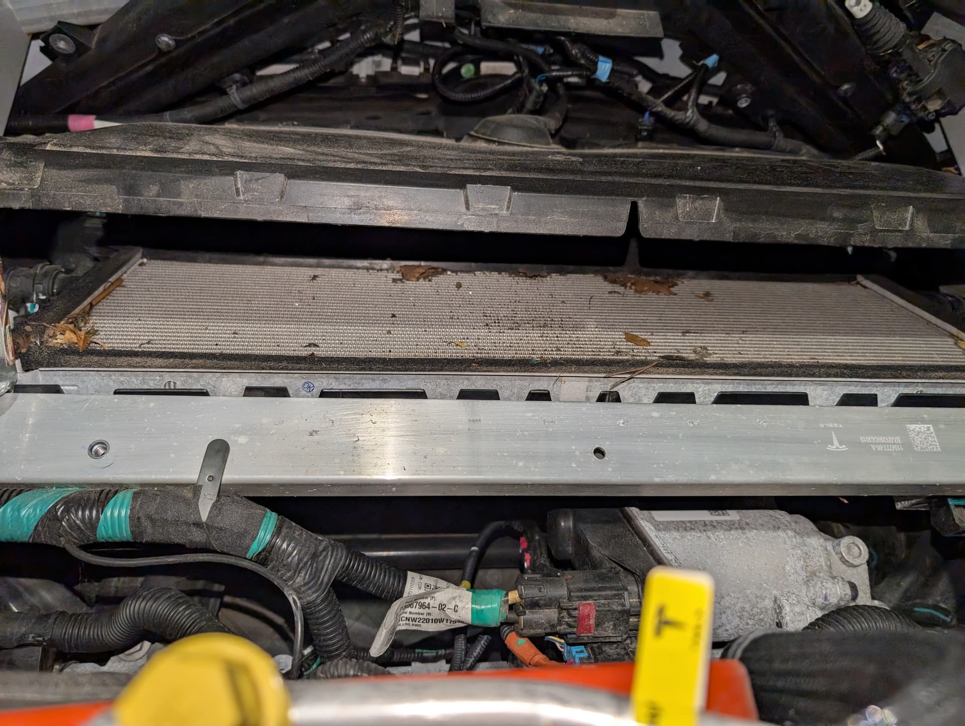

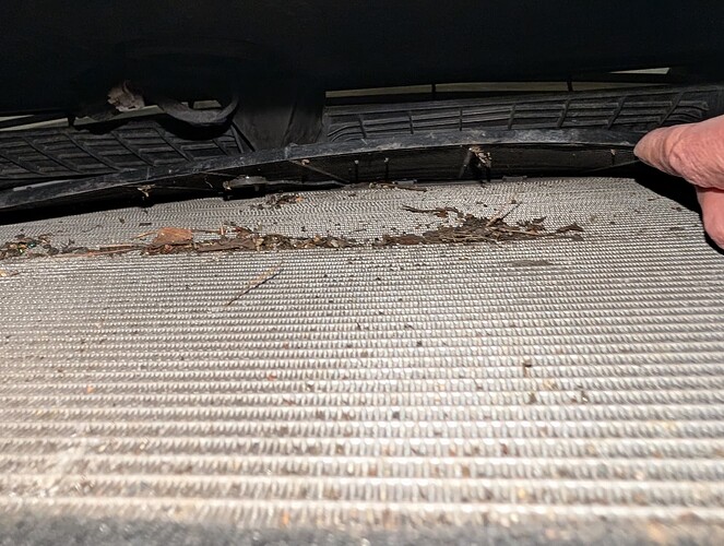

Wenn man die Klipse am Kühler löst und dabei suksessive zieht, dann bekommt man die Abdeckung einen Spalt auf. Ich hab an den Seiten dann etwas reingeklemmt, damit es aufbleibt, und ich mit Taschenlampe, Pinsel/Staubsauger rankomme.
Wie man sieht, gibt es weiter unten im Kühler noch einen Bereich, der durch Plastik abgedeckt ist. Das Plastik kann man anheben, und kann da auch noch Schmutz entfernen. Keine Ahnung warum da ein Teil des Kühlers abgedeckt ist. An der Stelle kann der Kühler dann doch gar nicht funktionieren.
Fazit:
Insgesamt war es jetzt nicht sehr verschmutzt. Ich weiss nicht, ob es sich überhaupt bisher auf die Effizenz des Kühlers ausgewirkt hat. Ich fahre aber auch ehr im urbanen Bereich. Wer viel Landstraße fährt, hat da vielleicht mehr Schmutz nach dieser Zeit angesammelt.
Ich muss auch sagen, dass die einzelnen Lamellen selbst auch teils Schmutz enthalten. Das hab ich aber nicht heraus bekommen.
