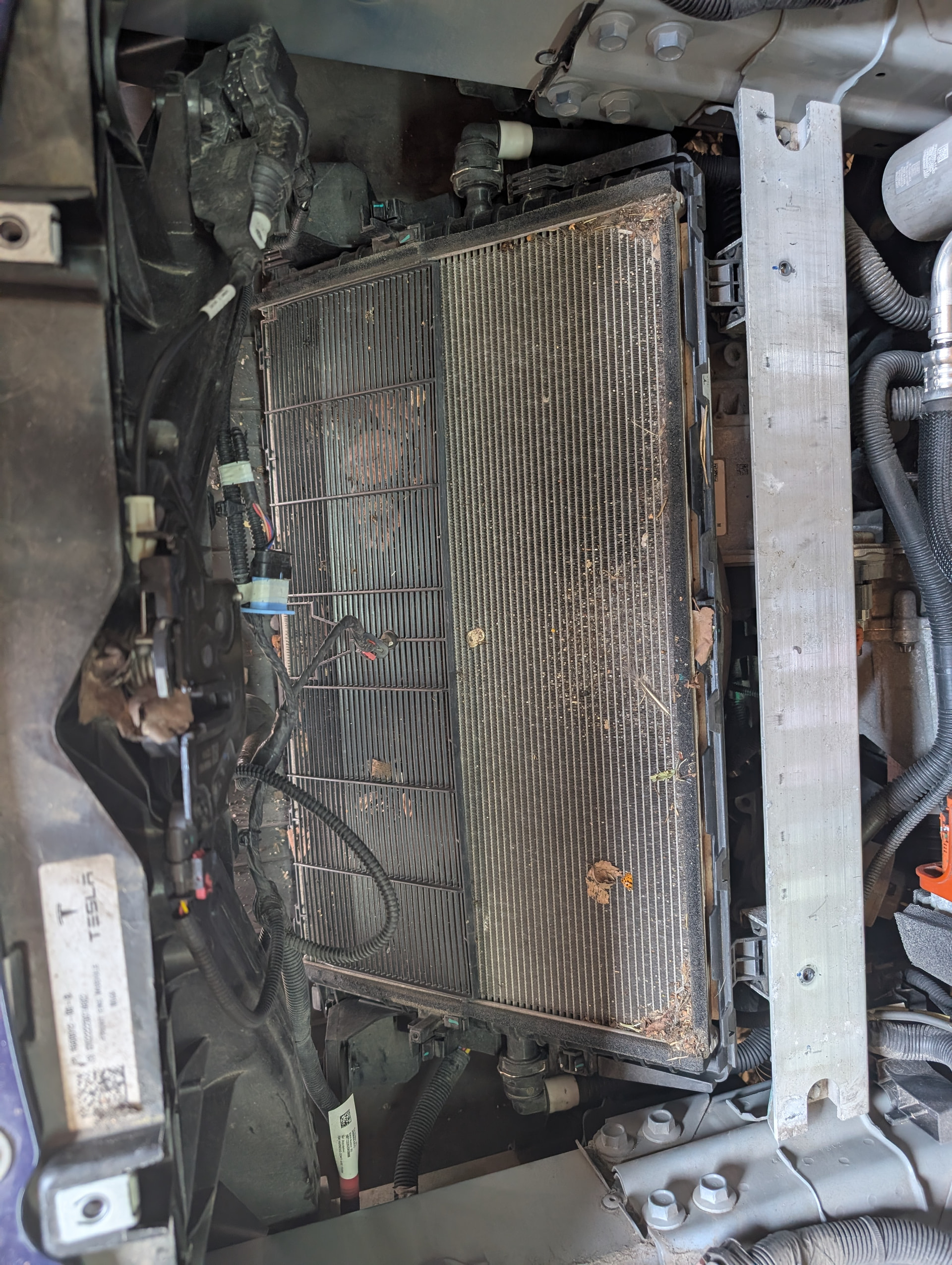

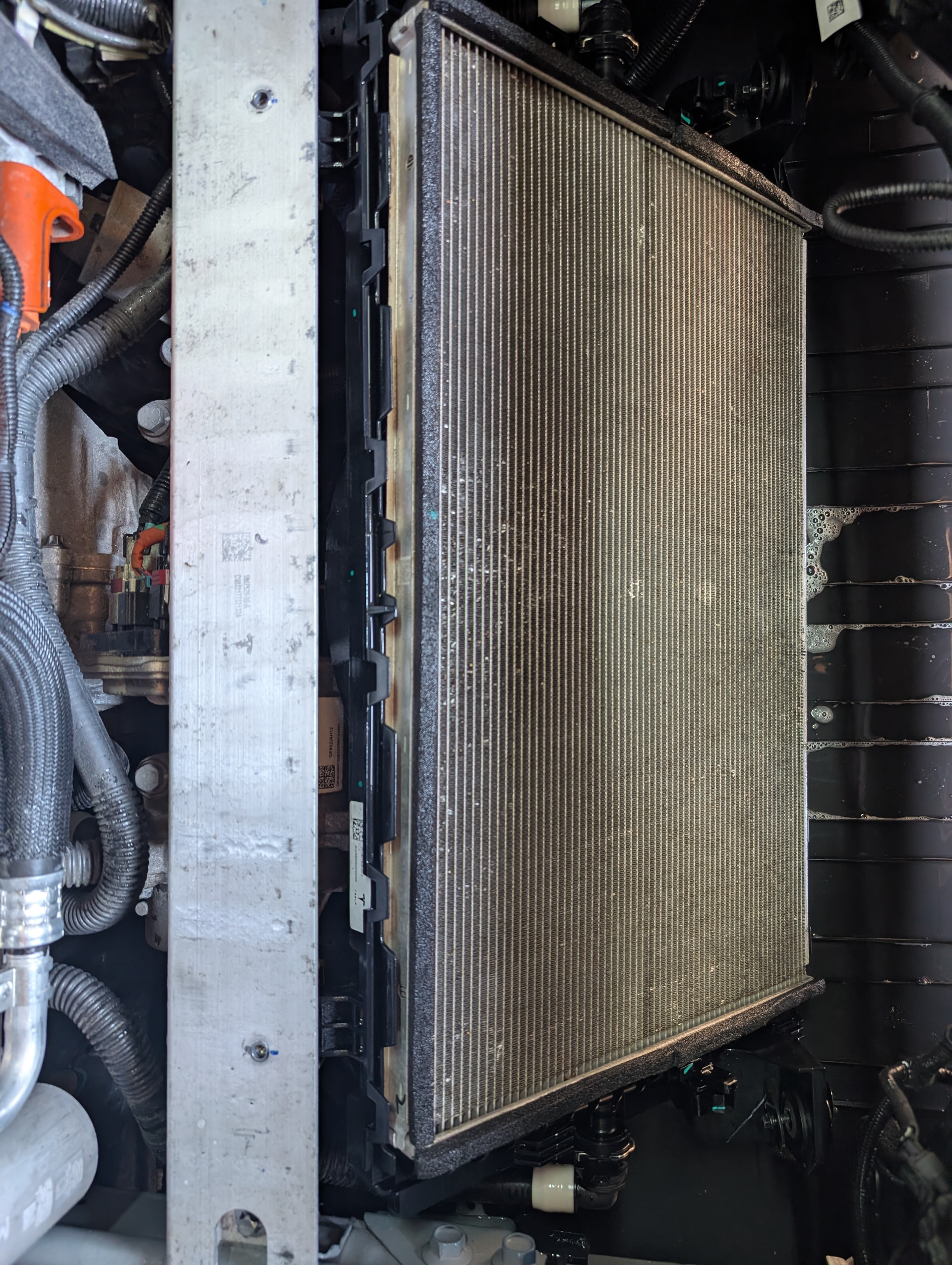

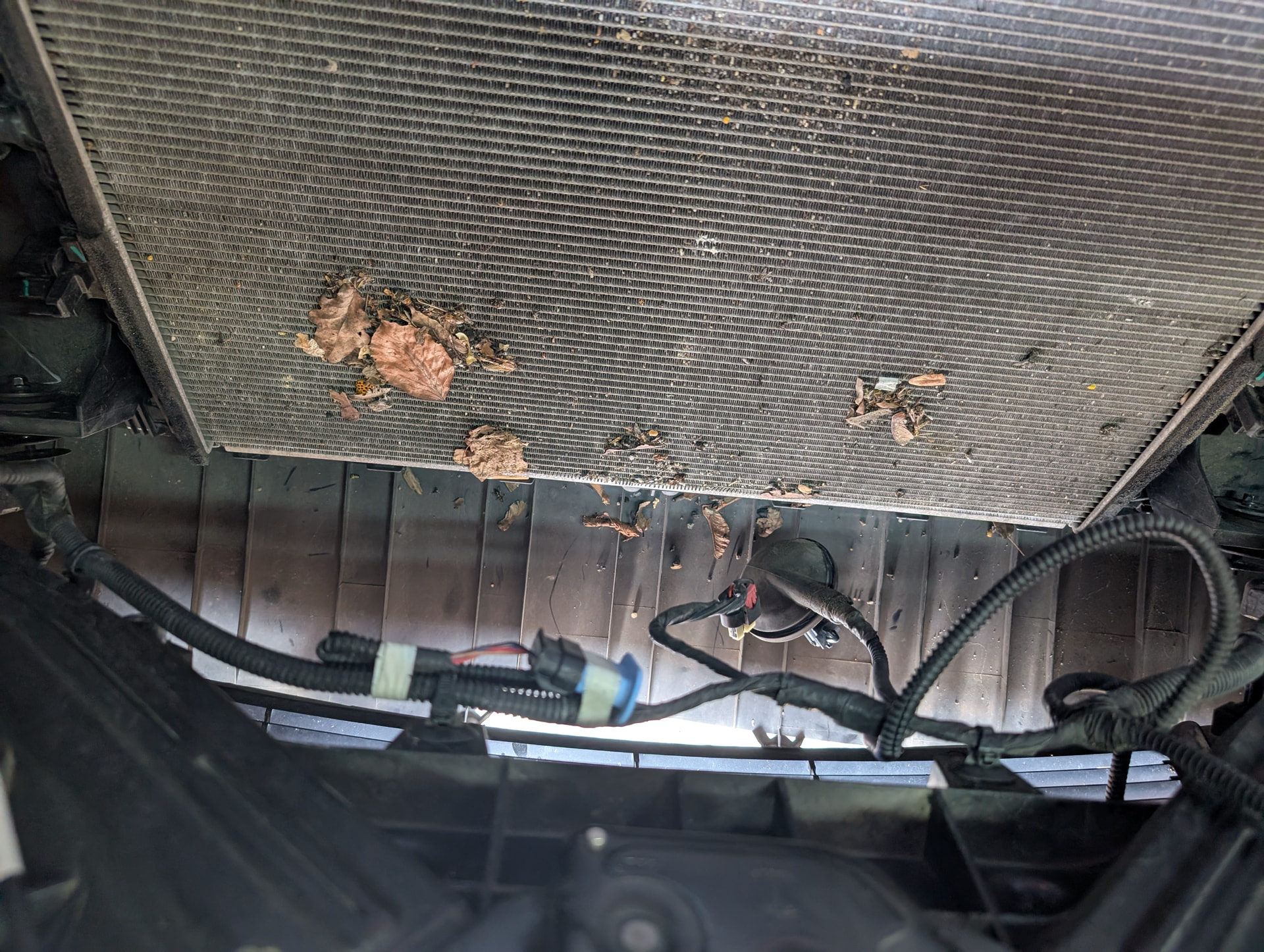

Ich klinke mich hier ein, hab bei ca. 85tkm vor der Urlaubsfahrt nach Montenegro den Kühler meines Y gereinigt, um potentielle Probleme wegen warmen Klima dort vorzubeugen.
Dazu habe ich den Frunk ausgebaut den Kühler links und rechts vorne gelöst 2xM6 von der Unterbodenverkleidung vorne die Klammern raus und diese etwas aufgemacht, damit ich die Plastikverkleidung von den Kühler unten ausclipsen kann. Dann noch den Sensor ausgebaut und diese Plastikverkleidung mit einer Drehbewegung zu mir (vor dem Auto stehend) ausgebaut und so hat das ausgesehen (Auto steht Zuhause immer in der Garage)
Waren Blätter, insekten, Kaugummi und alles mögliche dabei. Alles vorsichtig abgesaugt und den Kühler mit Wasserdruck ausgewaschen und zusammengebaut. War kein Hexenwerk, ca. 1Std Arbeit.

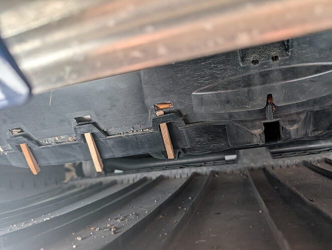

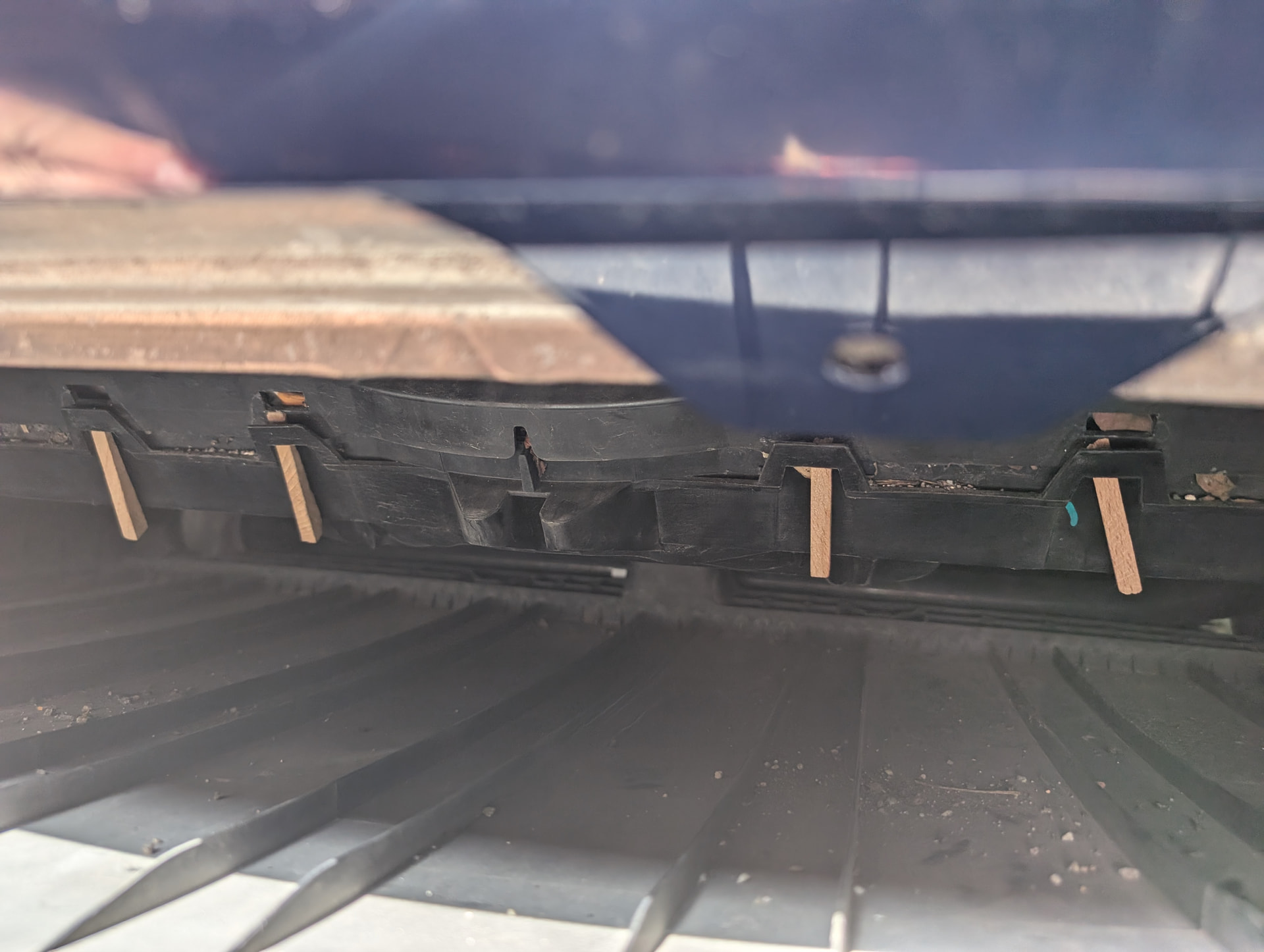

Hab das ohne Anleitung gemacht, schraube aber viel an Autos in meiner Freizeit. Unten zum entriegeln von dem Plastik zwischen Stoßstange und Unterfahrschutz hab ich kleine Holzkeile reingeschoben, damit die Klammern entriegelt bleiben
Das ist ein super Tipp. Danke.
