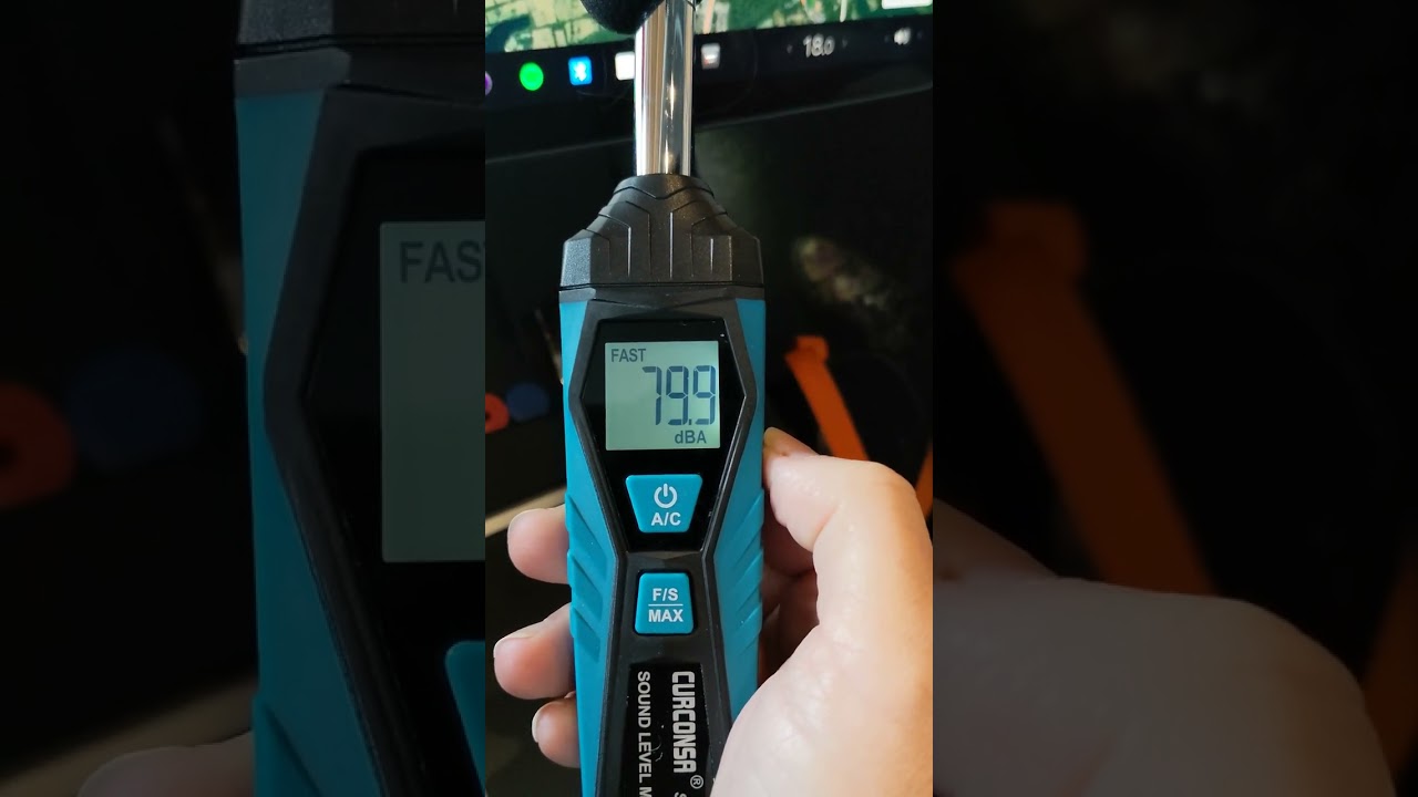

Die Häufigkeit, Dauer und Lautstärke nimmt zu.
Im Innenraum habe ich nun bis zu 83 Dezibel gemessen:
Außen ist es noch lauter. Davon habe ich aber bisher keine Aufnahme.

Im Auto macht die Wärmepumpe bei dir so einen Krach?
Bei geschlossenem Fenster?
Da solltest du definitiv mal bei Tesla vorbeischauen.

Da stimmt was nicht, dass kann so nicht sein.
Meine ist auch laut. So laut habe ich es noch nie bei einem Auto gehabt.
Aber 83db ist es gefühlt nicht. Bei mir ist es aber ein lautes Brummen. Aber nicht so ein Scheppern wie bei Dir.
