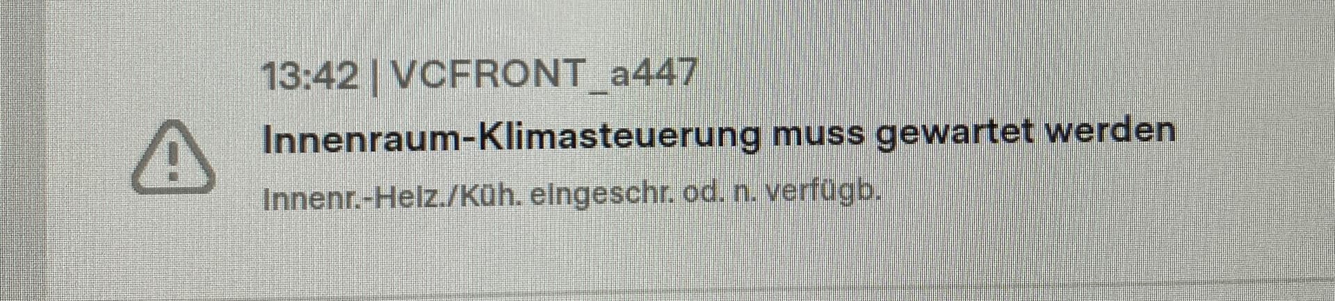

Hey Ihr Lieben,
Habe meinen Model Y Performance geholt und hat erst 400 km drauf dann wurde bei mir ständig den Fehler angezeigt dass die Klimaanlage eingeschaltet lassen nicht verfügbar ist , wenig Stunden später tauchte der Fehler VCFRONT a447 und es hieß Klimaalnage bzw. Heizung muss gewartet werden . Seitdem funktionieren die Funktionen enteisen sowie Hunde Modus nicht mehr .
Die Heizung funktioniert mal und mal nicht und mal bläst sie kalte Luft raus .
Auto wurde vorhin im Service Center neu Ulm abgegeben und der Techniker wusste auch nicht was er tun soll , seine Aussage war dass das Auto zerlegt werden muss und ein Diagnosetechniker aus Frankfurt gerufen wird .
Hat jemand von euch so ein Problem gehabt und was kam dann raus ?

nun hat es uns bei unserem 2 Monat alten MYP auch erwischt. Plötzlich kam nur mehr kalte Luft, mit der Meldung Klimaanlage muss gewartet werden.
Service über die App gebucht und nach 10 Minuten den Kostenvoranschlag (0€) bekommen. Super Manifold und Kompressor sollen getauscht werden.

Hallo, bei mir nun auch VCFRONT a447, Heizung ohne Funktion :cold_face: Servicetermin in 1 Woche, Auto knapp 1500km 2 Monate alt
Hallo zusammen, wir haben nun auch den Fehler. Kam zwischendurch immer wieder mal. Der ging aber innerhalb Sekunden meist weg. Änderte sich auch nicht an der Temperatur.
Nach dem letzten Laden nun die ganze Zeit. Nur kalte Luft kam raus. 2x Reset hat auch nicht gebracht.
Hab dazu einen Servicetermin erstellt. Wie schnell geht der Wechsel?
Ich habe denselben Fehler, heute nach dem Laden zuhause. Danach kam der Fehler. Mehrere Resets, Lenkrad - Reifen und nach Telefonat mit Tesla auch bei Menüpunkt „Sicherheit“ ganz am Ende „Ausschalten“ - 3min warten, leider kein positives Ergebnis.
Habe dann zuhause nochmal 1,5 Stunden gewartet, App geschlossen und auch keinen Wächter aktiviert. Über App Heizung aktiviert, es lief, aber nur für 2-3 Minuten. Dann ging die Heizung wieder aus. Ich denke er hatte etwa 2-3 Grad aufgebaut, war also aktiv. Trotzdem kam dann die Nachricht und die Heizung geht wieder nicht mehr.
Habe morgen um 9:30 Termin in Hannover. Probiere nochmal per App um 7:45 vorzuheizen… mal sehen.
Ganz genau so haben wir es gerade auch mal gemacht. Stunde gewartet und dann über die App gemacht zum vorheizen. Leider auch nur ein paar Grad und dann wurde es wieder kalt leider.
War’s dieser Fehler bei euch?
Hatte den heute auch mal wieder nach dem Laden bzw. auch während des Ladens. Jedoch kommt der Fehler bei mir schon eigentlich seit Beginn. Also mit knapp 200 Kilometer kam er das erste mal. Jedoch nie irgendwie kalte Luft oder sowas.
