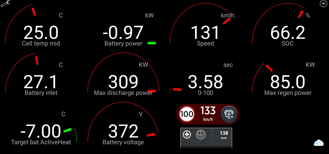

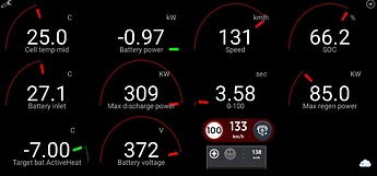

Beschränkte Reku siehst du halt links im Balken. Beschränkte Leistung rechts. Alternativ hast du bei SMT die aktuellen Maximum Regen und Maximum Discharge Werte in KW ablesbar.

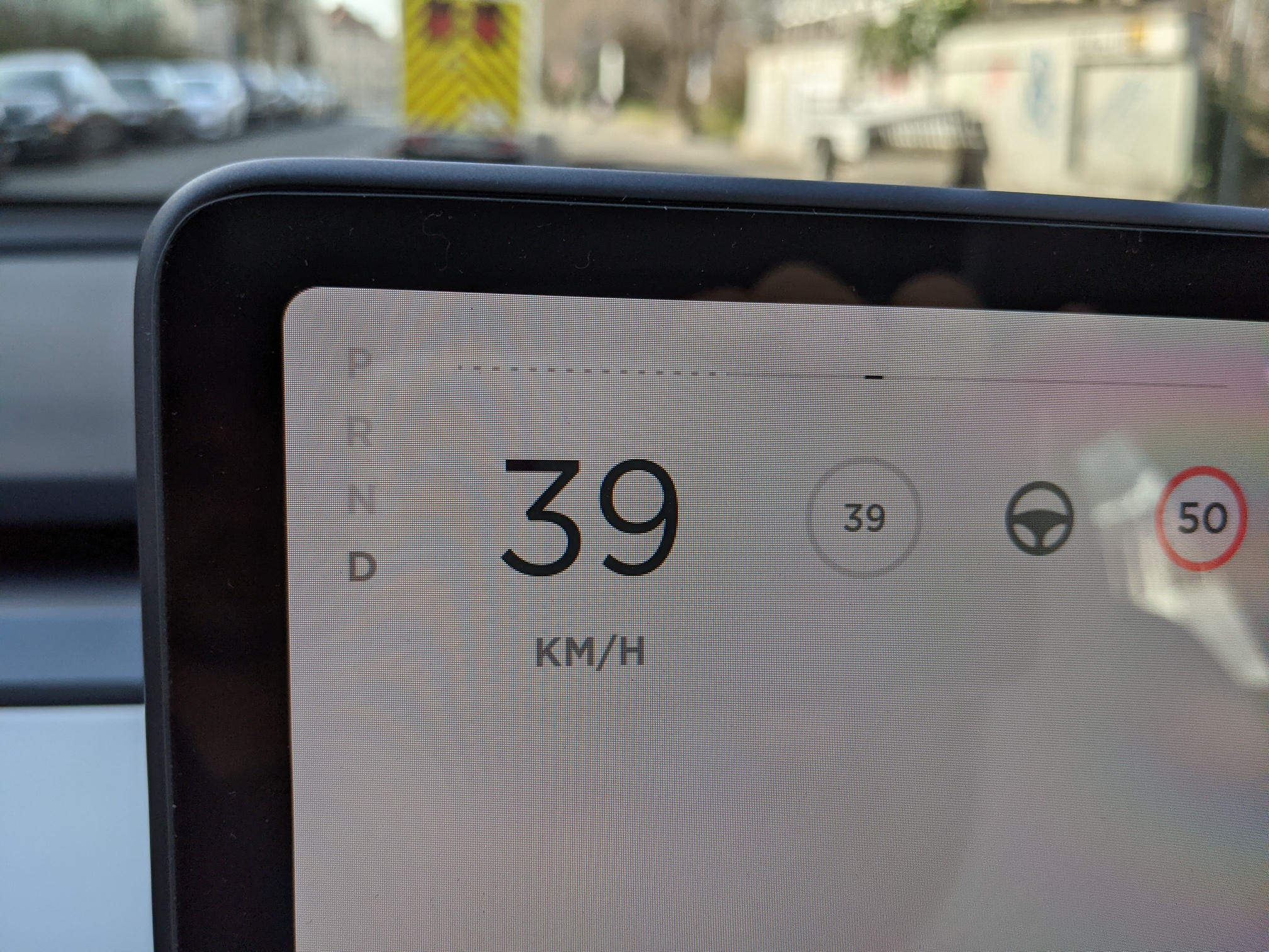

Slightly offtopic, aber wie heisst die obere der beiden Apps, die vor Gefahren warnt?

TomTom Go. Habe eine Tasker Routine die mit USB Power, also Auto wach, die Apps SMT, Blitzer und TomTom startet im Tacho. Zusätzlich ein Aufweck-Command an den TeslaLogger, sobald sich mein Handy mit der Freisprecheinrichtung koppelt.

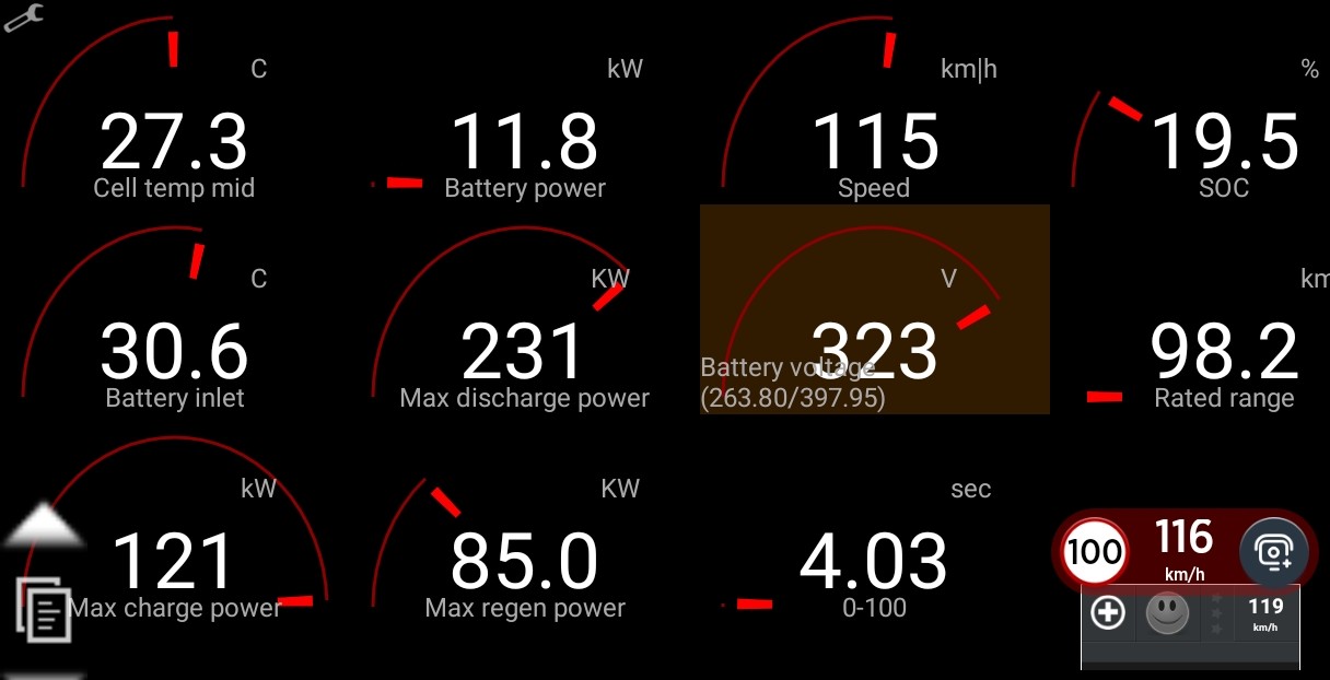

Mega Neuigkeiten!
Das Update 2021.4.11 brachte beim Performance Refresh die lang erwartete Änderung der Batterie Limits und damit eine markante Leistungssteigerung bei niedrigem SoC.
Bis jetzt wurde unter 40% das untere Spannungslimit erreicht. Dies lag ganz kurz bei 280V und blieb dann bei hohen 295V unter Last.
Nun geht er unter ca. 100kmh kurzzeitig bis 260V runter und hält 270V.
Bei höherem Tempo sind es 280V dauerhaft.
Er fühlt sich jetzt mit 18% so an wie vorher bei ca. 35%. Richtig gut! :ok_hand:
Bei 20% warm eben noch spontan eine 4.03s gefahren.

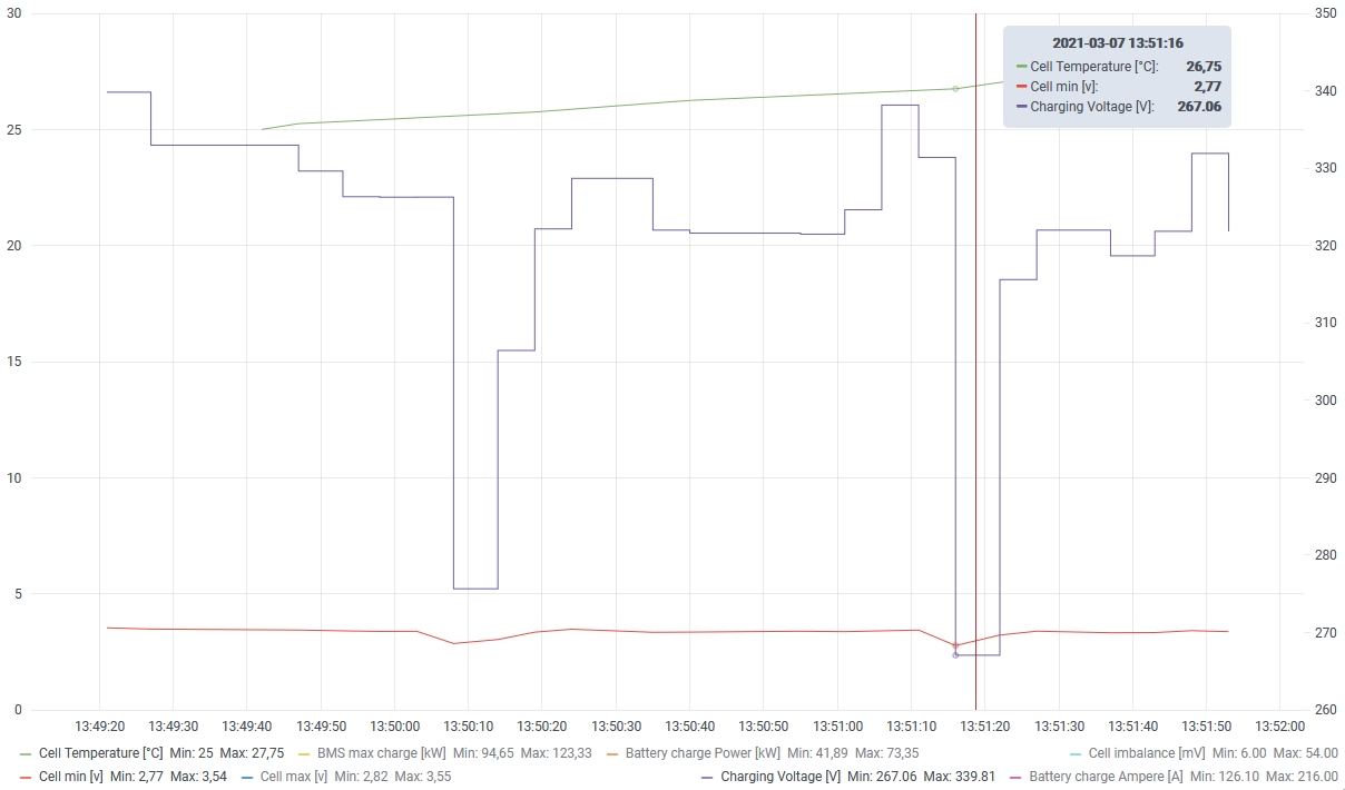

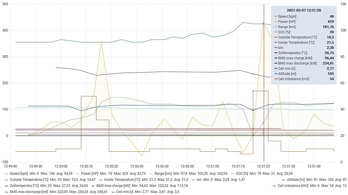

Hier noch ein paar Parameter aus TeslaLogger bei dem 4,03s Run mit den neuen Voltage Limits.
Die Werte entsprechen jetzt ziemlich genau dem 2019/2020er Performance Modell bei gleichem SoC/Cell Temp.
