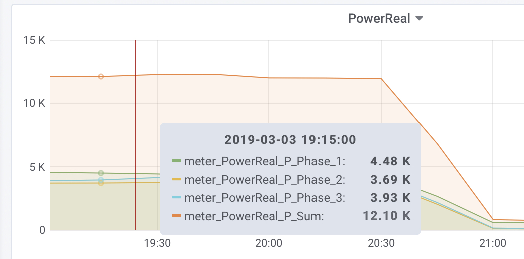

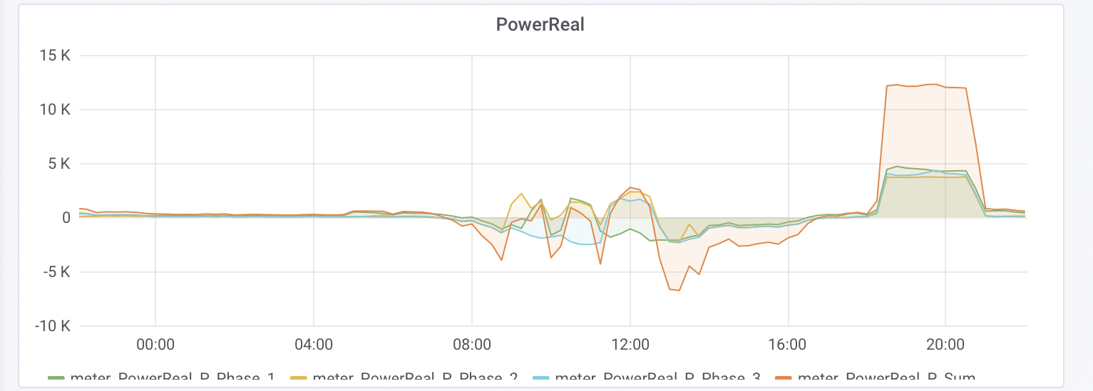

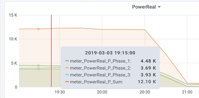

Hier noch ein Vergleich der 2 Ladungen.
Morgens Probleme beim Laden (1-7 KW).
Nachmittags ohne Probleme.
Das Bildchen zeigt die Auslastung der einzelnen Phasen während des Ladens.
