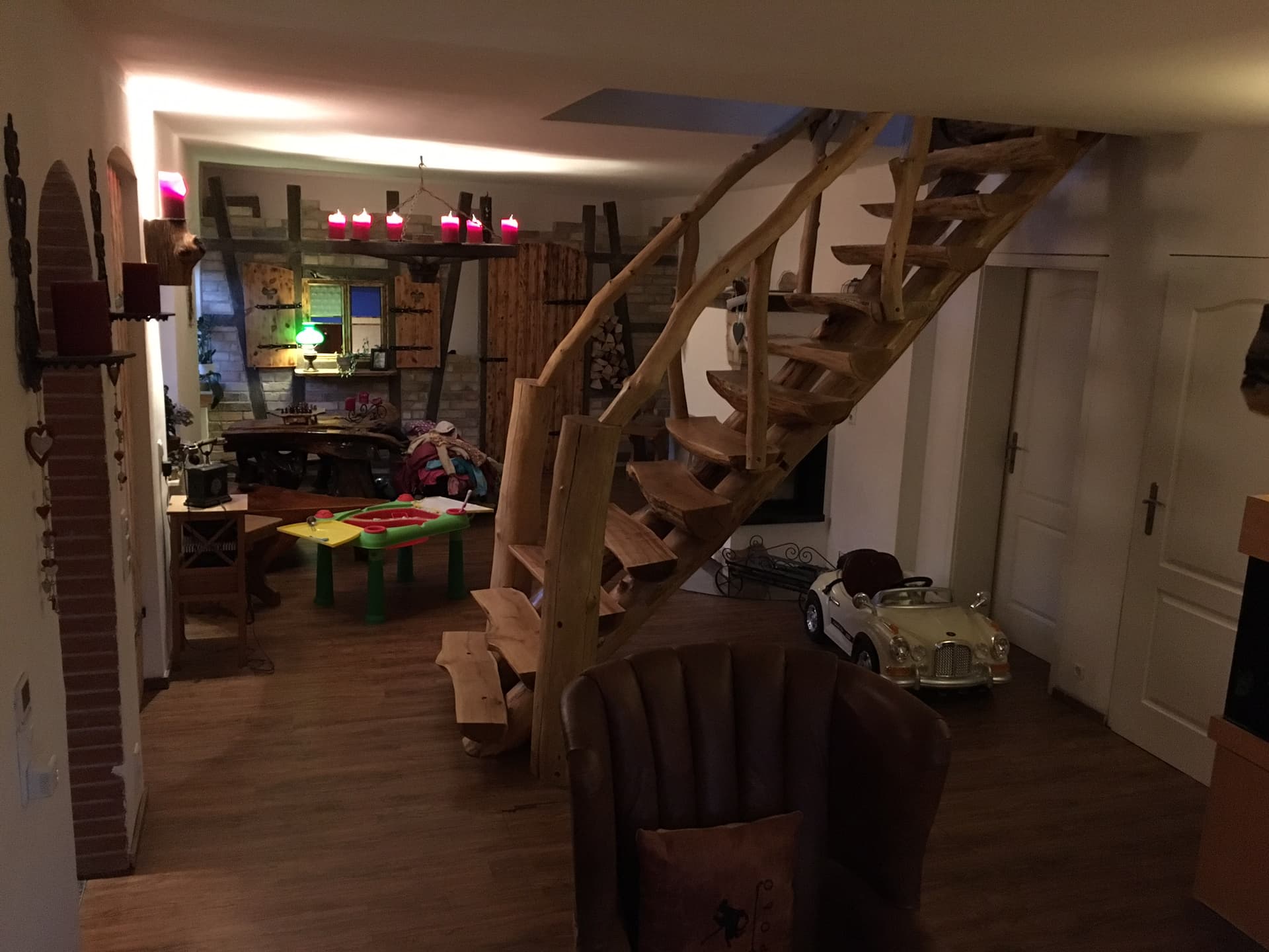

Da ich vom Bau komme, dazu mal ein praktisches Beispiel von einer solchen Treppe, 2020 in einem meiner Projekte in Berlin errichtet:
Die Holztreppe besteht aus Blockbohlen, die aus ganzen Baumstämmen geschnittenen sind und hat kein Geländer. Die Kinder im Haus turnen darauf rum, rennen darüber zum bauordnungsrechtlich auf dem Grundstück vorgeschriebenen Spielplatz, Erwachsene sitzen gerne mal mit einem Getränk darauf und schauen auf den See. War gar kein Problem und nichtmal Thema der Genehmigung!
Für Menschen die eine Treppe ohne Geländer mit unkonventionellen Steigungen nicht gehen wollen oder können, gibt es am Ende des gepflasterten Weges eine normale, bequem zu gehende Steintreppe. Diese hat das der Schrittmaßregel entsprechenden Stufenraster 18/27 und natürlich auch einen Handlauf.
Dein Beispiel mit der Treppe enthält also nicht, wie Du selbst mutmaßt einzelne Fehler sondern ist einfach von vorne bis hinten Quatsch!

Das treppenbeispiel ist real und durfte es leider selbst erleiden. Ich such mal nen bild. Allerdings gings nur um die neigung und die nette dame ist der sache anschliessend nicht mehr nachgegangen. Bei nem beamten ala tff haet ich abreissen duerfen.
Das ist bedauerlich, so eine Odyssee möchte man echt nicht erleben. Nochmal zur Erinnerung was Du laut Deiner Aussage selbst erlitten hast:
Ich versuch das mal vereinfacht auszubauen:
- Dekorative Treppe aus Baumstämmen. Statik passt- genehmigt.
- Unfall-die genehmigende Behörde wird verklagt und verliert - Auflage für den nächsten Antragsteller 60% Steigung sind maximal erlaubt
- Unfall durch wegrutschen-klage-verlust- neue Vorschrift (Antirutschbelag)
- Unfall Trittlänge-neue Vorschrift
- Durchgangshöhe (es wird von der Behörde auch der Verkauf an 2+m- Käufer eingerechnet)
- Vorschriften Geländer usw.
Über die Jahre häufen sich immer weitere Zertifizierungen an.
Die hübsche Baumstammtreppe wird Niemand mehr bauen
Was ein Wahnsinn! Aber Moment, was schreibst Du dann zwei Sätze weiter?
Wie, kein erster Unfall mit neuen Vorschriften, kein zweiter Unfall durch Wegrutschen, keine Probleme mit der Durchgangshöhe und keine nachträglichen Vorschriften zum Geländer?
Für mich liest Sich Dein Fall so, als hättest Du eine geringfügig zu Steile Treppe gebaut, für die Du aber, wenn Du vorher gefragt hättest problemlos eine Abweichung bekommen hättest.
Die Dame vom Amt hat Dich nach dem Bau darauf hingewiesen, dass die Treppe eigentlich zu steil sei, aber die Abweichung ohne weitere Folgen für Dich akzeptiert.
Sieht für mich nach sinnvollem Verwaltungshandeln aus, nicht nach dem von Dir dargestellten Treppenalbtraum.
Du hast persönlich erlebt, dass auch Deine Abweichung von den Regeln von „der Bürokratie“ ohne weitere Folgen akzeptiert wurde, hast sonst offenbar wenig Erfahrungen, was Baugenehmigungsverfahren oder gar BImSchG-Verfahren angeht. Wieso schwadronierst Du dann über irgendwelche angeblichen „Kernaussagen“, mit denen ich mich angeblich nicht befassen würde?
Statt eines Kerns scheint mir im Zentrum Deiner Aussagen eine Leerstelle! Ich sehe da außer dem ausführlichen und falschen Beispiel einfach nichts, was irgendwie für das Genehmigungsverfahren der GF4 relevant sein könnte,
