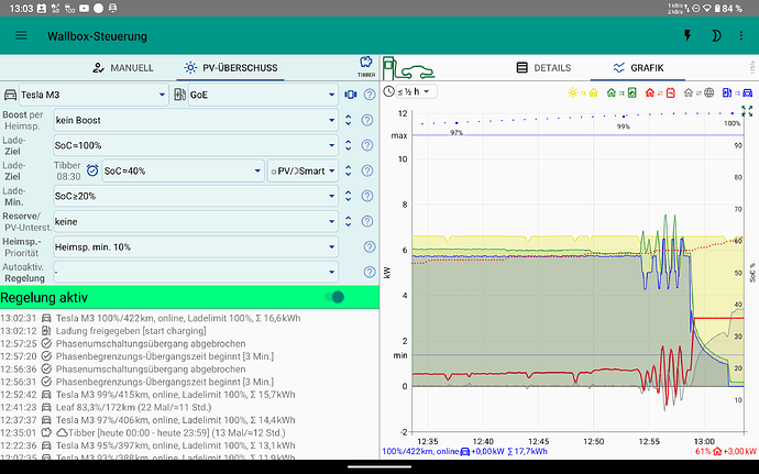

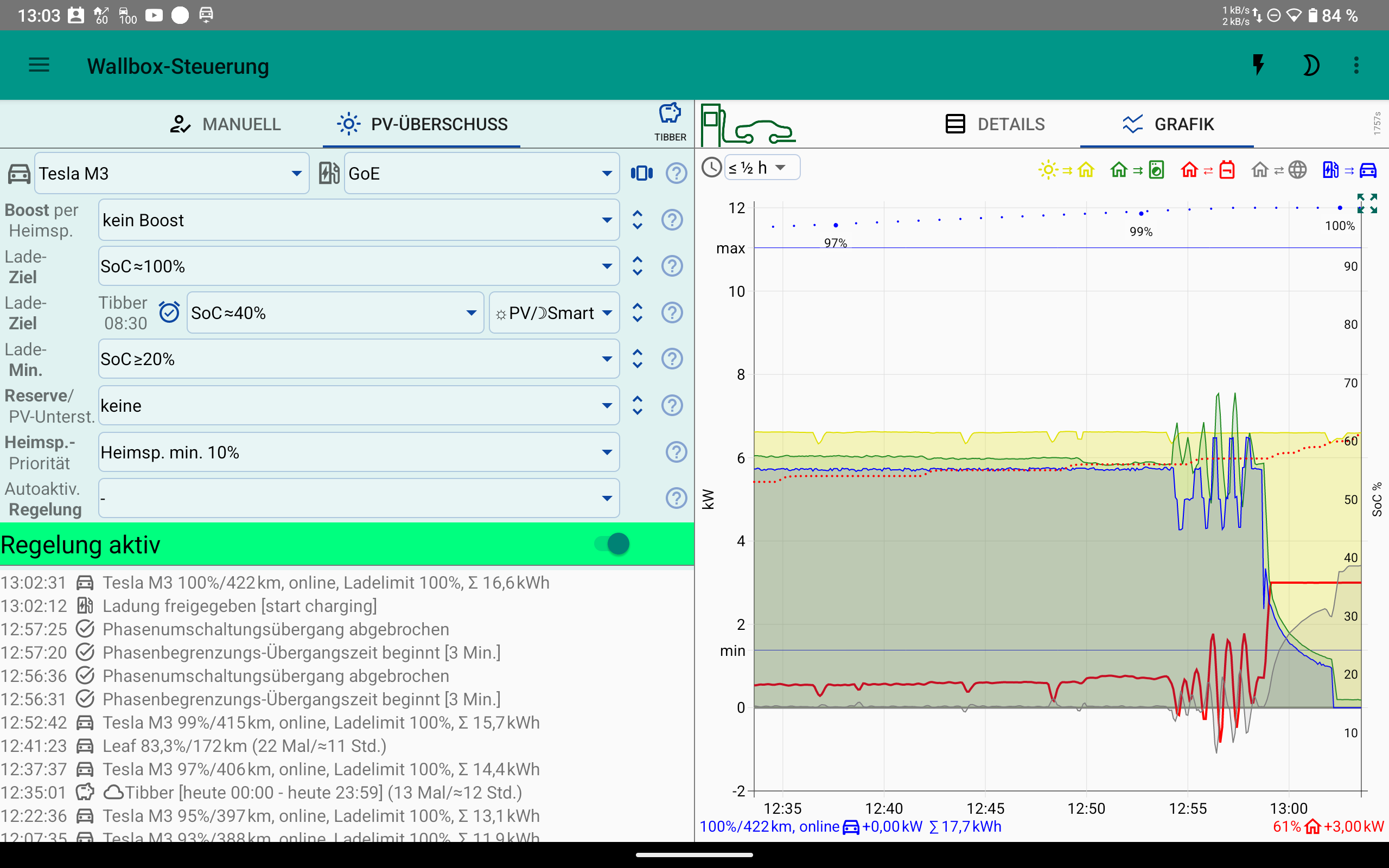

Kleiner Hinweis dazu - vielleicht ist das auch schon klar: wenn ihr mal die „Reichweite“ als Kriterium für die Akku-Qualität nehmt, dann sorgt für immer die gleichen Verhältnisse.
Mein SR+ -Model 3 (2023, pre-Highland) mit LFP-Akku hatte kürzlich bei erstmaligem 100%-Laden (nach Wochen ohne Volladen) eine Restreichweite von 402 km :persevere:. Beim erneuten Volladen ein paar Stunden später 416 km :sweat_smile:. Am nächsten Tag dann noch mal: 422 km :hugs:.
Merke: ein BMS mit LFP-Akku hat’s nicht einfach.
Also beim Messen der Reichweite ein paar Mal kurz hintereinander auf 100% laden, nicht nur ein einziges Mal.
Bemerkenswert ist, dass er bis 100% SoC mit voller (AC!)-Ladeleistung lädt (OK; „voll“ = PV-Überschuss-Leistungs-geschuldet nur 6 kW) und erst dann abbricht:
(Die Zacken kurz vor Abbruch war die Kaffeemaschine, die die PV-Überschuss-Ladung natürlich zum Nachregeln zwang).

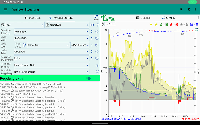

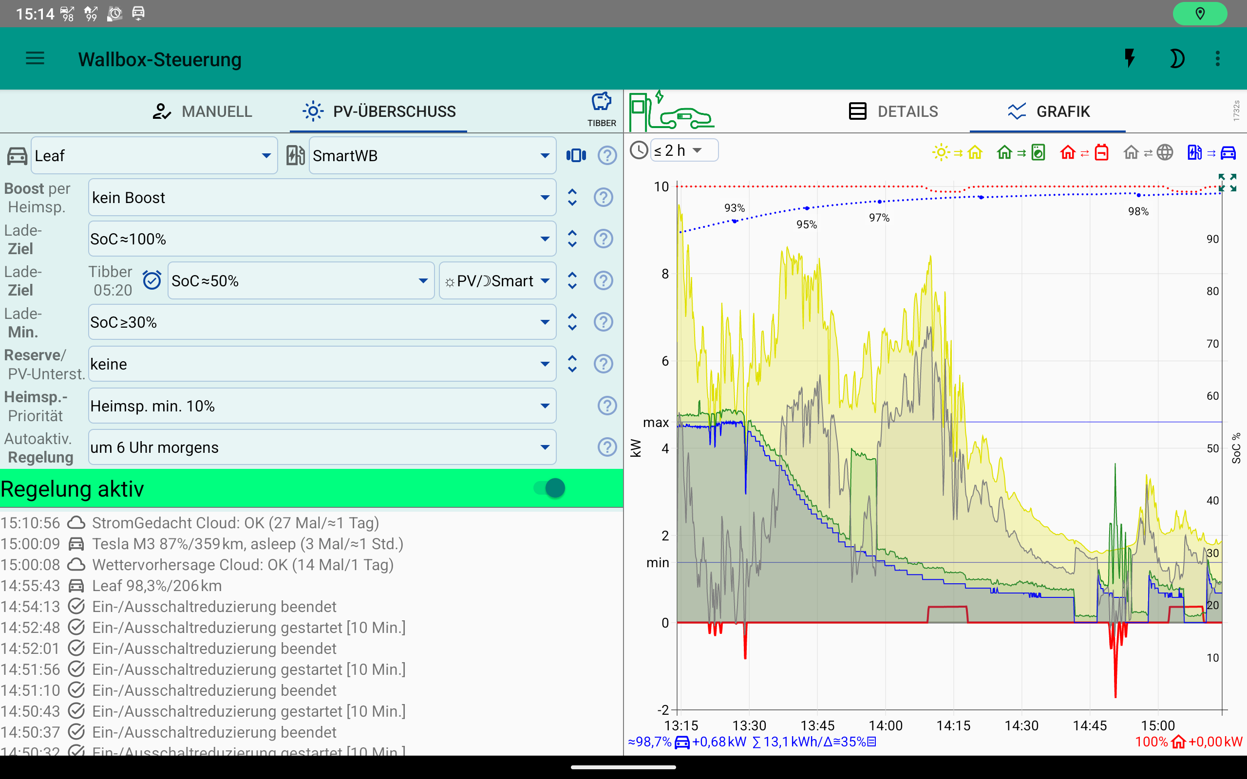

Beim Leaf sieht das anders aus: er hört schon bei 95% auf mir der „vollen“ Ladung (hier 20A einphasig), lädt aber dann noch ein paar Mal nach, wenn er merkt, dass noch was rein kann :wink:
