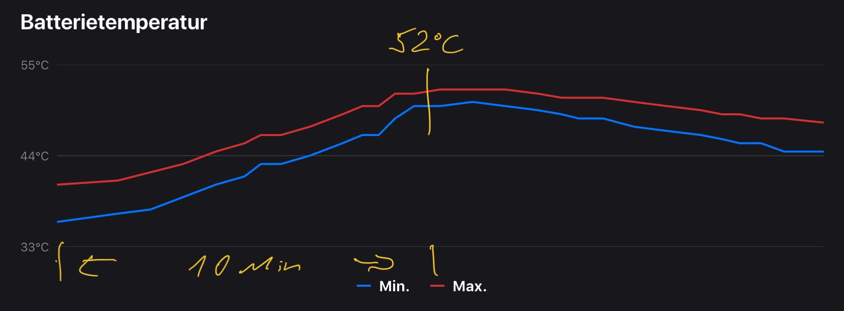

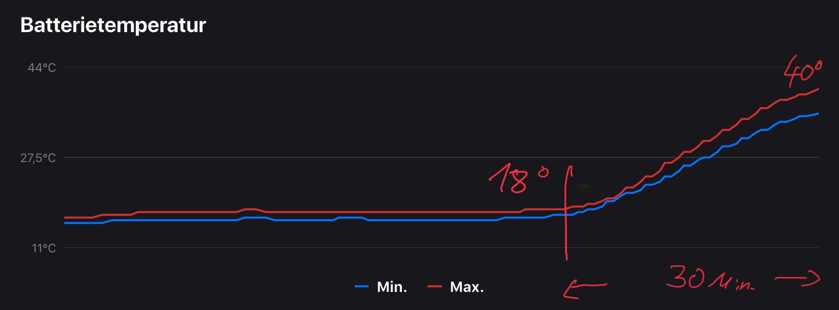

Vielleicht passt mein Test bei 4 Grad Außentemperatur zu Deinen Beobachtungen. Ich fand es immer Verschwendung, wenn die Vorkonditionierung teilweise schon eine Stunde vor dem SuC-Stop beginnt und habe sie erst 30 min. vorher gestartet. Der Akku hat durch die Autobahnfahrt (120-130 km/h) nur eine Temp. von ca. 18 Grad. Die 30 Min. Vorkonditionieren bringen ihn auf 40 Grad.
Aber offensichtlich reicht das nicht bei dieser Temperatur. Am SuC wird zunächst 10 Min. lang. weiter vorgeheizt, bis im Max. 52 Grad erreicht sind.
Und parallel dazu entwickelt sich die Ladeleistung. Gestartet mit unter 80 kW, in der Spitze dann 134 kW, die aber bekanntermaßen nur kurz gehalten werden.
Heißt für mich bei Kälte und wenn die Wartezeit am SuC eine Rolle spielt: Doch Vorkonditionieren wie der Tesla es vorschlägt. Also früher.
