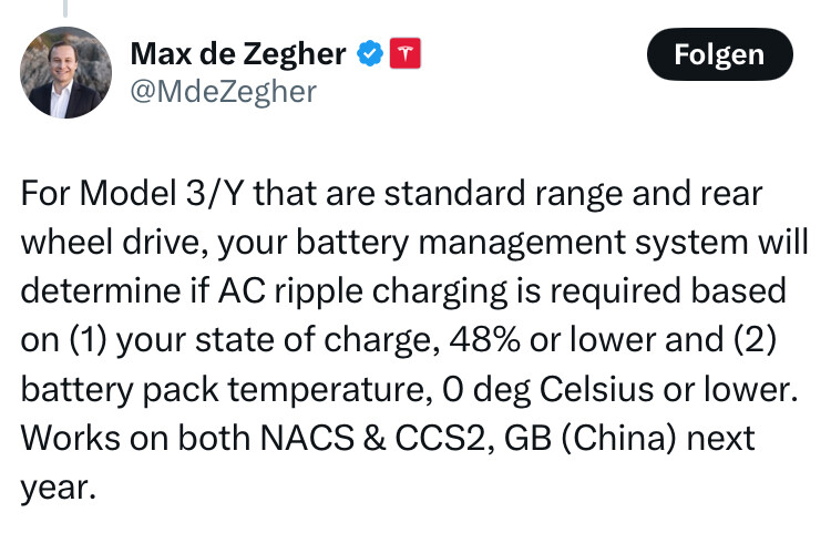

Auf X wurde bestätigt, dass das nur gemacht wird wenn Akkutemperatur <0°C und SoC <49% soweit ich weiß.
Jaaa, die Akkukerntemperatur muss null Grad und / oder weniger haben…, also nicht sooo leicht…:wink:
