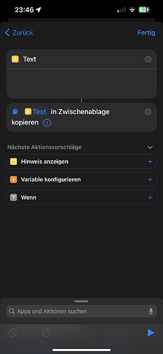

Ich würde den Kofferraum gern über den Druck auf den Actionbutton der AppleWatch öffnen, aber als Bedingung hinzufügen, dass dieser nur ausgeführt wird, wenn das iPhone per Bluetooth mit dem Tesla verbunden ist.
Ist das so möglich und hat das eventuell schonmal jemand umgesetzt?
prinzipiell möglich. Aber: Apples Shortcut App unterstützt leider nicht das Abfragen, welches Bluetooth-Gerät verbunden ist. Das geht nur über Umwege wie bspw. Die ‚Action‘-App aus dem AppStore. - benötigt iOS 17.4 oder höher.
Folgenden Umweg kann ich euch anbieten:
  • Über eine Automation wird erkannt, wann das Handy sich mit dem Tesla verbindet.
  • Sobald verbunden, wird die Zwischenablage auf ‚AmAuto‘ gesetzt.
  • Sobald das Handy nicht mehr verbunden ist, wird die Zwischenablage auf ‚‘ (nichts/leer) gesetzt.
→ Bei ausführen des Kurzbefehls wird nun abgefragt, welcher Text in der Zwischenablage steht.
→ Steht in der Zwischenablage ‚AmAuto‘, dann wird der Tesla Kofferaum oder was auch immer geöffnet.
→ steht da etwas anderes oder nichts drin, dann passiert auch nicht.
Wie gesagt, innerhalb eines Kurzbefehls kann der Bluetooth Status leider nicht abgerufen werden. Das geht nur innerhalb einer Automation.
Bilder hierzu:
Vielen Dank für deine Mühe und die ausführliche bebilderte Erklärung!
Das hat mir als Apple-Shortcut Neuling extrem auf die Sprünge geholfen.
Leider klappt das mit der Zwischenablage bei mir nicht, weil ich das Auto 2x in der Bluetooth Liste habe. Einmal für das Infotainmentsystem („Tesla Model Y“) und einmal mit einem Schlüssel und dem Autonamen (CarKey(?)).
Ersteres scheint sich erst zu verbinden, wenn ich ins Auto steige. Der Bluetooth CarKey(?) den ich für die Automation benötige, lässt sich in der Automation leider nicht auswählen. Vermutlich aus Sicherheitsgründen.
Aber das Vorgehen habe ich verstanden und hilft mir so auch bei vielen weiteren Automatisierungen :slight_smile:

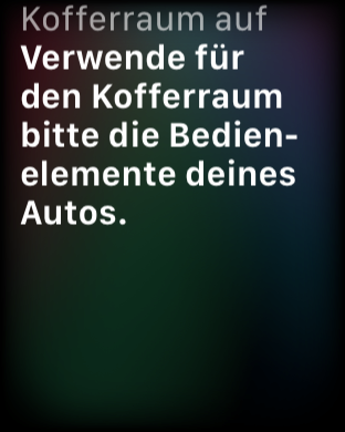

Durch das Thema bin ich neugierig geworden, scheitere aber wohl an meiner Apple Watch 3. Führe ich einen Kurzbefehl per Siri aus, wirft die App diesen Fehler:
incoming-D567E3ED-94B3-4837-B528-87045BF1EB06
Ich habe den Kurzbefehl auf meiner Watch hinterlegt. Führe ich ihn manuell aus, erscheint ein Haken aber am Wagen bleibt der Kofferraum zu.
Führe ich den gleichen Befehl am iPhone 15 aus, klappt alles:
Was mache ich falsch?
Hast du dein iPhone dabei während du versuchst über die Watch zu öffnen?
(kenne mich nicht perfekt aus, aber ich glaube dass das iPhone in der Nähe sein muss(te) damit der Kurzbefehl auf der (älteren?) Watch klappt. Die kann das nämlich alleine nicht, weil sie keine Tesla App installiert hat. Sie kann es nur ans iPhone delegieren…). Und das klappt dann nur wenn es bei dir ist…)
