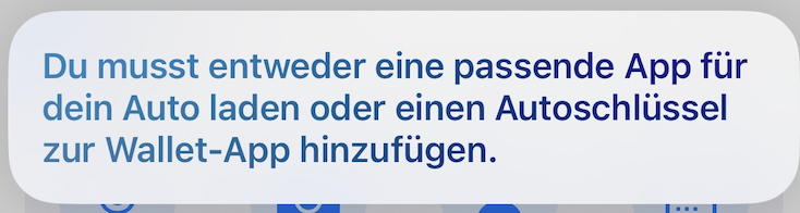

Mein Kurzbefehl-Problem konnte ich noch nicht lösen.
Wenn ich auf den Kurzbefehl auf dem iPhone tippe, dann funktioniert er einwandfrei.
Wenn ich ihn über Siri ansprechen will dann kommt diese Meldung:
Was mache ich falsch?
Bildschirmfoto 2024-03-03 um 17.34.38

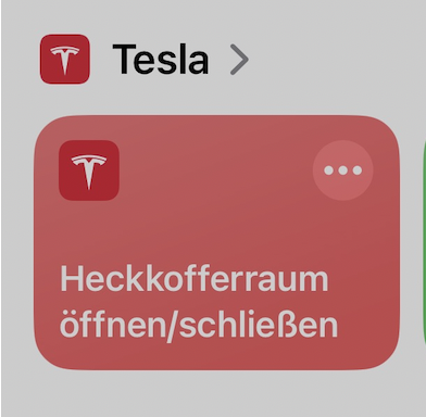

Es könnte evtl. daran liegen, dass du den Siri-Befehl nicht genauso aussprichst, wie der Kurzbefehl heißt:
Wenn er bei dir wirklich „Heckkofferraum öffnen/schließen“ heißt und du z.B. „Kofferraum öffnen“ sagst.
Ich habe den Kurzbefehl „Öffne Kofferraum“ genannt und es funktioniert.
Genau das ist die Lösung.

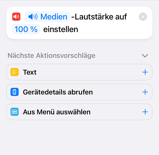

wenn nervt es auch, wenn ich z.B. Audible oder Potcast über den Bluetooth Einbgang höre und dann um schalte auf Radio, das einem die Ohren wegfliegen??
Hab mal überlegt ob es möglich ist die Handylautstärke über eine Automation hochzufahren wenn Sich das Handy mit dem tesla verbindet.
Ich hab es mal versucht bekomme es aber nicht hin. Es wird einfach nicht lauter.
Graui
Du musst erst einen kurzbefehl erstellen bei dem du die Lautstärke einstellst, danach kannst du eine Automation erstellen welche durch Bluetooth-Verbindung den Kurzbefehl ausführt:

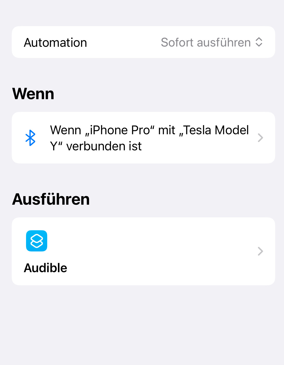

Schau mal Andi, so hab ich es gemacht.
und
Funktoniert aber nicht, die Lautstärke bleibt zu leise.
Dein Kurzbefehl bei dem du die Lautstärke anpasst ist hier ausgewählt und heisst Audible?
ja richtig…
Dieser halt
müsste dann rein theoretisch funktionieren, sorry da kann ich dir dann auch nicht weiter helfen.
