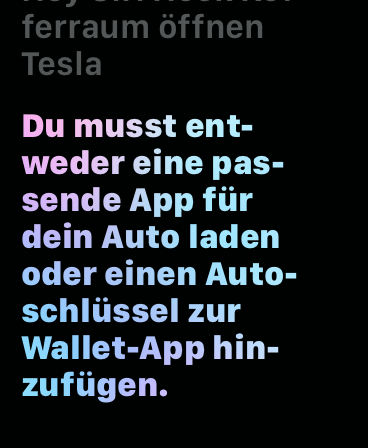

Was mache ich hier falsch?
Siri auf Apple Watch will den Kurzbefehl nicht annehmen.
Wenn ich auf der Apple Watch in die Kurzbefehle App gehe, und dann dort auf den Kurzbefehle tippe, dann funktioniert es.

Wurde das schon irgendwann beantwortet? Habe das gleiche Problem mit meiner Apple Watch. Wenn ich Siri direkt am Handy nutze funktionieren die Kurzbefehle. Über die Uhr leider nicht.

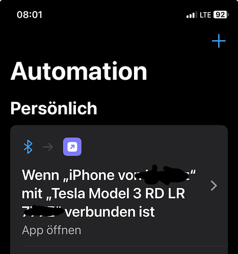

Ich habe das so gelöst, dass wenn sich das iPhone mit BT des Fahrzeugs verbindet, automatisch die App gestartet wird. Dazu muß allerdings das iPhone in diesem Moment entsperrt sein, damit es funktioniert.
Beenden dann leider manuell.
Du meinst quasi die den Weg mit dem Focus fahren?`

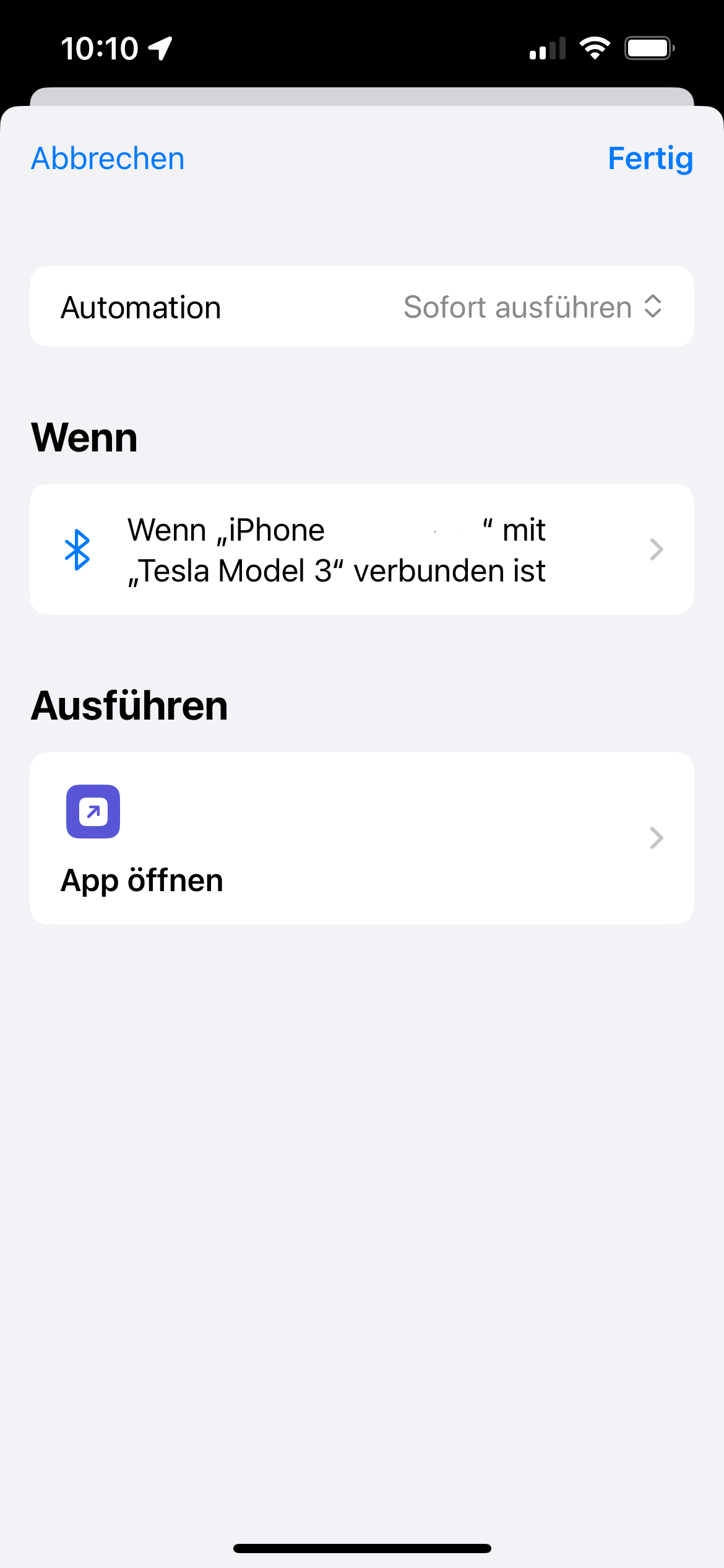

Nein, über die Automation:
Kann bei mir den Tesla nicht unter Geräte auswählen…das wird dann wohl noch an dem anderen Thema scheitern. :smiley:
Hast du dich überhaupt schon mal im Fahrzeug mit dem BT verbunden? Ich meine jetzt nicht den Schlüssel, sondern die ganz normale BT-Verbindung um z. B. auch über die FSE telefonieren zu können.
Habe gerade die Automation nochmal wegen dir nachbauen wollen, bei mir steht unter „Geräte“ definitiv mein M3 drin, obwohl das Handy bzw. die Tesla App keinerlei Verbindung zum Fahrzeug hat.
