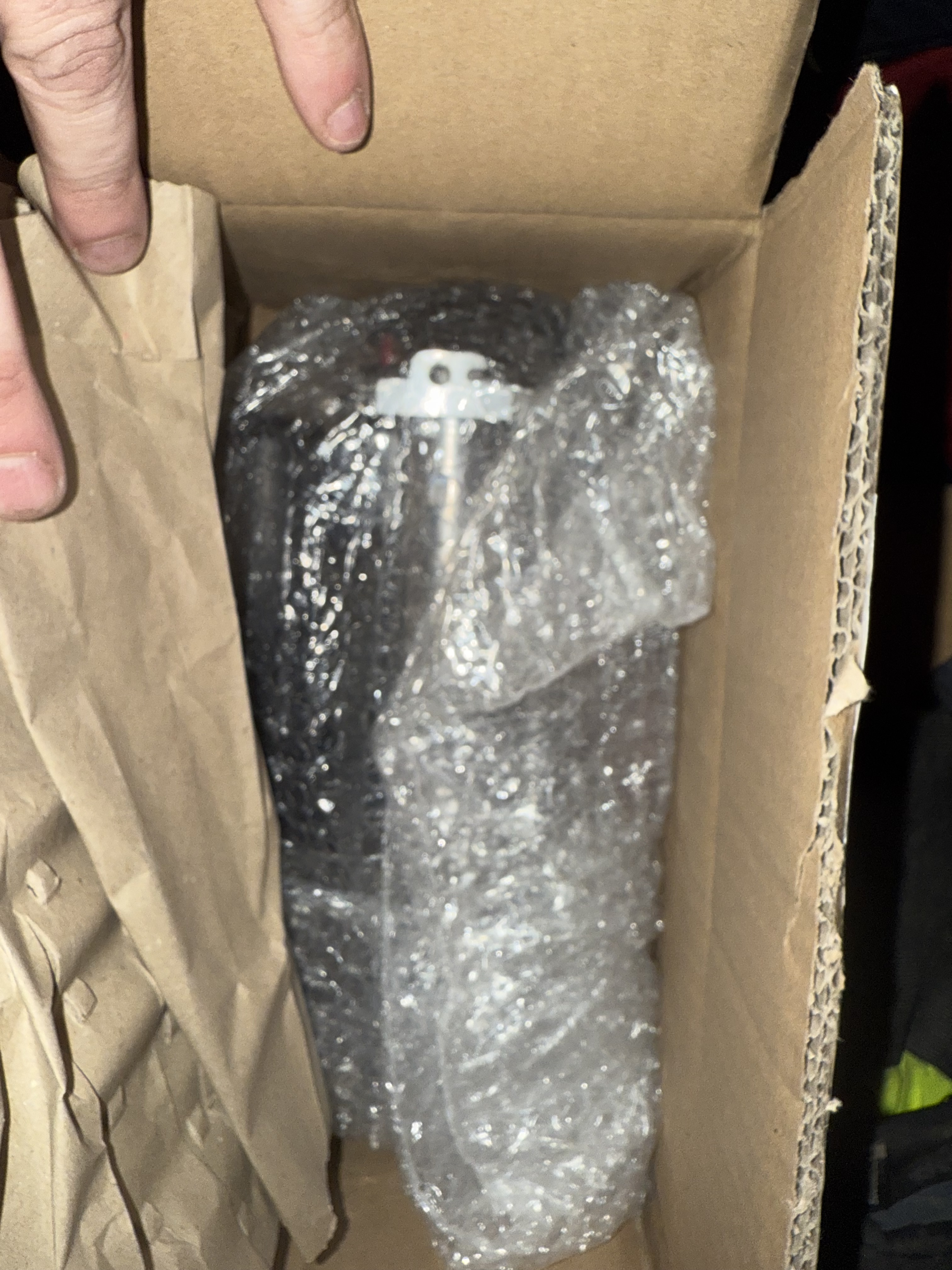

Ich habe noch einen neuen originalen und unbenutzten Kompressor hier liegen, falls jemand Interesse hat.

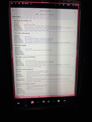

Hier auch noch die Fehlermeldungen, die er wirft:
Wir haben das an X und S. Es liegt meist daran, dass im Kompressor Wasser ist.
Nur Sicherung tauschen wird wohl nicht helfen. Mach den Kompressor ab, und teockne ihn; die Gelkügelchen im Backofen bei 100C bis sie wieder trocken sind, den Kompressor auch. Meist ist Wasser und sogar Schlamm drin. Der Zugang ist von rechten Radhaus ganz easy.
