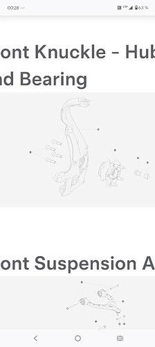

Die Stange mit der Nummer 2, die ist am Stabilisator befestigt so wie am Bild
Auf dem Bild ist der Achsschenkel und dort wo der Strich für die Nummer 1 ist bei dem Loch ist die zweite Seite Koppelstange befestigt.
Der Stabilisator hält den Achsschenkel nach oben, wenn du die Koppelstange nicht löst kannst du den Achsschenkel nicht nach unten drücken und den Stoßdämpfer nicht ausfädeln.

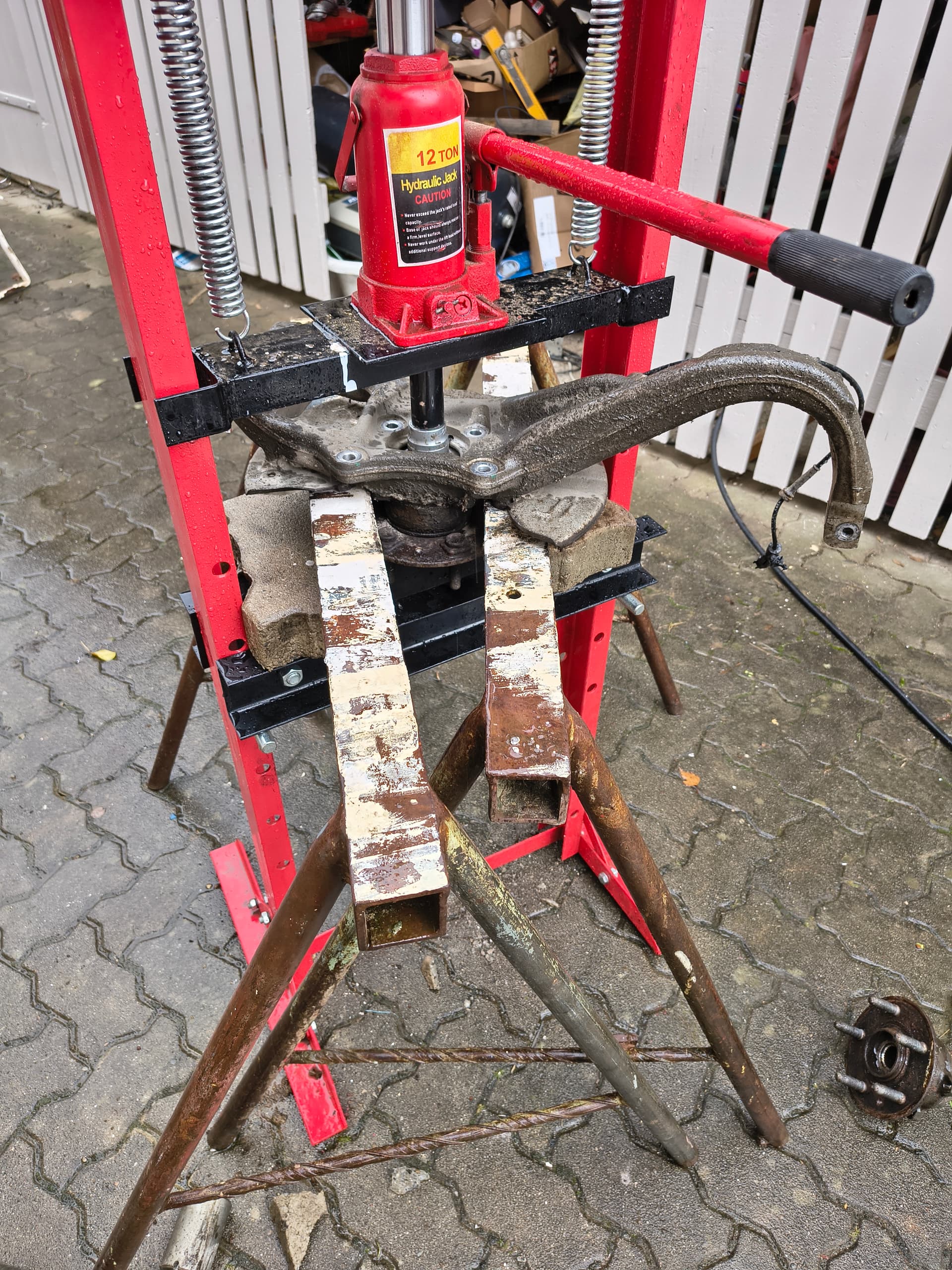

Die Lager sind verschraubt und zusätzlich eingepresst.
Da ich alles gewechselt habe hab die Lager beim ausgebauten Achsschenkel mit einer Werkstattpresse aus und eingepresst.
