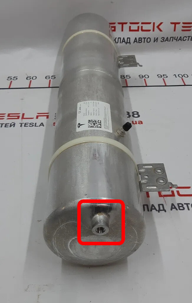

Meinst Du den hier? Kann natürlich sein.
Übrigens sieht man auf dem Foto auch das Füllventil, welches im Werk benutzt wird. Leider konnte ich es im eingebauten Zustand nicht ertasten.
Wenn es ganz unten (6 Uhr Position) wäre, hätte man da auch ein Entwässerungsventil dran machen können. Aber evtl. kann man den Tank (Hersteller = Jahn GmbH) auch drehen.

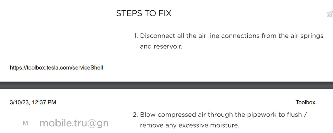

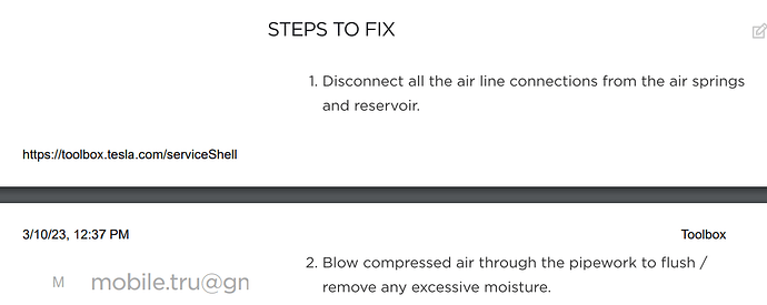

Allerdings steht in diesem Tesla-Dokument auf Seite 2 unten:
Für die SuFu: Durchpusten der Druckluftleitungen um Feuchtigkeit aus dem Luftfahrwerk System zu bekommen.
Aber im Anschluss füllt Tesla natürlich noch mit Stickstoff.

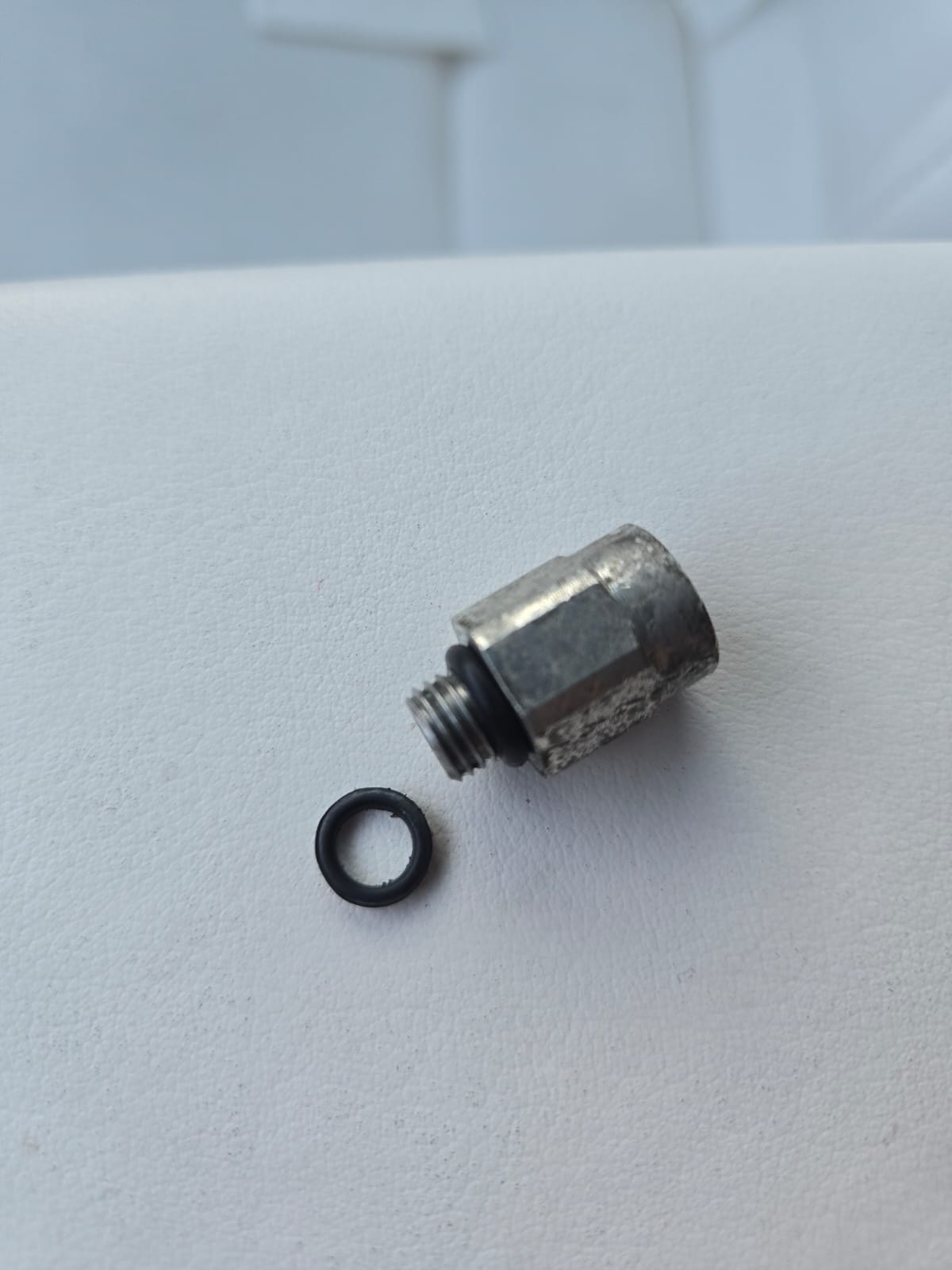

Habe heute die Verschraubung vom Vorratstank neu gemacht,
die kleine Dichtung war sehr spröde…und klein,
habe extra an Sichere Dichtung reingesetzt…mal schauen ob es das war?
Rundherum mit ein Superfein Schleifpapier Sauber gemacht…
mit Leckspray nun Probiert…scheint mit 6Bar mal dicht zu sein
Genial. Diese Verschraubung ist echt schlecht mit Lecksuchspray (o.ä.) zu testen, da man ganz schlecht auf die Hinterseite (Richtung Spritzwand) sehen kann. Ich drücke Dir die Daumen!

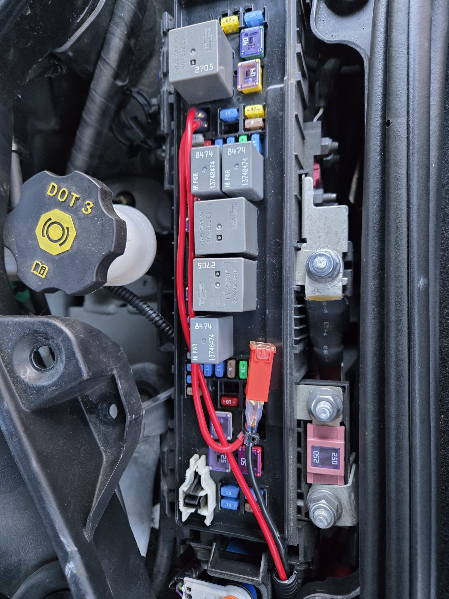

Also hast Du vom Sicherungskasten von der ein 6mm² Kabel von der Sicherung F154 nach innen zur Mittelkonsole gelegt und schaltest von dort manuell den Kompressor ein- und aus.

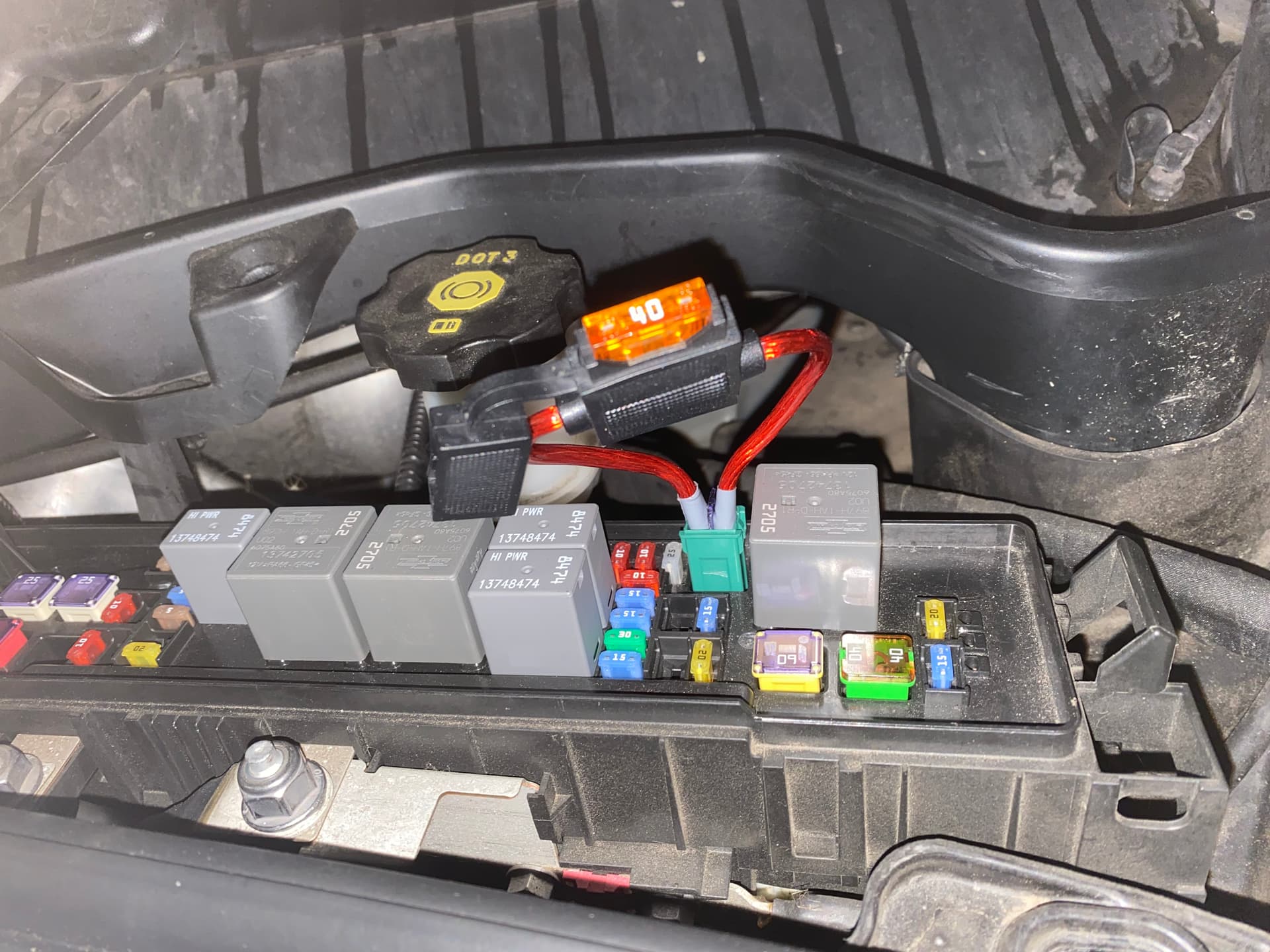

Da mir zur Zeit immer wieder der Kompressor einfriert und deshalb immer wieder die (relativ teueren) 40A JCase Sicherung vom Kompressor auslöst habe ich vor die Sicherung nach aussen zu verlegen und dann die „normalen“ (nicht-Mini) Sicherungen zu verwenden:
Hier könnte man tatsächlich dann auch leicht das „+“ abgreifen und dann nach innen verlegen. Wie hast das Du gemacht (Foto)?

Ich habe die Plus von dem Sicherungskasten einfsch durch die Sicherung in den Innenraum verlegt…und dort im Mittelkasten unter der MCU zum ein und ausstecken…Schalten

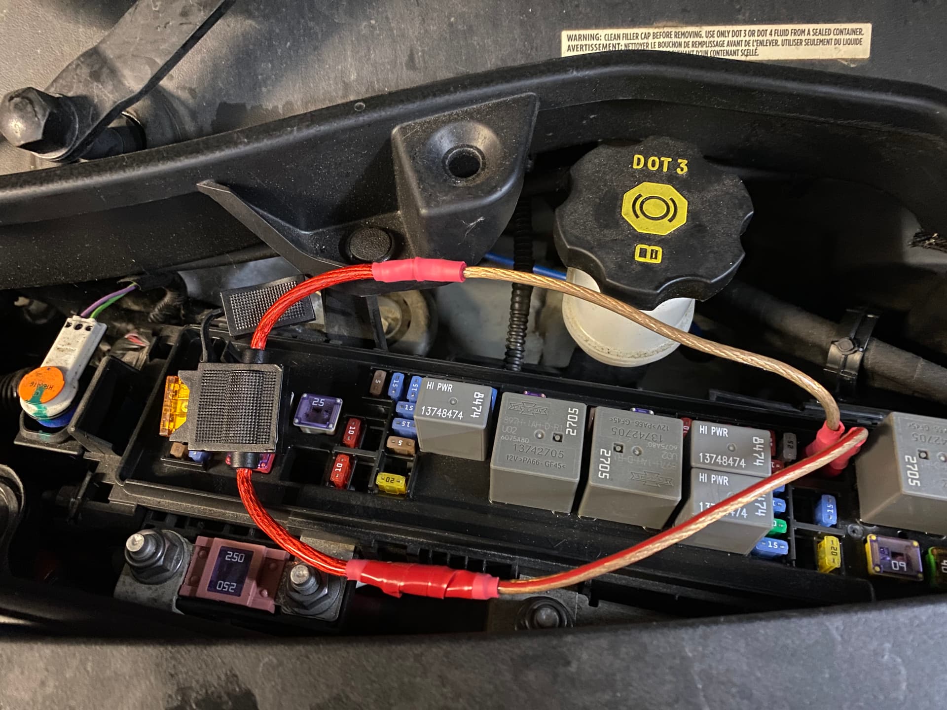

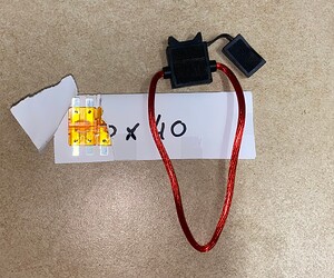

Hätte ich nur Dein Bild früher gesehen.
Ich habe mir erst diese Lösung gebastelt:
dann mich aber von Dir inspirieren lassen:
Habe es gleich so realisiert, dass ich den abgehenden Strang bei Bedarf auftrennen und reinführen kann. Kabel ist ein bisschen lang, geht aber gerade noch. Der linke Anschluss ist Dauerplus.
Das hier ist die Grundlage:
Bestellübersicht:
Sicherungshalter für ATO-Flachsicherungen ROT (2,5mm² max. 30A)
Art.-Nr.: SH-FH26 Menge: 1 Stück 1,50 EUR
1x ATO-Flachstecksicherung (40 Ampere)
Art.-Nr.: SH-F2-400-1 Menge: 10 Stück 1,88 EUR
