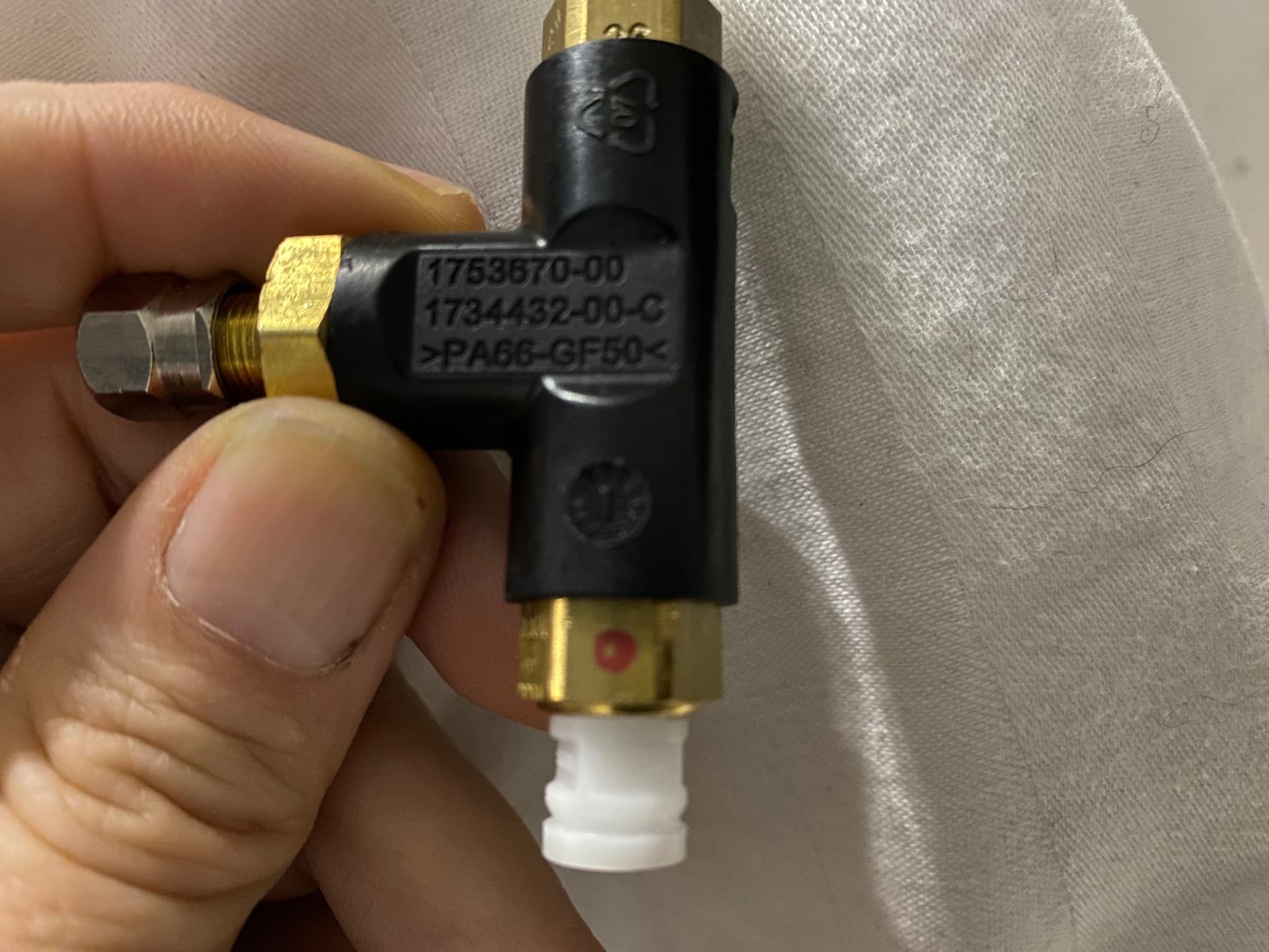

ich habe (mehr oder weniger) gemäß dieser Anleitung
das Füllventil (AIR SUSPENSION FILL VALVE, 1753670-00-C, 46,26 € netto)
für die Luftfederung nachgerüstet.

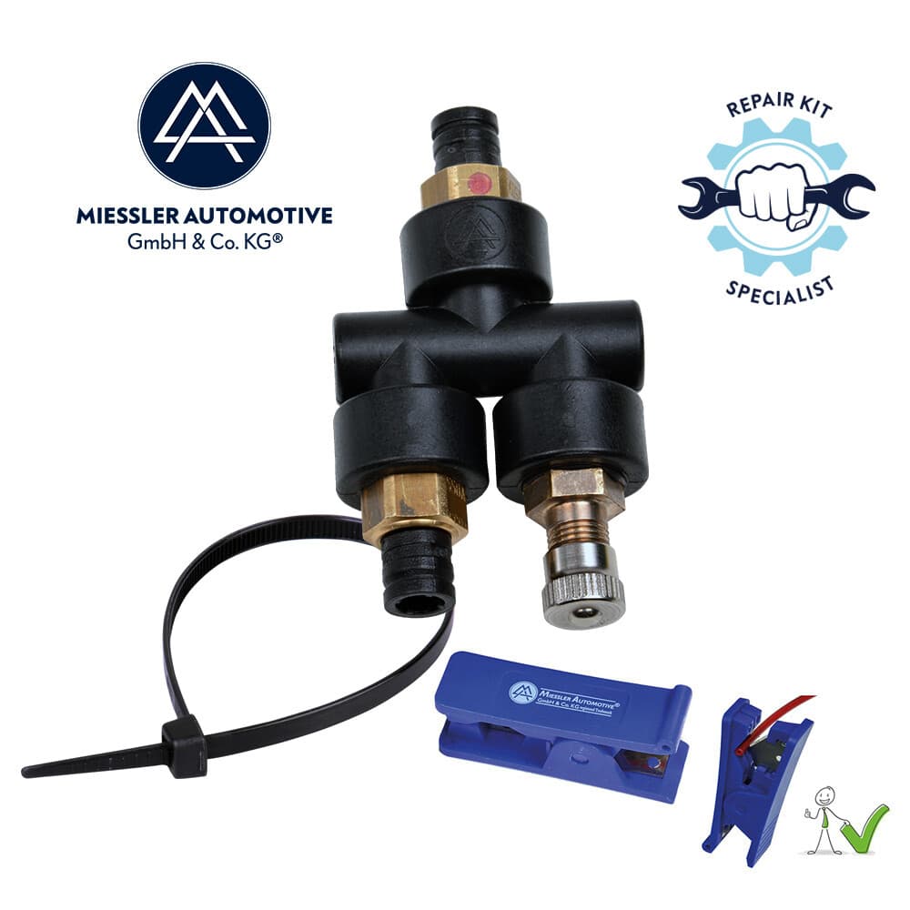

Obwohl das Nachfüllventil von Miessler deutlich günstiger ist, hat mir die Bauform nicht so gut gefallen
und ich habe lieber zur Tesla-Lösung gegriffen.

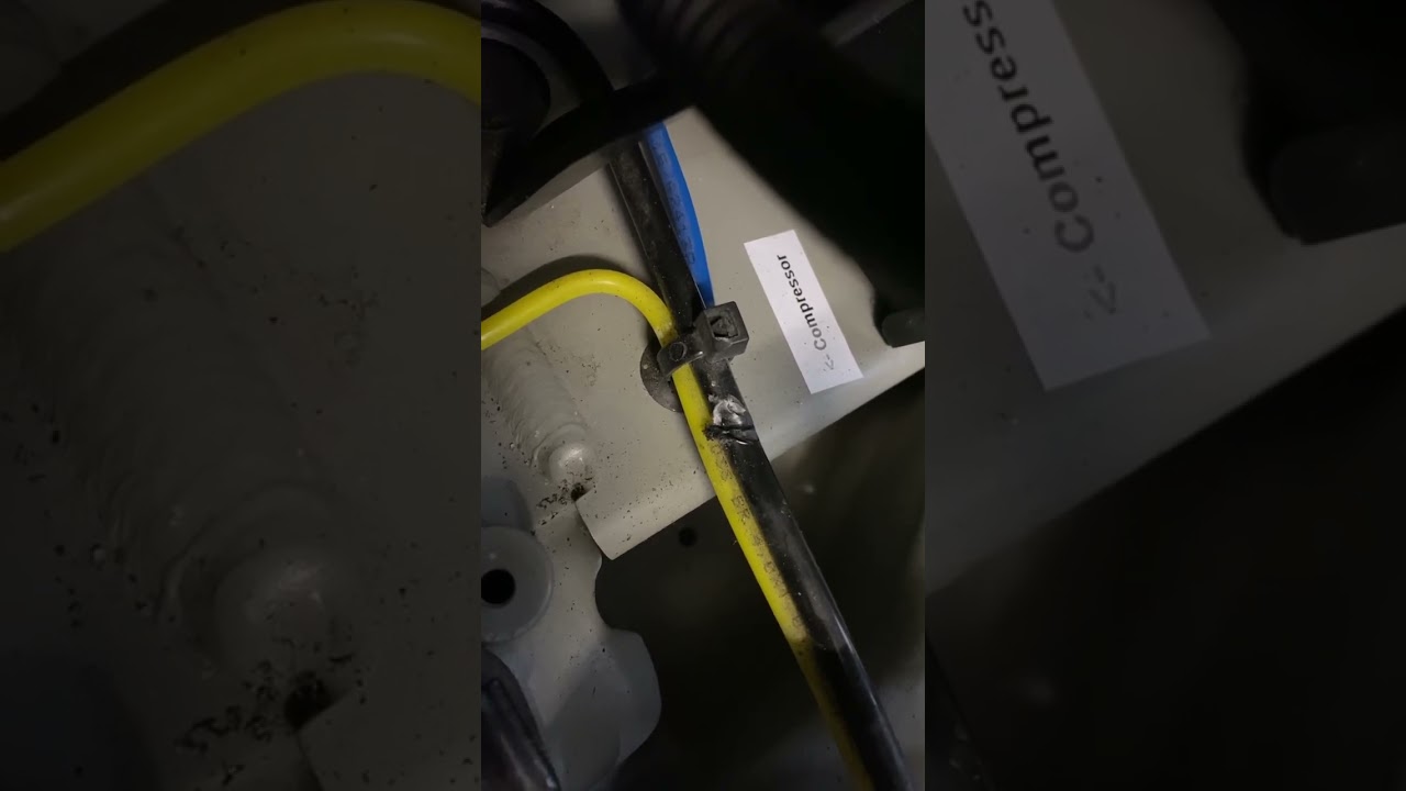

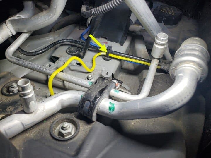

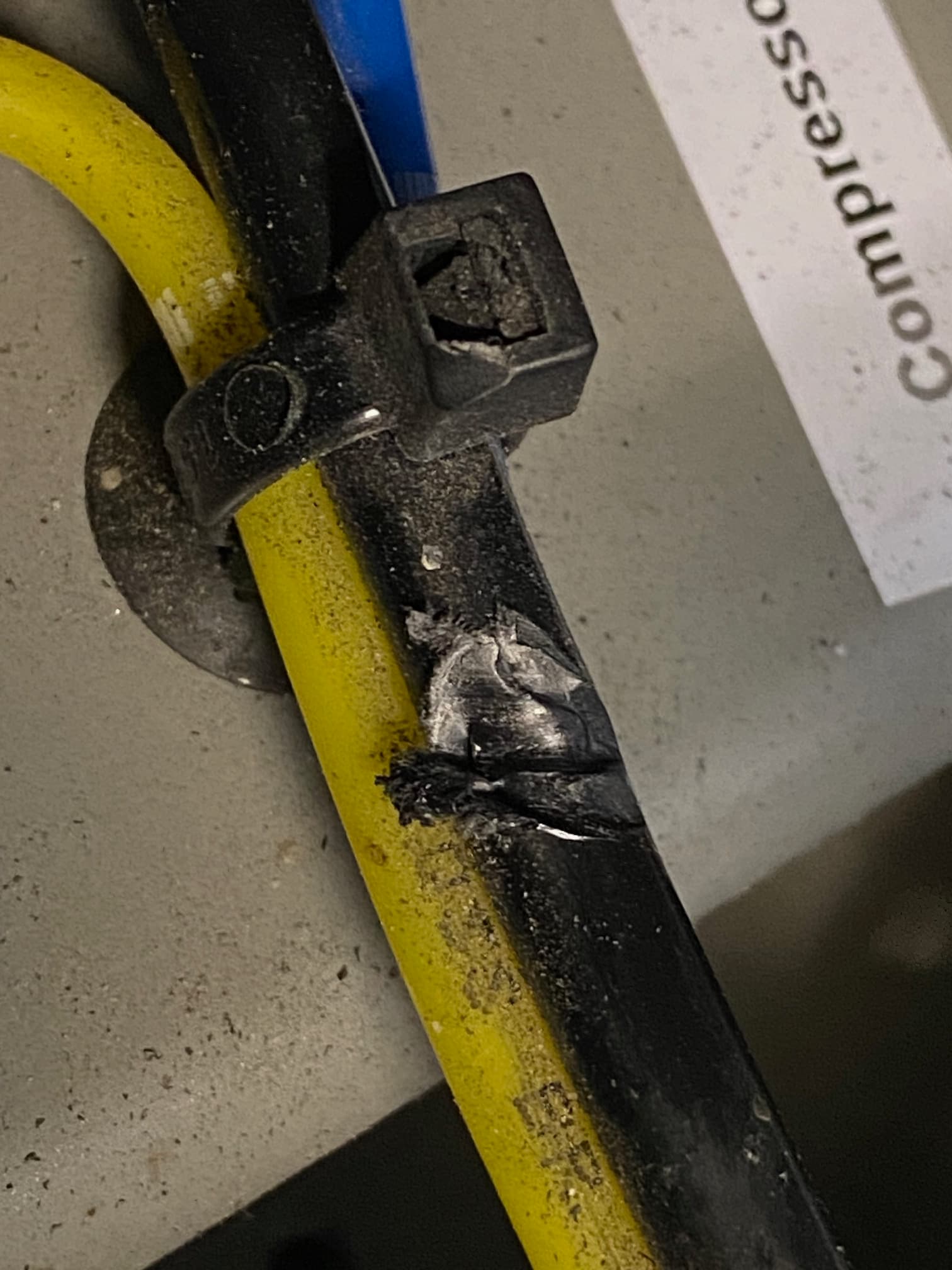

In der Tesla-Anleitung steht, dass der Kabelbinder (gelber Pfeil) durchgetrennt werden soll.
Dies habe ich nicht gemacht, sondern die getrennte schwarze Leitung einfach rausgezogen. Somit ist das Ganze m.E. stabiler gelöst.
Einfach die Leitung zu kappen wäre wohl nicht so klug gewesen. Deshalbe habe ich um den Druck langsam abzulassen die schwarze Leitung vorsichtig mit einem Dremel angeschliffen. Das nächste mal würde ich so eine kleine Diamant-Trennscheibe benutzen,
da ich letztendlich ca. 2cm Schlauch rausschneiden musste was laut Anleitung nicht vorgesehen war und der Schlauch nun etwas unter Spannung steht (aber trotzdem funktioniert).
Das hat dann ganz schön lange „gepfiffen“:
Wie oben erwähnt habe ich dann den Schlauch aus dem Kabelbinder rausgezogen und dann die Enden mit einem Kabelschneider einer Umkehr Osmoseanlage abgeschnitten, ähnlich wie auf dem Miessler Bild oben.

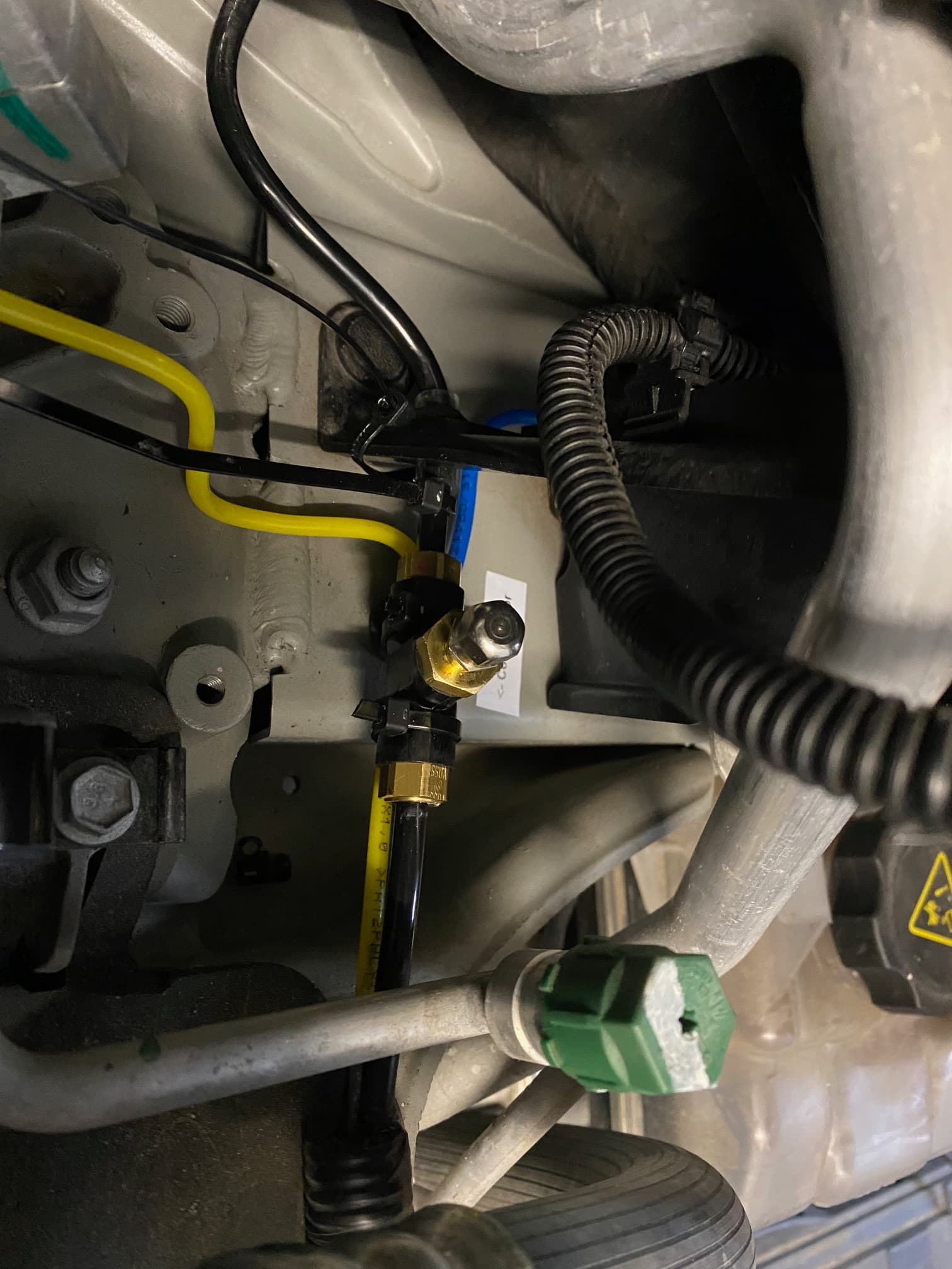

Dann die weissen Blindstopfen aus dem Füllventil rausgezogen und einfach die Schlauchenden weit reingesteckt. Das war alles.
Dann noch das Ventil mit Kabelbinder an den Schläuchen befestigt und fertig ist die Umrüstung.
