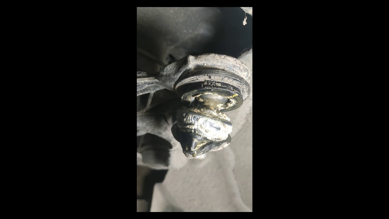

Das scheint bei allen Modellen ein Problem zu sein. Beispiel Model 3 mal aufgeschnitten:

Viele Model 3 haben das Problem der rostenden Kugellager in den oberen vorderen Querlenkern.
Naja, laut AT-Zimmermann betrifft die Problematik Model S/X und 3 und es gab auch einen stillen Rückruf. War mit meinem vorherigen M3 auch betroffen.
Das Ganze ist, wenn man dem Video Glauben schenken darf, konstruktionsbedingt und tritt ohne Fix früher oder später auf, je nachdem wie feucht die Dinger werden.
Die Konstruktion beim Model Y aus Deutschland ist mittlerweile geändert - auch dazu gibt’s ein Video.
