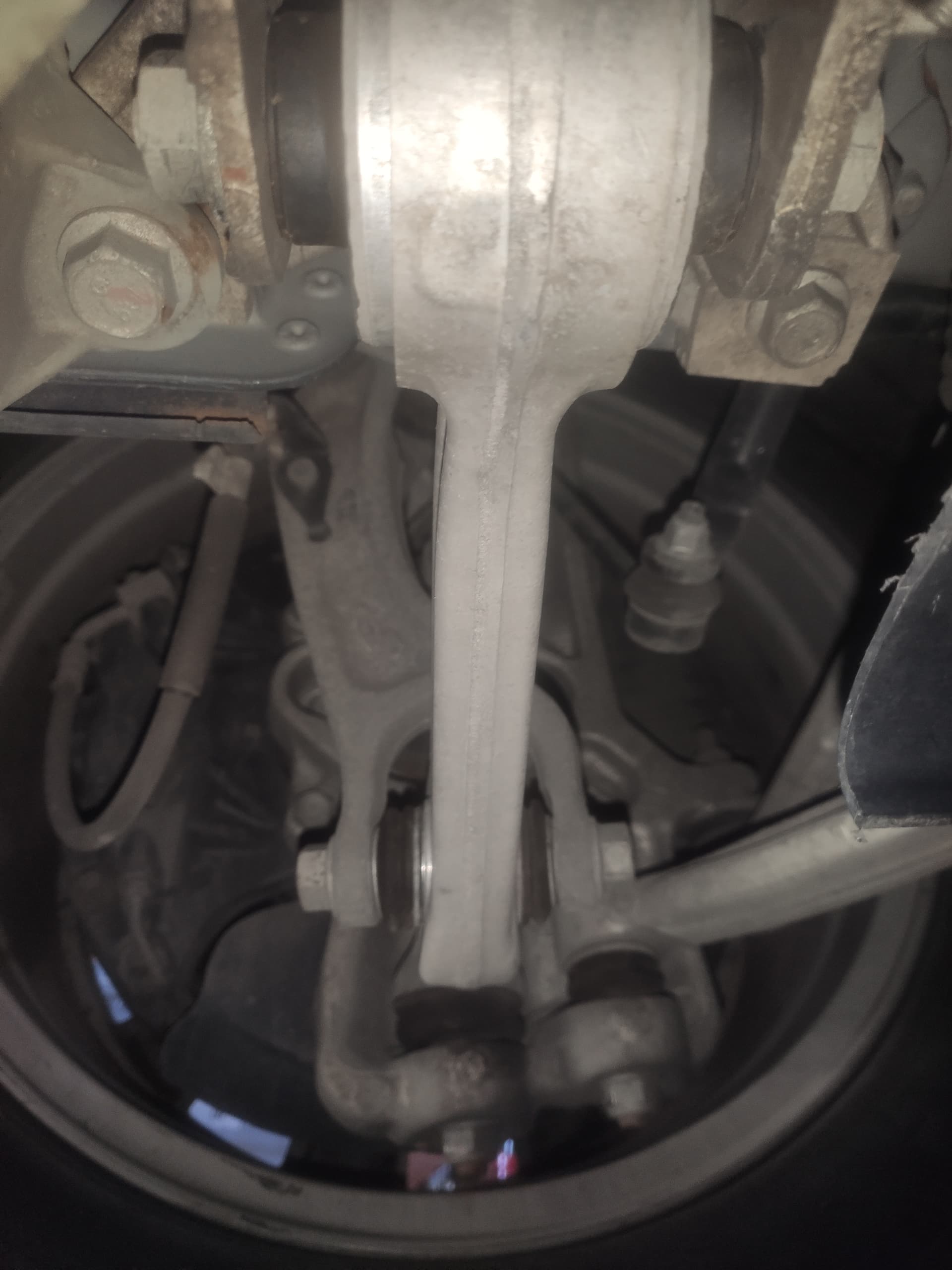

Der Meister hat das Auto gründlich untersucht und festgestellt, dass dieser
Lenker (Vorn rechts unten, der hintere von zweien) etwas Spiel hat.
Vielleicht die Ursache, auf jeden Fall wird er demnächst ausgetauscht.

Die sind auch alle 100 - 150tkm dran. Das ist noch die Rev. A.
Hoffe das sehe ich richtig ist ja vorne der Nachlauf…
Da entsteht das „Knacken“…
Also immer BEIDE Querlenker unten Vor- und Nachlauf tauschen lassen!

Ich war bei den Bezeichnungen nicht sattelfest, aber habe eben nochmal mit der Werkstatt hier im Dorf gesprochen und du hast recht: dies ist einer der im September ausgetauschten Lenker. Das heißt, ich werde jetzt mit der Werkstatt sprechen, die das im September gemacht hat.
