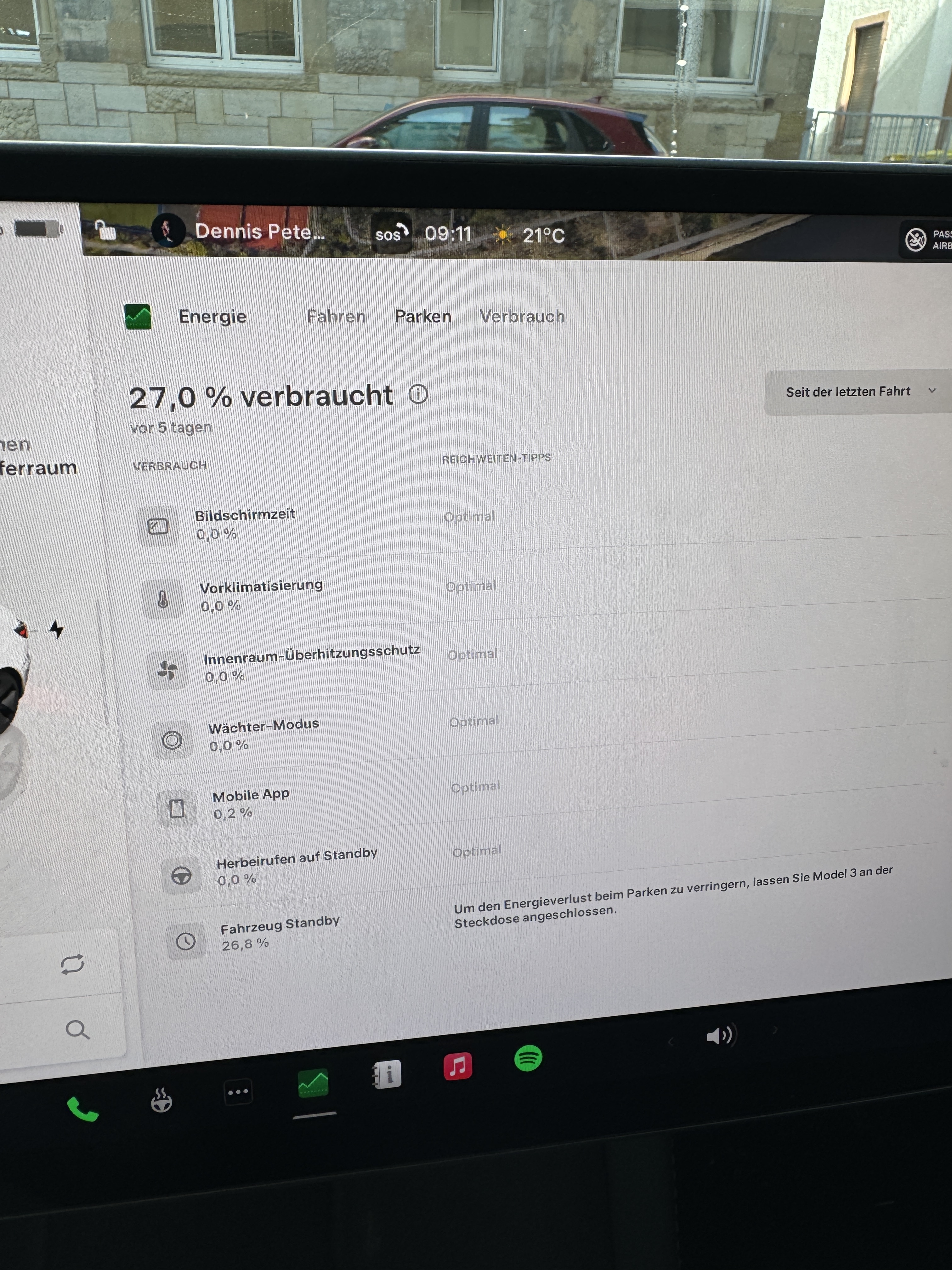

Hab Freitag vollgeladen, jetzt habe ich nurnoch 74%. Habe das Auto seit dem nicht benutzt, gestern Abend waren es als ich geschaut habe und es mir aufgefallen ist noch 78%. Ich hab keinen Sentry Mode oder so an. Jemand eine Idee?
Hast du irgendwelche USB Geräte angeschlossen? Mit einem der letzten Updates gab es sie Option die USB Anschlüsse dauerhaft aktiv zu lassen und Geräte darüber zu laden.
Schau mal in der Energie App, da solltest du sehen was genau Strom verbraucht hat.

Und keine USB Geräte🧐
Smart Summon aktiv?
Das habe ich auch aktiviert und bei mir sieht das nicht so schlimm aus.
Riecht nach Service-Fall.
Hatte ich Sonntag auf Montag bei meinem MY auch. In ca. 6H waren 12% weg
Kann eine defekte 12V-Batterie der Vampir sein?
Es wird ja versucht, diese aufzuladen.
Wenn sie hinüber ist, zieht sie dauernd vom Hauptakku.
