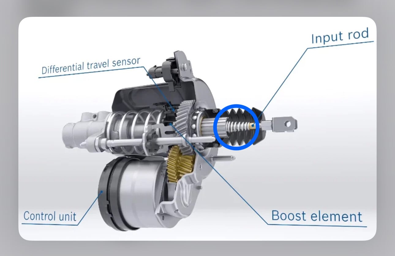

Bei mir hält es sich in Grenzen. Ich habe über Weihnachten etwas Silikonspray in den Faltenbalg des Brake Boosters gesprüht. Darin ist eine Feder, welche das Knacken verursachen kann. Gefühlt tritt das Knacken seltener auf und die leisen Knackgeräusche sind fast weg.

Ausblick: Das neue Model Y hat einen neuen Bremskraftverstärker, welcher das Bremspedal nicht mehr bewegen soll. Dadurch wäre das Knacken weg :slight_smile:
Ab Minute 19:
