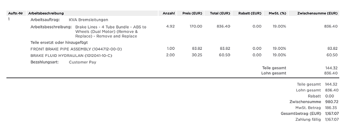

Eben war ich in Gießen und habe der Reparatur Nachdruck verliehen, da ich noch immer keine belastbare Aussage hatte. Morgen sollen die Bremsleitungen nach etlichen Diskussionen nun endlich getauscht werden. Ich bin gespannt wann ich die Fertigmeldung bekomme.
Vorsicht bei diesem Beitrag, ich bin agepisst, könnte sein das es nicht verständlich wird.

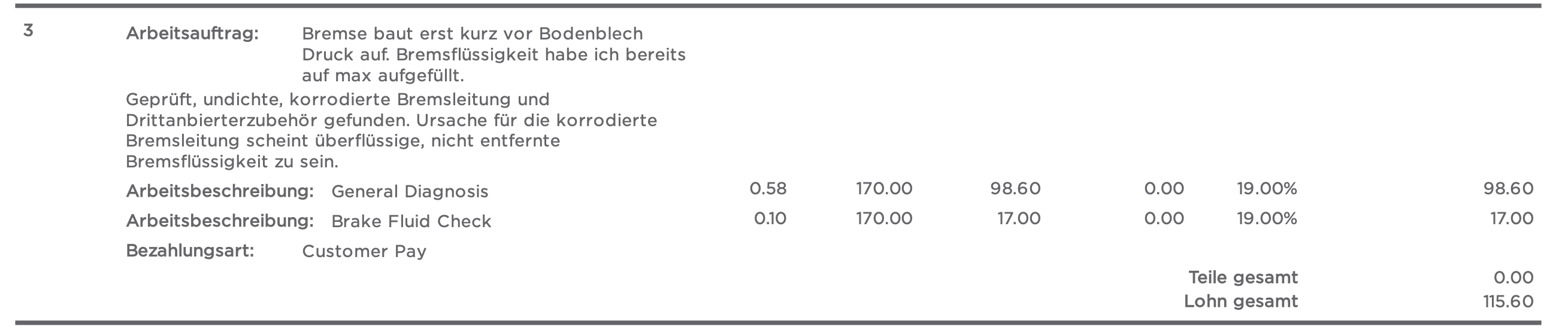

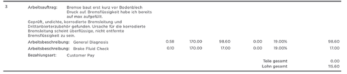

Am 04.04. hatten sie im SEC Nachgeschaut warum meine Bremse keinen Druck aufbaut. Diagnose Bremsleitungen in der Nähe des ABS Blocks verrostet und eine Leitung geplatzt.
Diaggnosekosten 115,60€ + MwSt
Angeblich seien die Leitung dort durchgerostet weil ich beim Nachfüllen der Bremsflüssigkeit welche verschüttet hätte und diese die Leitungen korrodiert hätte.
Zähneknirschend diesem Angebot zugestimmt:

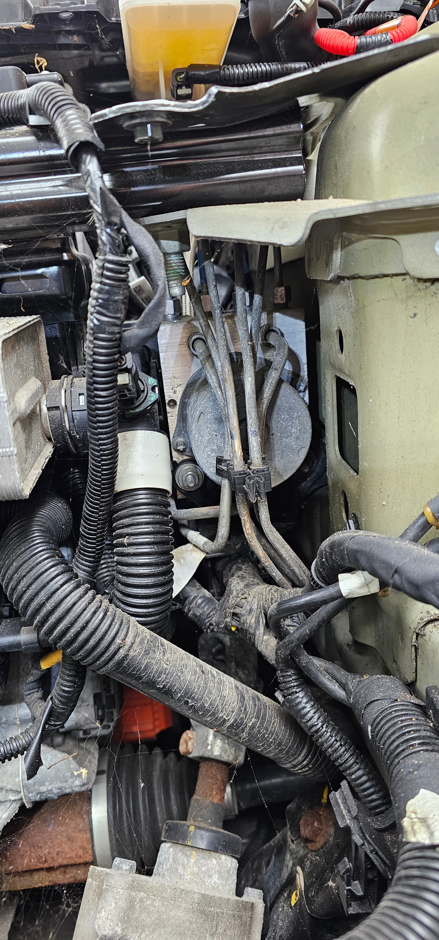

Heute dann endlich der Reparatur Versuch, nachdem das Auto zerlegt ist und die Drive Unit dazu demontiert wurde, stellten sie fest das die Leitung oberhalb der DU ebenfalls starken Rostbefall aufweisen. Diese Leitungen hatte sie nicht mit bestellt, wurden heute nachbestellt sind aber kurzfristig nicht lieferbar.

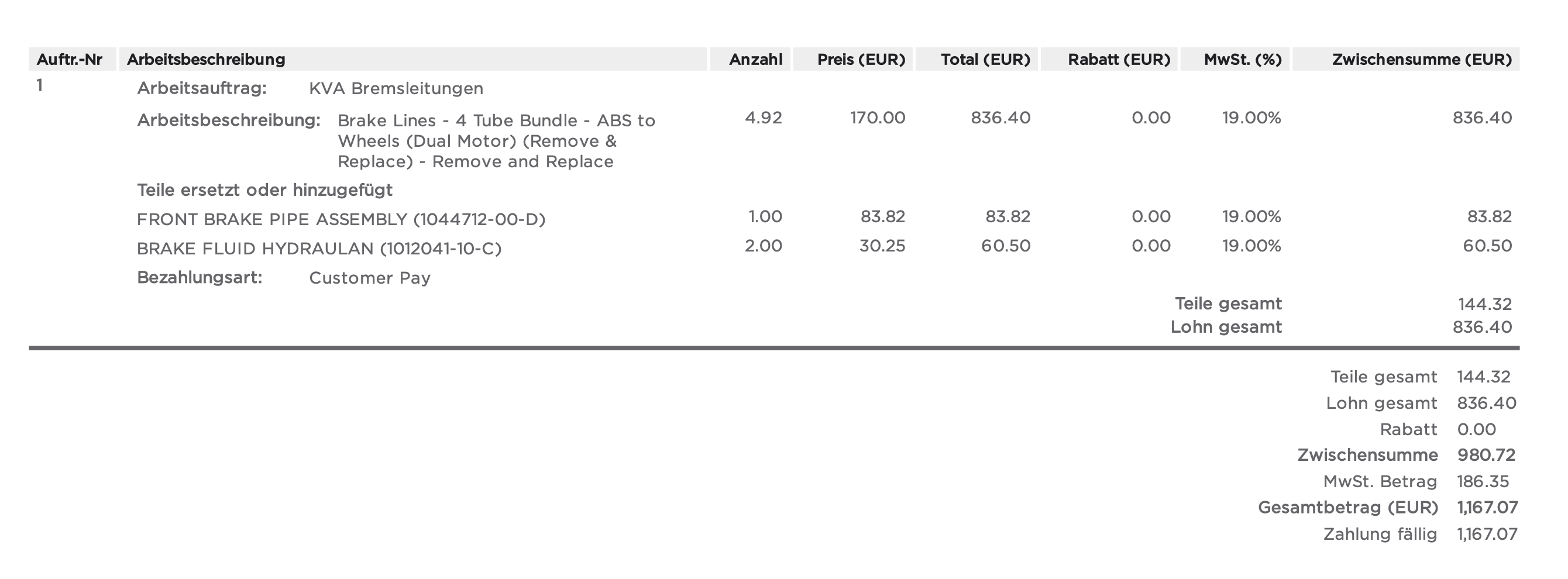

Das kann doch alles nicht sein, wie kann in 5 Jahren die Leitung an diversen Stellen so verrostet sein das es Löcher gibt. Entweder wurde bei der Leitung die Beschichtung vergessen, oder das falsche Material verwendet. Wenn das so ist, kann ich aber doch nicht der einzige sein, der diese Probleme hat.
Dienstag morgen darf ich mir einen Loaner abholen, dann werde ich versuchen den Werkstatt und Niederlassungsleiter zu sprechen, das ganze ist für mich unverständlich, und ich bin eigentlich nicht gewillt die kompletten Kosten dafür zu übernehmen.

Das ist mal eine schlechte Ausrede.
Bremsflüssigkeit muss man nicht nachfüllen, so lange die Leitung dicht ist.
Wann musstest du das erste mal nachfüllen?
Was meinen die mit Drittanbieterzubehör und wie soll das Korrosion verursachen.

Die Abstützung verursacht sicher keinen Rost an der Bremsleitung und Nachfüllen nachdem ein Problem auftitt kann auch nicht rückwirkend irgendwas zerstören.
Da hat ein Mitarbeiter mit wenig technischen Verständnis versucht Ausreden zu sammeln.

Fotos hat mir der Service leider trotz zusicherung nicht gemailt. Die alten Bremsleitungen habe ich angefordert, die legen sie mir nach der Reparatur in’s Auto.
Das belegt aber nicht den Fehler an einer Charge.
Anderes Werk, anderes Model und anders Baujahr sprechen dagegen.

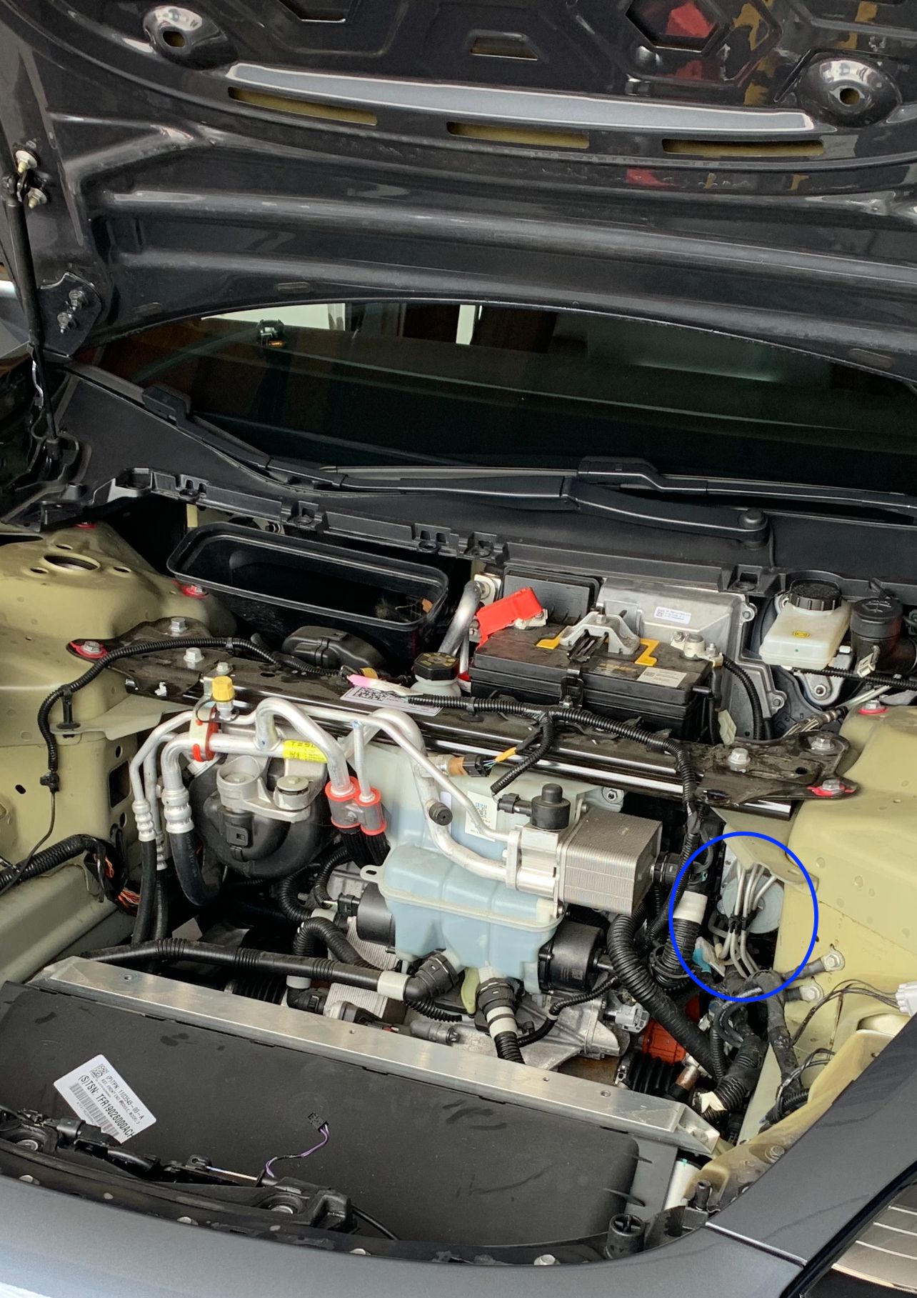

Wie gesagt,vei meinem zeigten die Leitungen genau bei diesem Bogen starken Rostbefall, sind aber noch dicht. Leider habe ich keine Fotos gemacht, aber wenn ich das nächste Mal die Frunkwanne demontiere mach ich welche.
März 2019

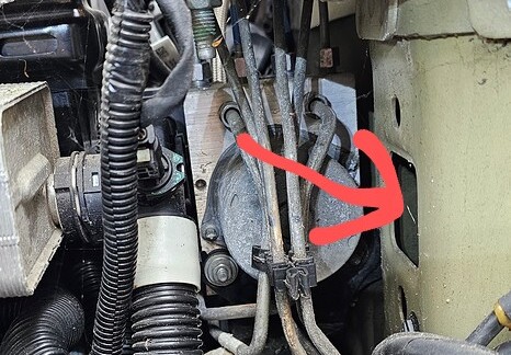

Es ist Rost zu erkennen. Aber das ist meiner Meinung nach nur oberflächlich.
Man sieht dieses Leitungsbündel durch die Öffnung auch vom Radhaus aus. Da sammelt sich auch einiges an Schlamm, Steinen und sonstigem Dreck hinter der Öffnung (ähnlich dem Biotop hinter den Mudflaps :wink:), welcher vom Rad aufgeschleudert wird und dort hingelangt. Durchaus möglich, dass bei mangelhafter Beschichtung genau hier im Winter das Salz den Leitung besonders zusetzt - wird ja dort auch eher schlecht wieder abgespült.

würde ich gut sauber machen und mit sprühwachs behandeln bevor es noch schlimmer wird. vor allem rundum die klammer! dort reibt es dann mechanisch mit dem sand und dreck.
Das ist noch oberflächlich, sollte aber dringend behandelt werden.
Nach Ablauf der Garantie, würde ich hierfür empfehlen die das ganze erst komplett zu reinigen. (Bei Hochdruckreinigern genug Abstand halten)
Plastikklammern entfernen, die Leitungen mit Stahlwolle oder einem Schleifpad abzuschleifen und dann mit Rostschutz inklusive Rostumwandler (3 in 1) zu behandeln.
Danach alles mit Rostschutzwachs oder Unterbodenwachs einsprühen.

Erstzulassung März 2019, da ist nix mehr mit Garantie. Aber ich werde es reinigen und versiegeln. :+1:t2:
