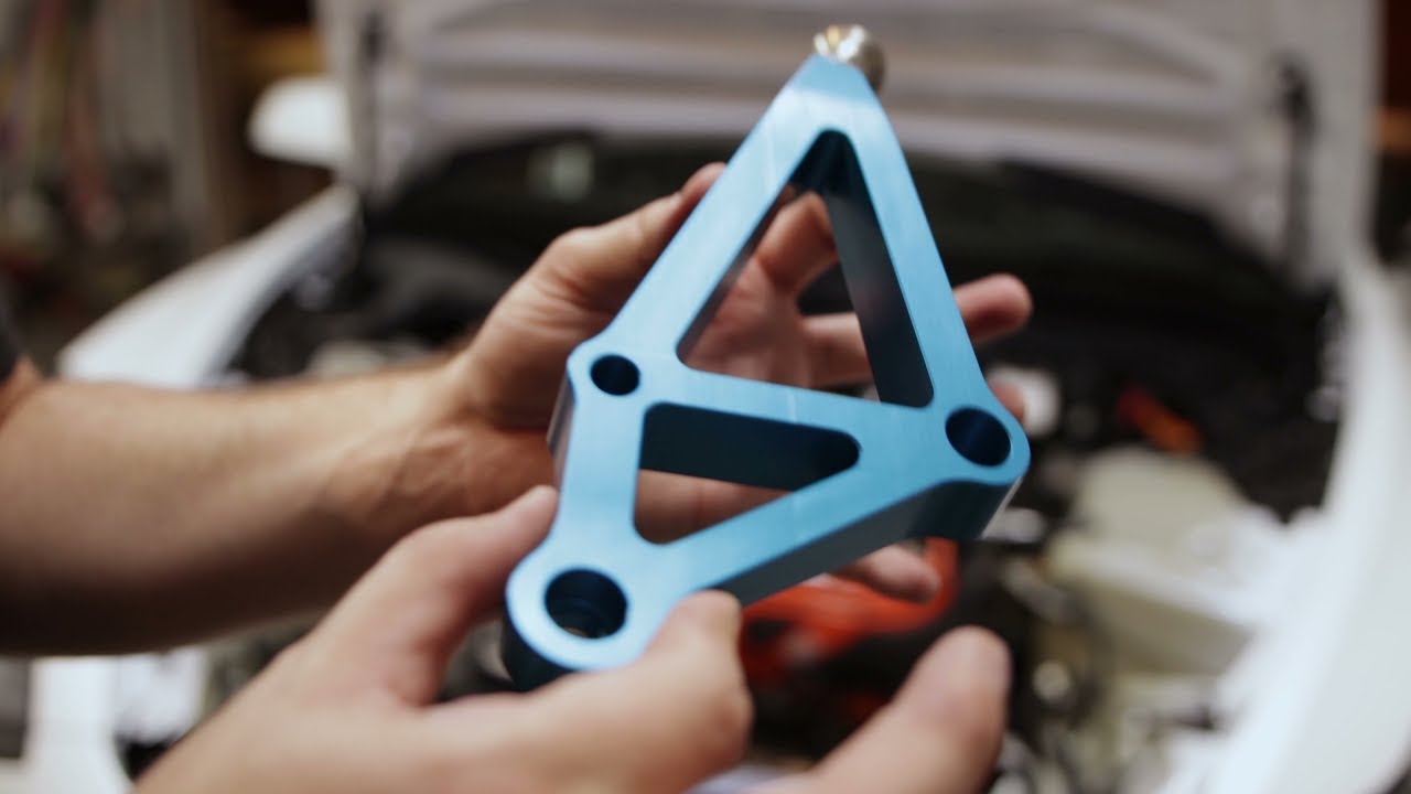

Das matschige Gefühl beim mittlerem bis starkem Bremsen kommt daher, da die Spritzwand des Teslas relativ dünn und flexibel ist.
Abhilfe bei solchen Themen schafft eine Stütze für den Hauptbremszylinder, mit dem Begriff Master Brake Cylinder Brace findet man dazu einige Informationen in englischsprachigen Foren, sowie auch einige Anbieter.
Ich habe mir eine solche Strebe für rund 150€ mit Versand und Zoll importiert und verbaut.
Der Einbau geht recht einfach von statten, dazu reicht dieses Video vollkommen aus:
(Im Video wir auch die Bewegung des Bremszylinders vor und nach der Installation demonstriert)

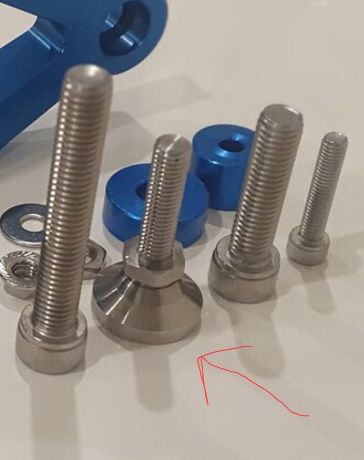

Hier sind zwei Bilder von meinem Einbau
Beim Fahren bzw Bremsen merkt man den Unterschied recht deutlich. Der Druckpunkt ist nun sehr definiert, das Vertrauen bei starken Bremsungen wächst. Zudem ist der Druckpunkt nach vorne gewandert, was mir gut gefällt. Vorher hatte man das Gefühl, dass der Wagen erst auf den letzten 30% Pedalweg die Bremsleistung steigert.
Mein Fazit: wer desöfteren den Wagen herzlich ausfährt oder auch mal auf der ein oder anderen Touristenfahrt unterwegs ist wird nach einmaligem Verbauen nie wieder zurück wollen. Für alle anderen dürfte der Preis für den Nutzen zu hoch sein.

Diese Strebe ist über eine Schraube mit Kugelkopf und Teller am Bremszylinder verbunden. Dieser Teller ist nötig, da es unter einem Winkel an den Bremszylinder stößt. Ich würde mir da keinen Kopf machen, bevor da was durchdrückt rutscht das ab oder bricht.
