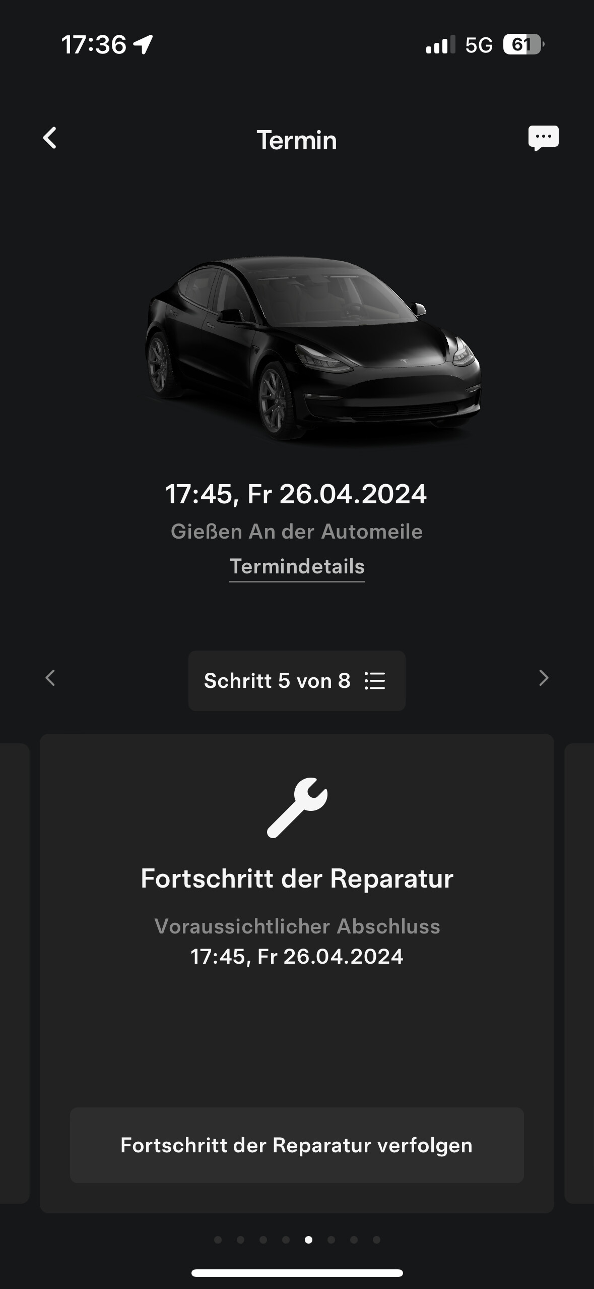

der wurde letzen Woche Donnerstag getauscht, da hatte ich eh Termin dafür.

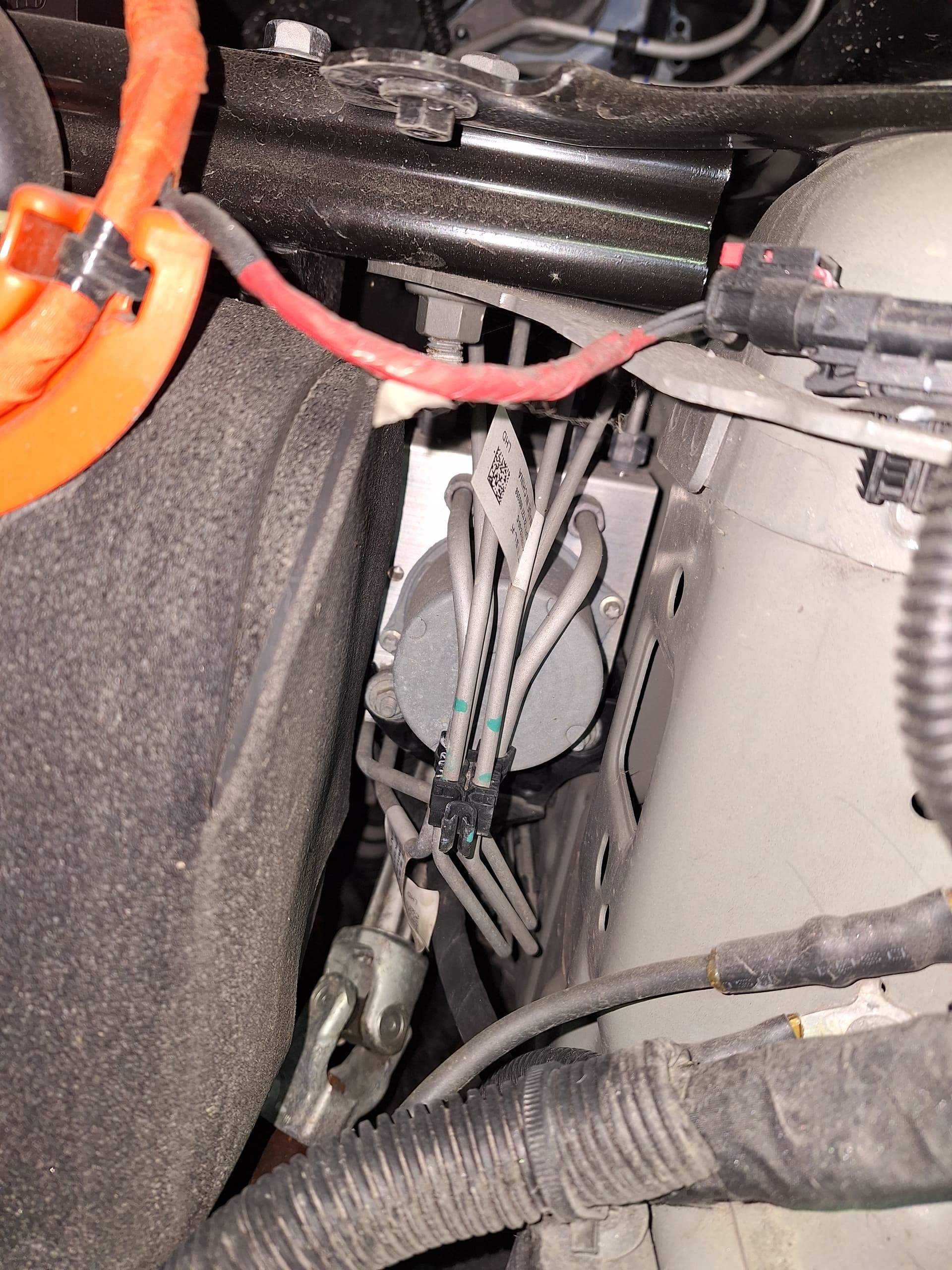

Bei meinem Model 3 waren diese Leitungen direkt nach dem ABS Block betroffen (das Foto ist von meinem MY aber der sieht beim M3 fast gleich aus).
Bitte mache davon unbedingt "selbst ! "Bilder und lass Dir in jedem Fall die defekten Teile aushändigen.

Mit Bildern könnte ich das genauer bewerten.
Ich glaube dass die Bilder auch nicht zwingend mehr zeigen. Ich denke dass eine Undichtigkeit das ausgelöst hat. Das Zeug ist wie Öl. Es kann sein dass es nur sehr sehr wenig war das sich dann einfach an der Leitung verteilt hat. Das muss nicht tropfen wenn es wenig ist. Aber es reicht dass die ganze Oberfläche die belegt ist im Nu rostet weil die Bremsflüssigkeit nicht nur hochaggressiv ist sondern auch noch Feuchtigkeit zieht, aus der Luft. Positiv an der Sache wäre dass es dann eh Montagefehler aber ggf ein Einzelfall ist und nicht die ganze Serie trifft…wenn es so ist. Wenn viele andere Y an der Stelle gut aussehen würde ich es dann auch eher als ausgelöst durch Undichtigkeit sehen. Darf natürlich einfach nicht vorkommen…
Wenn es nur eine Leitung betrifft, würde ich dem vollständig zustimmen.
Sollten es mehrere Leitungen betreffen und unterhalb keine Schäden vorhanden sein, wird es eher ein Fehler in der Beschichtung sein.
Der würde eher eine ganze Charge betreffen.
Das ist zwar selten, kann aber vorkommen.
Mit Bildern wäre das schon gut zu unterscheiden.
Das wäre für mich auch die einzig logische Erklärung. Wenn die Bremsleitungen sonst gut aussehen kann es ja kein Beschichtungsfehler sein. An dieser, eigentlich gut vor Umwelteinflüssen geschützten Stelle, sollte Korrosion als Letztes auftreten, eher im Bereich der Räder. Daher gehe ich auch von einer Undichtigkeit im Bereich ABS Modul aus und nicht von schlechter Qualität.

Respekt - das sind dann ja ungefähr 4 Wochen für eine 0815-Reparatur.
. . . abgesehen davon, dass ich an so einer Stelle bei keinem meiner 20 (?) Autos jemals Reparturbedarf hatte.
Naja 0815 nenne ich das nicht gerade. Wenn es die kompletten Leitungen von vorne bis hinten sind ist das schon ein Sackstand die zu wechseln. Beim Verbrenner musste da z.B. gerne mal der Tank ausgebaut werden usw. Die Frage ist nur, ob die Leitungen evtl. nicht verfügbar sind und es deswegen so lange dauert :man_shrugging:t2:. Falls das der Fall sein sollte, würde ich eher Meterware an Kupferleitung nehmen und selbst ablängen … die halten ewig.
Ersatzteile sollen diese Woche kommen, ist eher dem Personalmangel und der Auftragslage geschuldet. Die haben das Auto auch nach App heute Abend in den Service genommen, ggf. stimmt einfach der Status für den Fertigstellungstermin nicht. Ich habe eben eine Nachricht in der APP hinterlassen, ich denke da bekomme ich morgen Antwort.

sowas passiert wenn das Fitting nicht fest genug war und die Flüssigkeit unter die Beschichtung gedrückt wurde.
