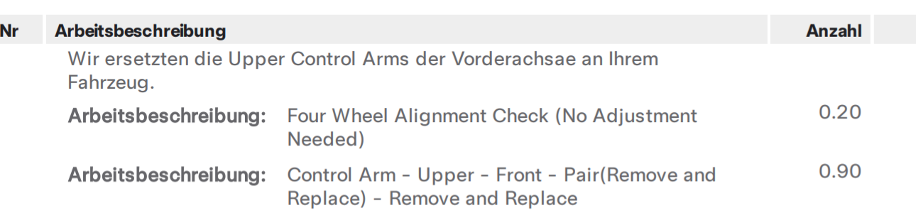

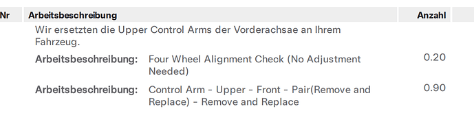

Einfach Fakten nehmen. Entweder aus dem Werkstatthandbuch (Service Manual) oder aus meiner Rechnung:
1,5 h passen gut, wenn die Mitarbeitenden ungestört durcharbeiten können.
Eine Achsvermessung ist nicht nötig, oder?

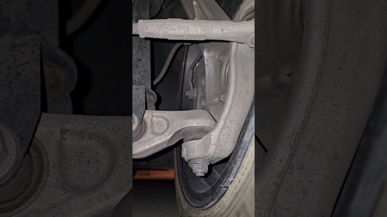

Schaut mal, was mir eben bei YT übern Weg gelaufen ist :wink:
Ja, das ist genau das Geräusch.
Täte mich interessieren, wo genau dieses Geräusch entsteht. In einer eingepressten Buchse der Laterals?
Davon gehe ich stark aus…
