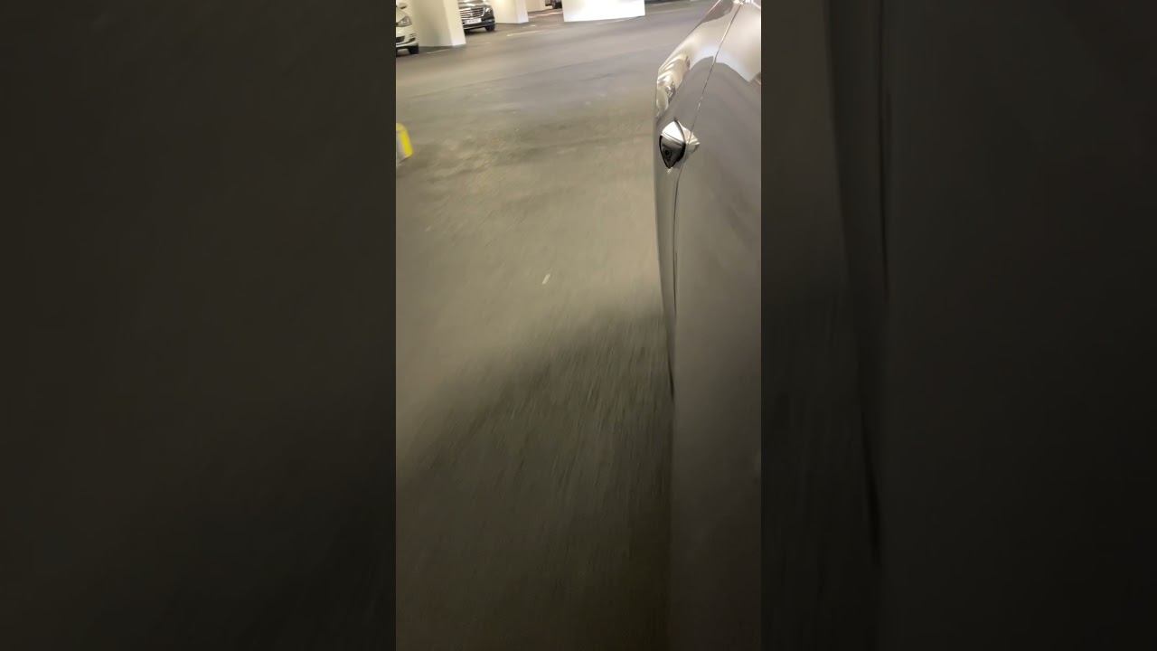

Hatte beim Model 3 was Ähnliches. Aber da war es das Knarzen der Querlenker (Beim Beschleunigen & Langsamerwerden).
Jetzt beim Model Y SR (MIG Ende 2023) ist es was anderes. Da ist das Knacken es nur bei grösseren Lenk-Bewegegungen bei langsamen Geschwindigkeiten oder am Stand hörbar (Ja, tut man nicht. Aber so kann man das Problem perfekt herzeigen).
Mein Video:

Da ihr Fahrzeuge mit Frontmotor habt, müssten das die Antriebswellen sein. Ich bin gespannt, was im SeC herauskommt.
Ich hab SR. Also Antrieb hinten.
Ist bei dir das (H) oben links im Display zu sehen?
@nxt schrieb ja, dass das Klacken im Stand die unteren Querlenker sein könnten. Klingt plausibel - mal schauen…
Das Klacken/Klicken ist auch im langsamen Fahrbetrieb beim Lenken zu hören. Nicht nur am Stand.
Ich kenne das Geräusch, wenn die Querlenker ein Problem haben. Das würde ich als Knarzen bezeichnen.
Das hier ist meiner Meinung nach was anderes.
