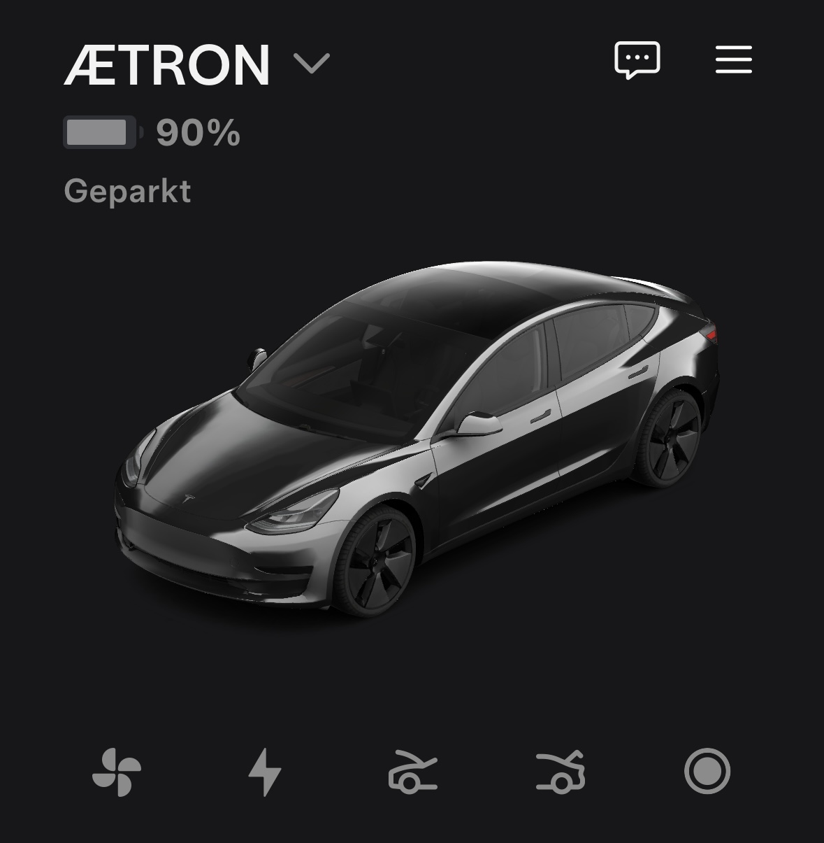

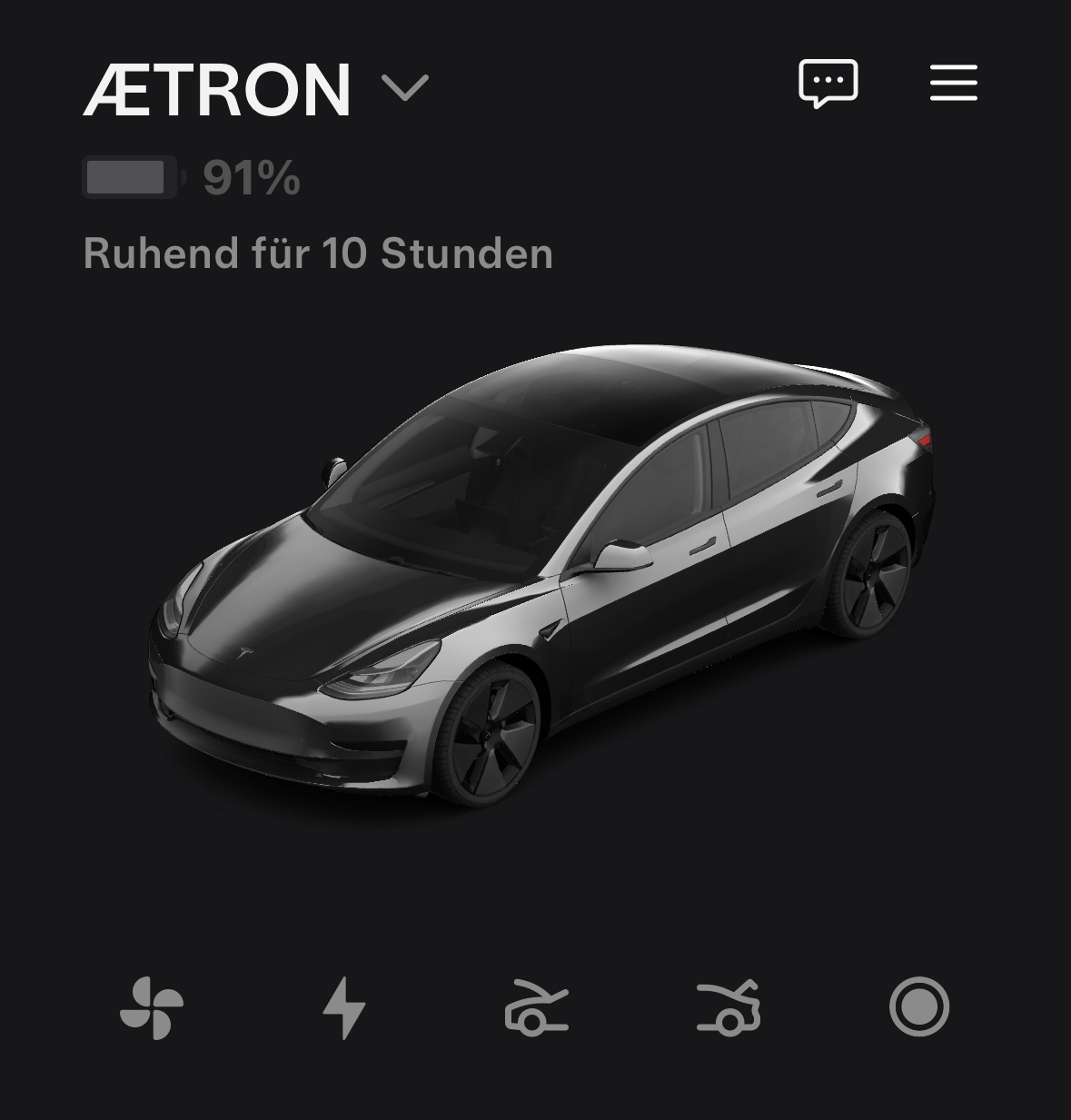

Werd ich machen… aktuell verhält er sich wieder normal
Nach dem Aufwecken
Die beiden Male, wo es bisher auftrat, war der Ausgangs-Akkustand immer relativ niedrig, einmal 34% und heute 43%
