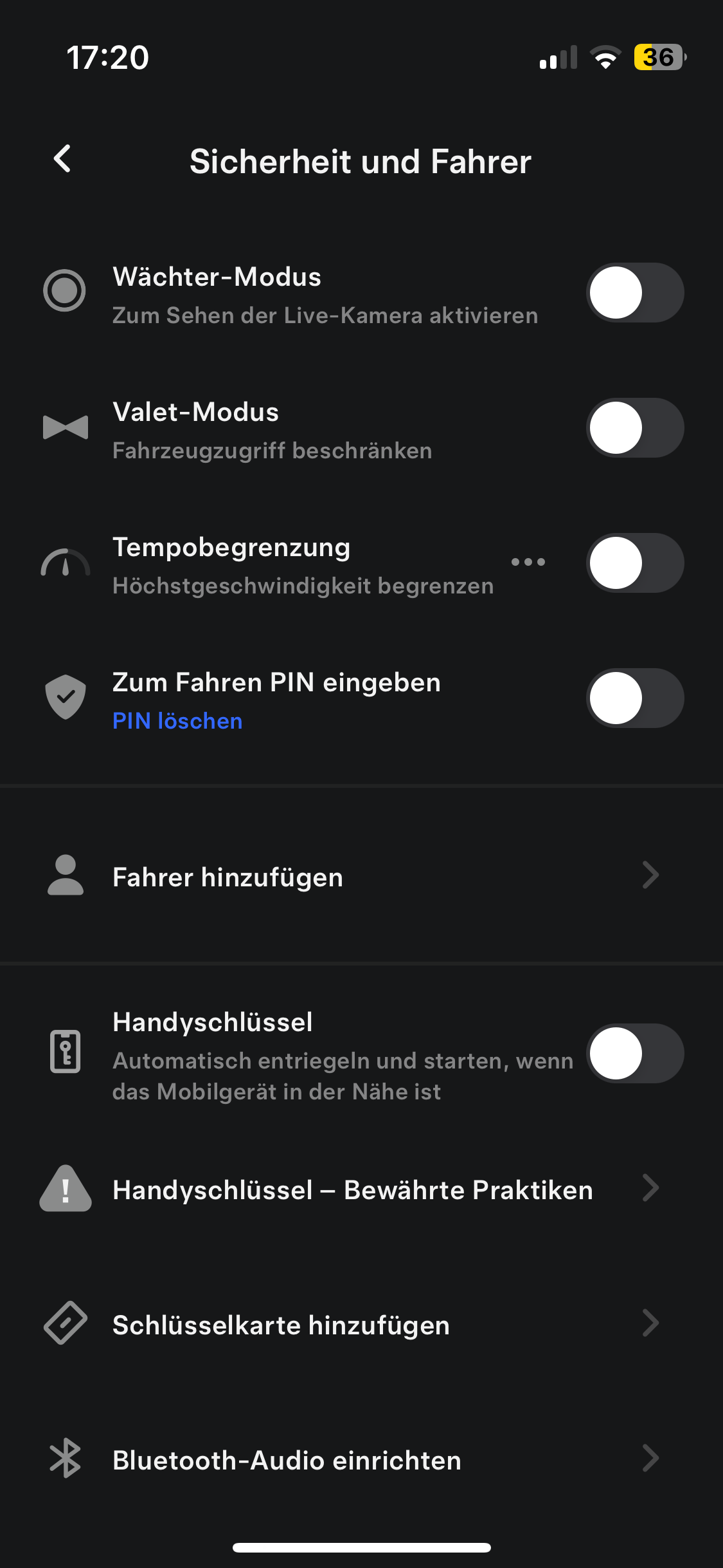

da ich im Urlaub bin, habe ich in der Tesla App den Handyschlüssel vor drei Tagen deaktiviert und siehe da, es wird kaum noch Akku verbraucht. Innerhalb von 72 Stunden keine 2% weg. Sehr interessant, vielleicht hat die App mein Auto immer wieder geweckt.

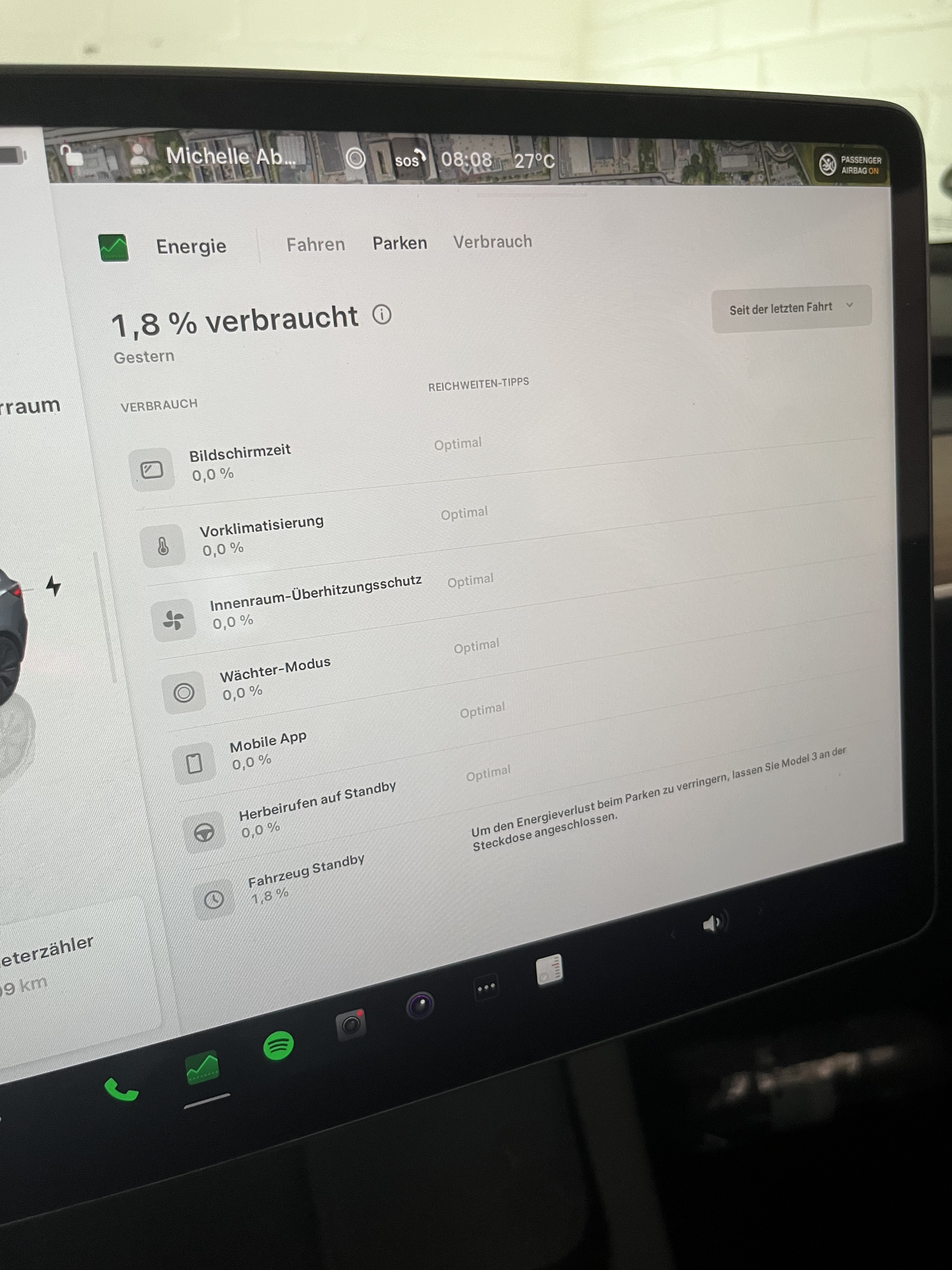

Dann mach uns bitte ein Foto aus der Energie-App des Wagens:
  • Parken seit letztem Laden

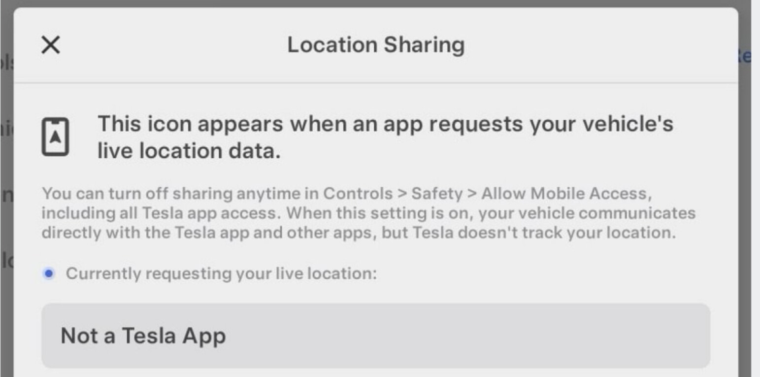

Wenn es darum geht herauszufinden warum ein Auto nicht schläft, ist dieses relativ neue Icon nützlich, das API Zugriffe anzeigt. Allerdings erscheint es nur beim eigentlichen Zugriff. Wenn also irgendetwas alle 15 Minuten den Wagen weckt, dann erscheint das Icon nur in dem Moment. Wenn man dann drauftippt, bekommt man Details.
Bist du dir sicher ? Es heisst doch ‚Location Sharing‘. Klar, da greift eine App zu, aber es ist ja auch mit anderen API Calls möglich etwas mit dem Fahrzeug zu machen das es vom Schlafen aufhält, ohne auf den Standort zuzugreifen. Es gibt schliesslich verschiedene Zugriffe und nicht alle beinhalten den Standort.

Vor einigen Wochen hatte ich wegen des Akkuverlusts im Standby geschrieben. Das Problem ist leider wieder da. Mir ist nun aufgefallen, dass es immer passiert, wenn ich zuhause lade. Am supercharger tritt dies nicht auf.
1,8% in welchem Zeitraum?
Hattest Du die letzten Beiträge gelesen?
Innerhalb von 12 bis 16 Stunden. Habe alles gelesen und auch ausprobiert, es hilft leider nichts. Habe Tesla schon kontaktiert.
