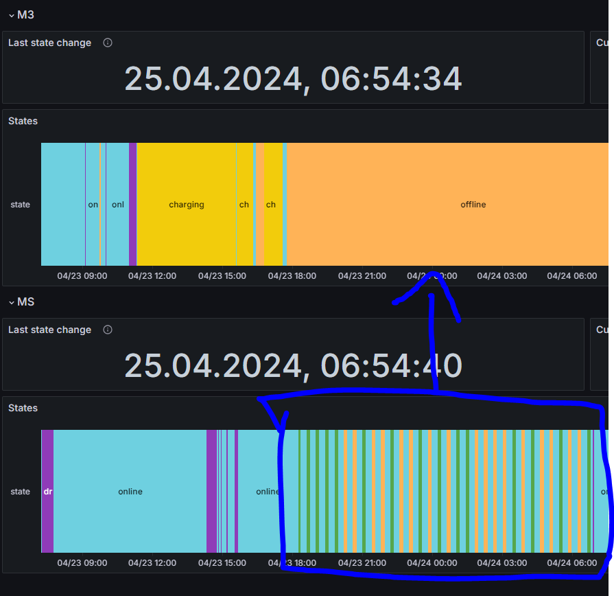

Moin, bei mir sieht das so aus:
Oben Model 3. Alles super.
Unten Model S. Sehr unruhigen Schlaf…
Wächter is aus
Hi. Hab jetzt auch Teslamate auf meiner Synology installiert und bei meinem Model X aieht es ähnlich aus wie bei deinem Model S. Hast du den Fehler finden können bzw. das Problem lösen können?
Es tritt nicht mehr auf…
Ich weiß aber nicht warum.
Bei mir musste die 12v Batterie getauscht werden, vielleicht lag es daran…
Wenn die 12V Batterie stänfdig leer ist, weil sie kaputt ist, muss das Auto ständig aufwachen um die 12V-Batterie mit dem großen Akku zu laden. Also für mich ist das ein, wenn nicht der Kausalzusammenhang.

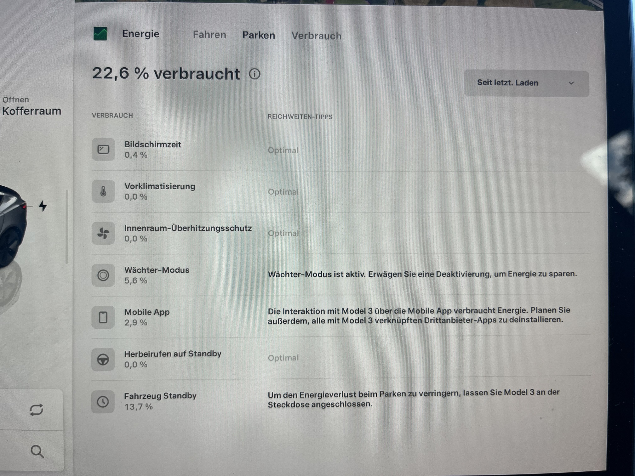

seit ca. 1 Woche verliert mein Tesla Model 3 (2022) innerhalb von 12 bis 14 Stunden 2,5% Batterie oder mehr! Er steht in einer Garage und ich habe den Wächtermodus ausgeschaltet. Ich benutze auch keine anderen Apps und bin selten in der Tesla App. Der Verbrauch steht auch nur beim Standby. Liegt es vielleicht am letzten/vorletzten Update, da ich davor gar keine Probleme hatte?

Mach uns bitte einen Screenshot:
  • Auto
  • „Energie“-App
  • Parken
  • seit letztem Laden

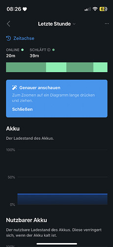

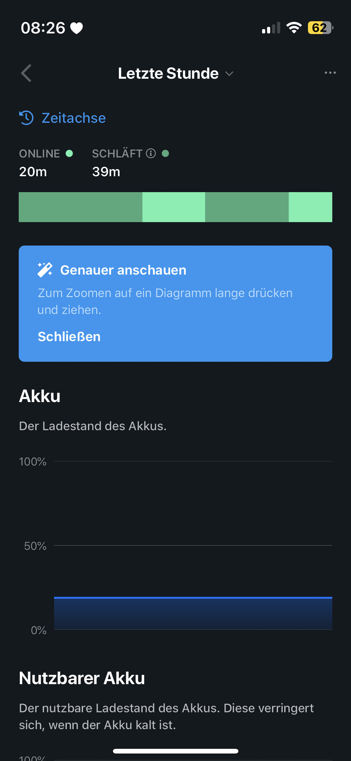

Es wurde jetzt von gestern Abend bis heute Morgen 2% verloren. Tessie zeigt auch an, dass er immer wieder aufwacht.
Tipp mal bitte auf „letzte Stunde“ und stelle auf 24 Stunden um.
