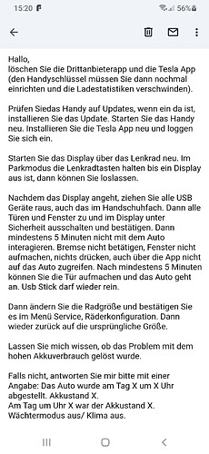

Da hat Tesla mir diese Anleitung geschickt.
Musste ich 2x machen seit dem ist Ruhe.
Benutze jetzt nur Apps mit Tesla Api.

Die Anleitung von Tesla hatte geholfen.
Hoffe bei dir auch.

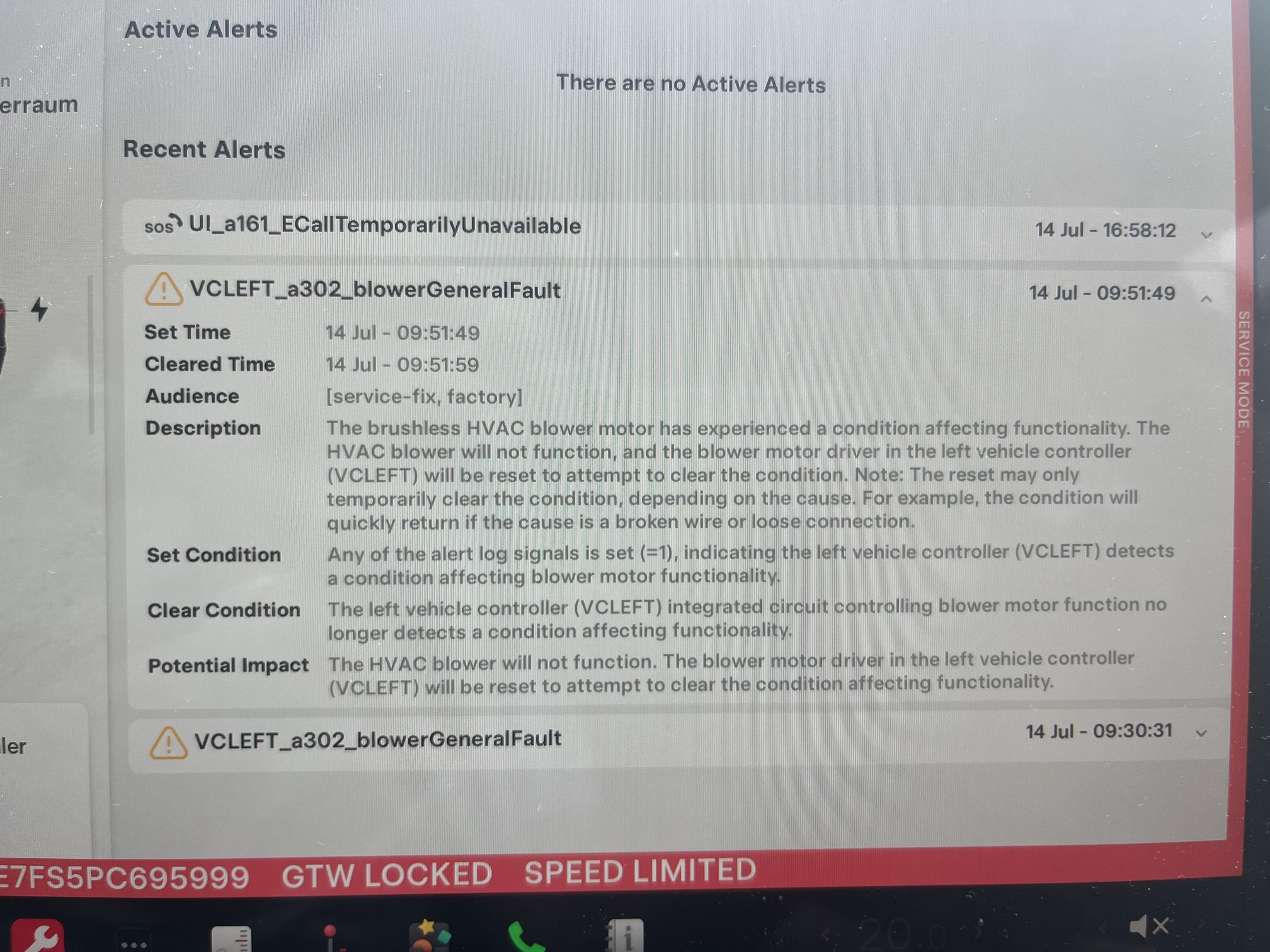

Du siehst Fehlermeldungen, welche du im normalen Menü nicht siehst.
Dann schaue ich da später mal rein, ich melde mich dann nochmal.
Im Service Menü wurde mir nur die Fehlermeldung gezeigt. Es gab nichts anderes.

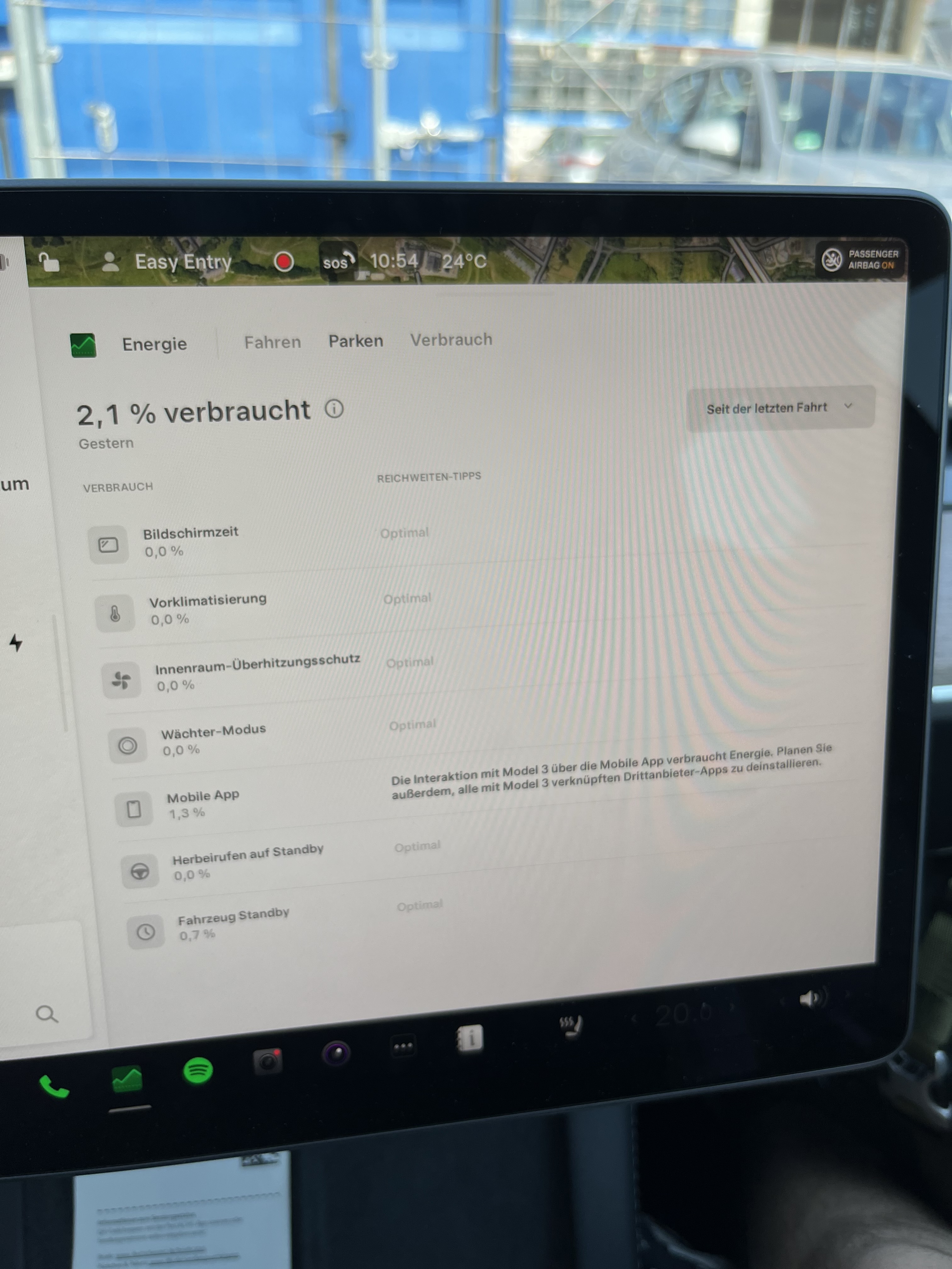

Ich habe gestern alle Apps deinstalliert und die Tesla App neu installiert sowie das Passwort geändert. Über Nacht zieht die App 1,3%, obwohl ich schlafe.

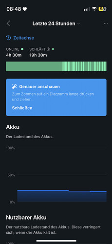

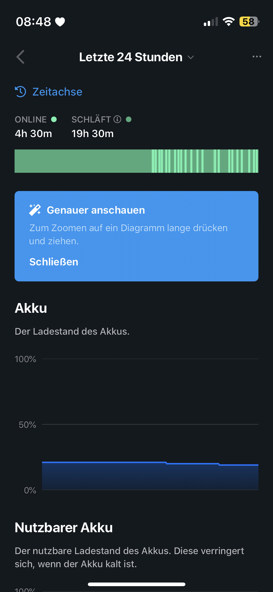

Kannst du bitte nochmal einen Screenshot der letzten 24 h aus Tessie posten?
Tessie habe ich ebenfalls deinstalliert, da es immer wieder mein Auto geweckt hat, wenn ich in die App gegangen bin, obwohl ich es ausgestellt habe. Ich werde das jetzt einfach weiter beobachten, da ja der Standby Verbrauch runtergegangen ist. Die Tesla App werde ich kaum benutzen. Ich melde mich dann in ein paar Tagen wieder.
