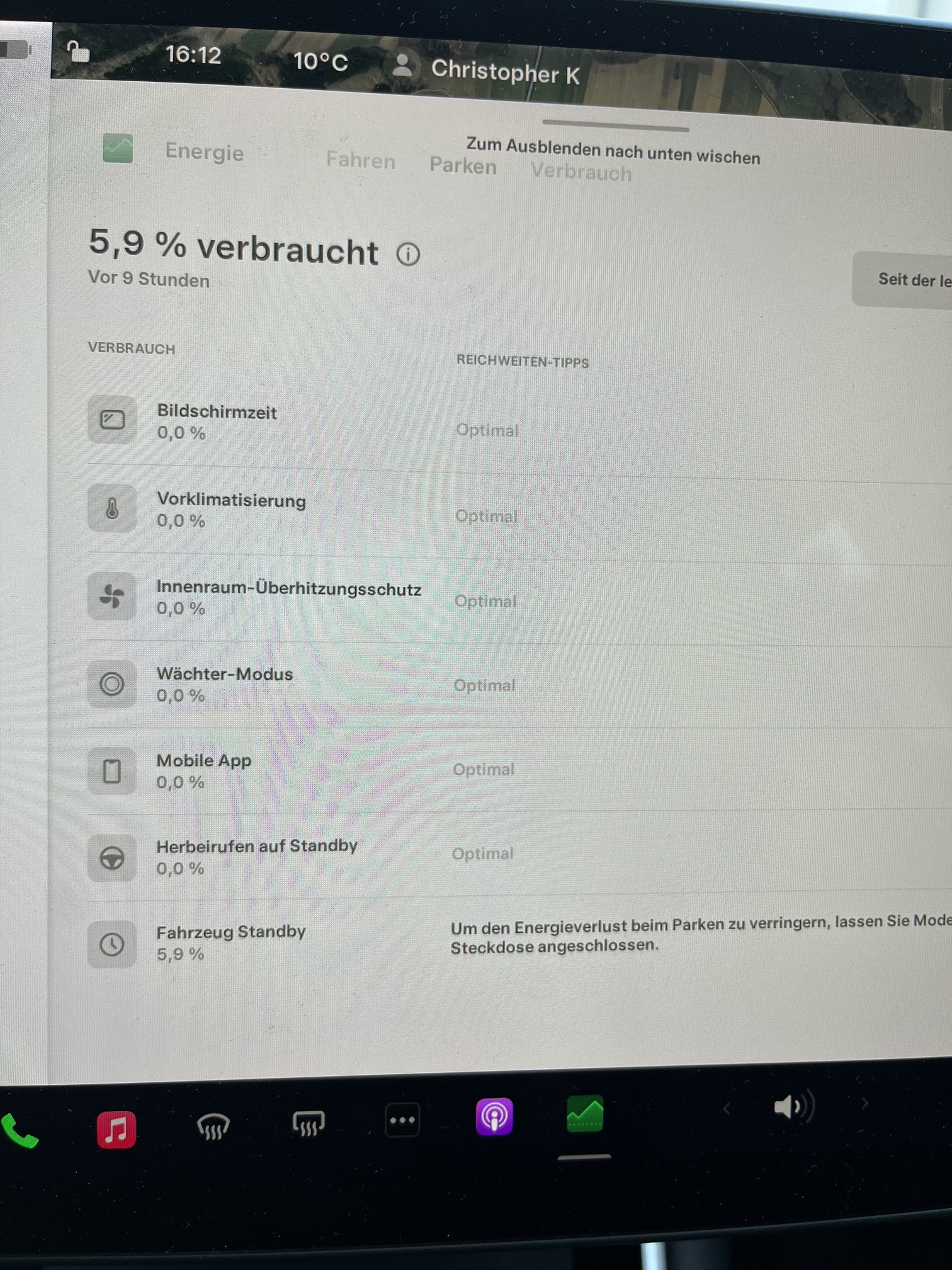

Bitte erstelle Screenshot aus der Energie-App im Wagen und zwar vom Reiter „Parken“ seit letzter Ladung.

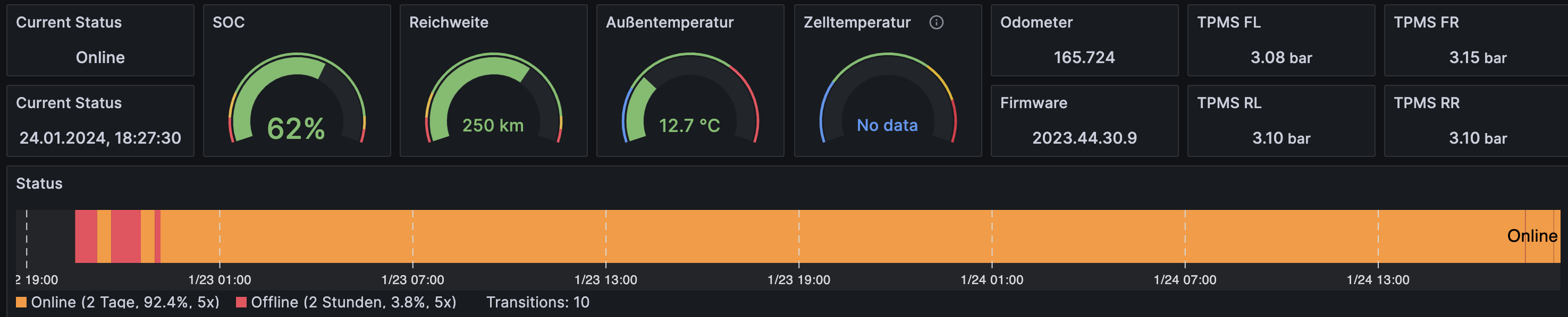

ich habe seit etwa einem Monat den Teslalogger für mein MS90D am Laufen und / Tag ca. 4% Vampire drain. Früher hatte ich 1-2%. Wisst ihr an was das liegen kann? Ob das mit der installation von Teslalogger zusammen hängt, kann ich nicht sagen, ich habe den Vampire Drain schon länger nicht mehr kontrolliert. Im Status sehe ich, dass das Auto ständig online ist. An was kann das liegen?
Ich hänge noch ein paar zeilen vom Log File an.
Viele Grüsse Gerd

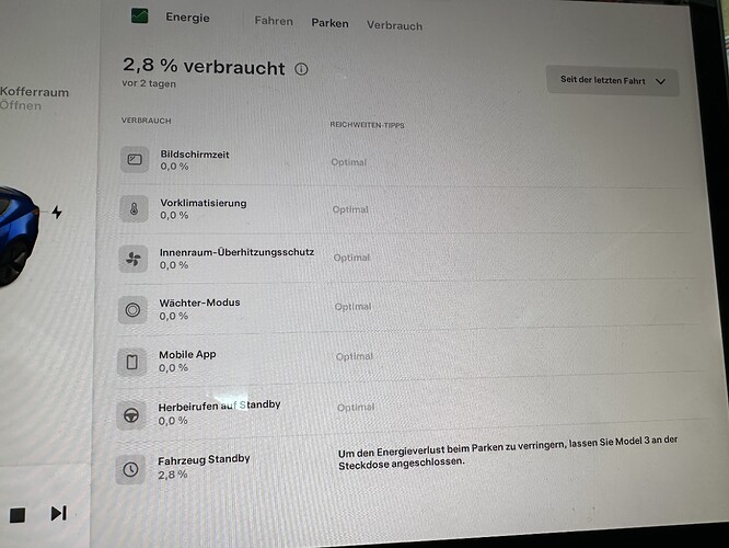

Ich habe diesen Thread ja gestartet. Jetzt habe ich wieder einen konkreten Fall von 2,8% Verlust innerhalb von 36 Stunden, ohne dass das M3 überhaupt angesteckt war. Stand einfach nur in der Tiefgarage. Gab auch keine App Zugriffe.
Das wären bei einem SR 1,7kWh. Bei 36h sind das 48Wh Schlafverbrauch. (LR wäre 60Wh)

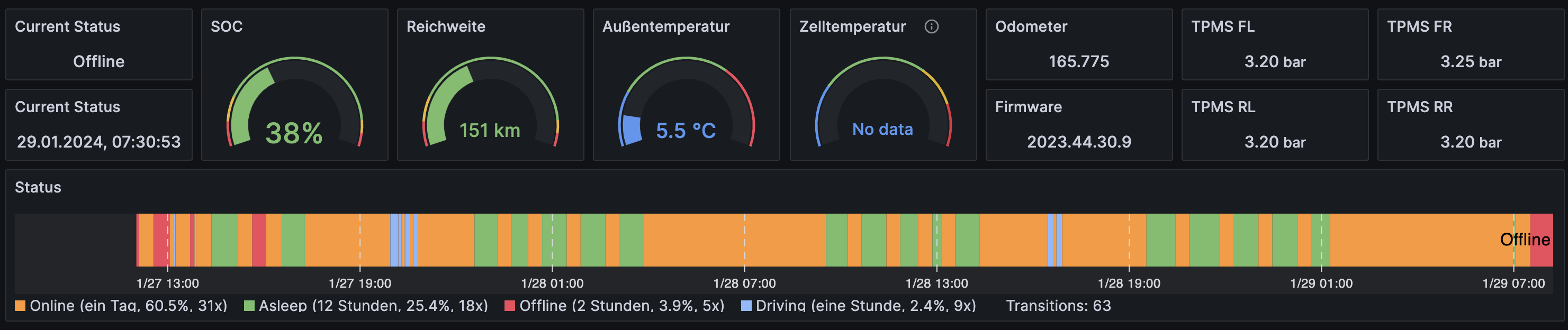

ich habe mal alles resettet, Auto und Tesla Logger, er geht jetzt in den Sleep Modus, wacht aber trotzdem immer wieder auf und belibt dann sehr lange online ohne driftigen Grund. Heute ist er z.B. mitten in der Nacht aufgewacht, dann belibt er über mehrere Stunden wieder online.
Wie sieht denn dieser Statusbalken bei Euch aus, ist das das normale Verhalten?

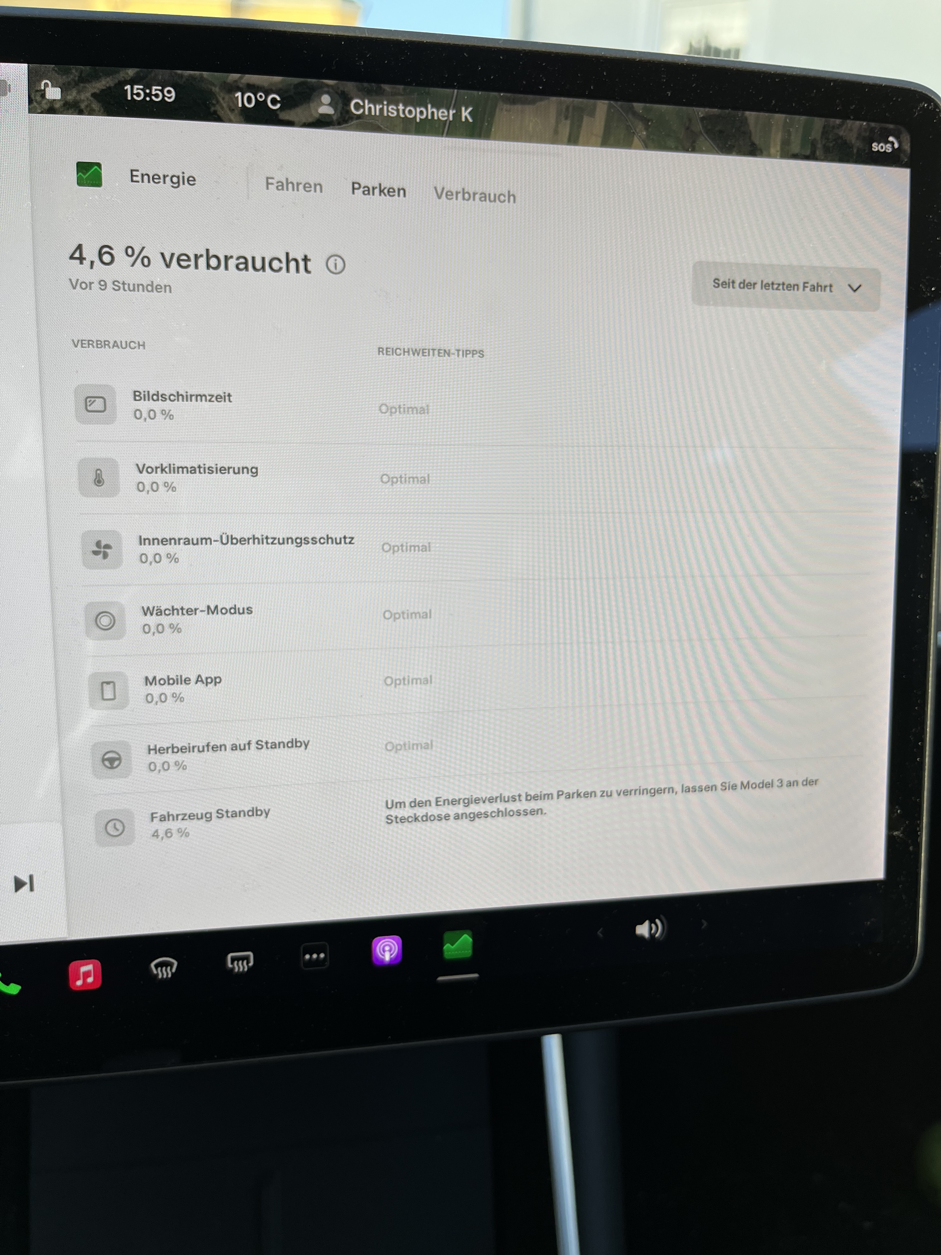

Ich hatte vor einiger Zeit auch das Problem das ich beim Parken mehrere Prozent Akku verloren habe, ich dachte ich hätte es gelöst nachdem ich das iOS Widget entfernt habe (bzw. war es damit auch bis jetzt gelöst).
Nun geht es schon wieder los, komme zur Arbeit und parke, beim Heimfahren sind jedes Mal ca. 5-6% weg :confused:
Ich habe diesbezüglich heute einen Service Termin beantragt. In der App wurde mir dabei mitgeteilt das der Zustand meines Akkus in Ordnung ist und ob ich den Service Termin trotzdem beantragen will. Ich befürchte daher schon eine Ablehnung vom Service Center.
Würdet ihr solche Werte akzeptieren?
