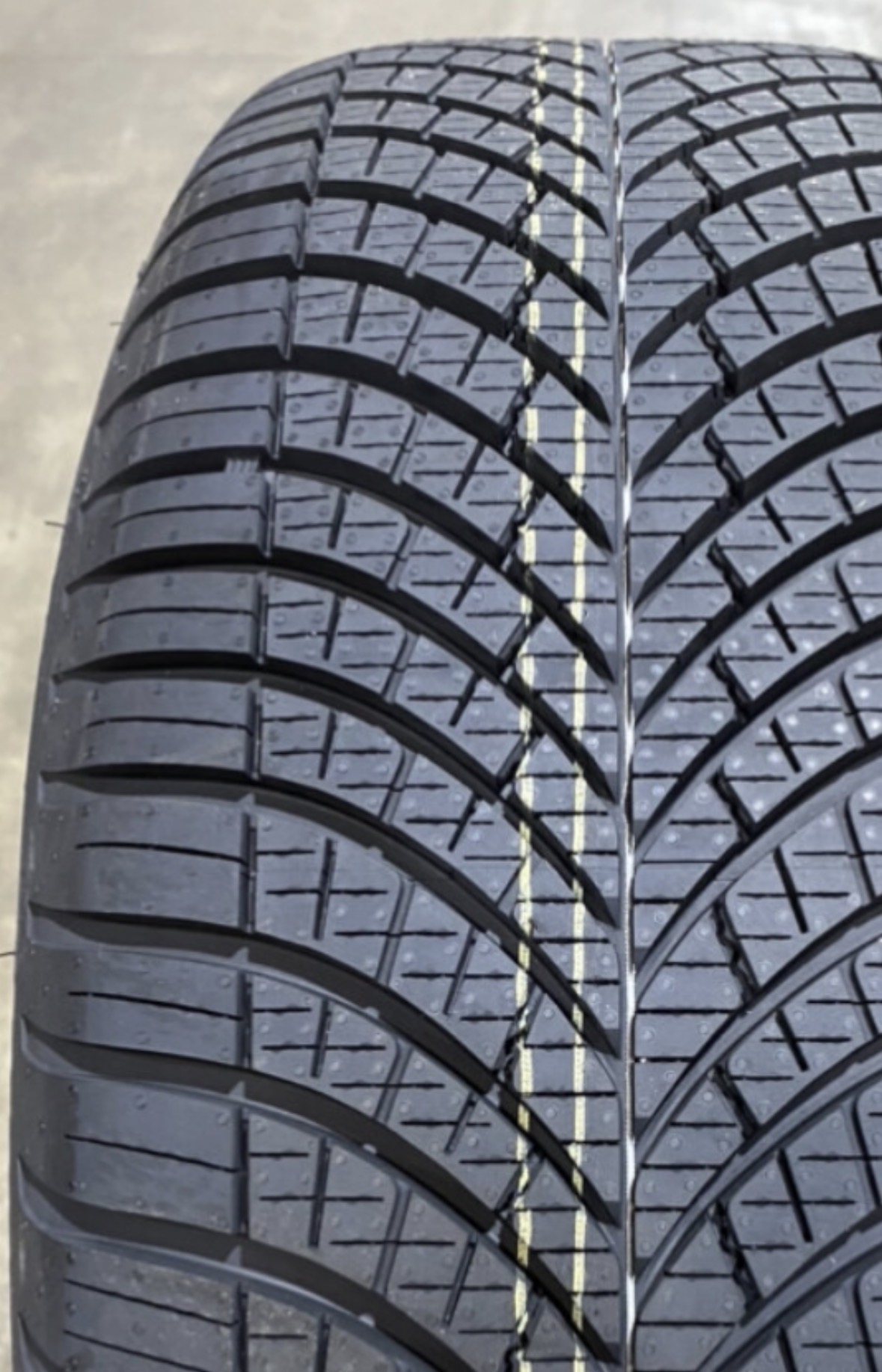

Frage zum GoodYear Vetor 4 Seasons Gen.3: Wir fahren diesen auf zwei Fahrzeugen, Model 3 und Renault R5 E-Tech. Bei beiden stelle ich im Gegensatz zu allem, was ich bisher gefahren bin, fest, dass die Profiltiefe in einem sehr schmalen Band in der Mitte deutlich geringer ist. Heute habe ich die Räder nach knapp 20t km am Model 3 (LR) umgesteckt, und da ist mir das aufgefallen.
Die Reifen sind alle absolut sauber und gleichmäßig abgefahren, mit dem letzten Neureifen wurde auch die Spur eingestellt. Ich fahre seit ich denken kann normalerweise mit ca. 0,2 Bar mehr als empfohlen, beim Model 3 sind es allerdings 2,9 max. 3,0 Bar, was ja im Grunde der Vorgabe vom Hersteller entspricht, also im Grunde nicht oder max. 0,1 Bar erhöht. Ich gehe da nun mal auf 2,8 Bar runter.
Messe ich von außen nach Innen, sind es z.B. 6 mm und ganz in der Mitte nur noch 3 mm, allerdings auf einem sehr schmalen Band. Davor hatte ich auf dem gleichen Fahrzeug schon 2 andere Hersteller gefahren und das nicht festgestellt.
Dann habe ich beim R5 gemessen, der hat jetzt gerade mal 4.500 km drauf. Hier verhält es sich ähnlich, nur insg. mehr Profiltiefe.
Wie sieht das bei euch aus? Mein Problem: Am Model 3 bin ich da im Grunde schon soweit, dass der nächste Winter ggfs. schon nicht mehr damit fahrbar wäre.

Da ist auch ein Bild dabei und es scheint wirklich so, dass Mittig in einem sehr schmalen Band bei dem Reifen die Profiltiefe sehr gering ist. Leider habe ich keinen Neureifen zum Vergleich. Die Frage, da dies wohl ab Werk so ist, die sich daraus für mich ergibt, was ist, wenn dann Mittig keine Profiltiefe mehr messbar aber über den Rest des Reifens noch genügend vorhanden ist.
Ich habe auch mal GoodYear dazu angemailt und bin gespannt ob und wenn was von dort kommt.
Ich denke, die Mittelrille ist einfach flacher ausgearbeitet, d.h. die Karkasse ist dort dicker. Hier kann man es schon sehen, dass die Seitwärtsrillen faktisch „bergab“ gehen von der Mitte aus.
Die Verschleißmarke sitzt sicher auch nicht ohne Grund in einer Außenrille.
Vielleicht hat GY auch die Mitte so gestaltet, dass die blank ist, wenn außen die empfohlenen 4 mm unterschritten werden. Das wäre dann cleveres Marketing :wink:

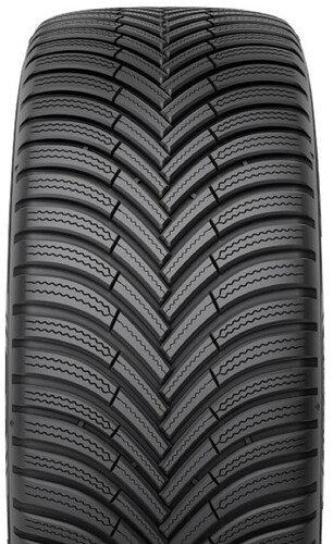

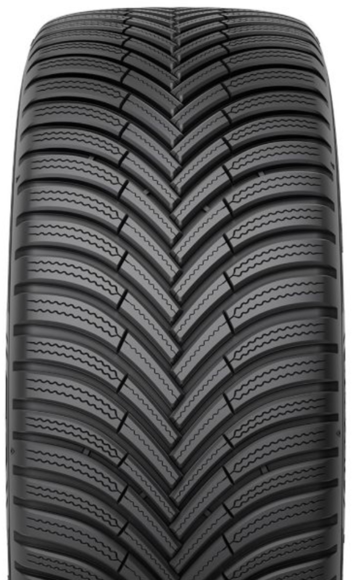

Beim neuen Allseason 4 sieht es übrigens anders aus, dort sind auch die Verschleißmarken weiter innen.
Danke für die Bilder. Da sieht man IMO sehr gut, dass beim Gen. 3 mittig das Profil so gestaltet ist, dass es kaum Tiefe gibt, beim neuen sieht das völlig anders aus.
