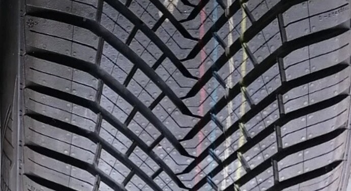

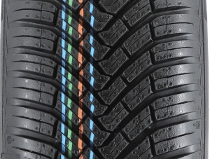

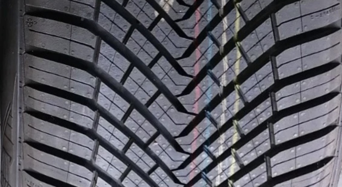

Das ist immer so. Ein Testergebnis gilt nur für die getestete Dimension. Andere Breiten und Höhen können ganz andere Gummimischungen und Karkassenaufbau haben und auch das Profilbild kann anders sein.
Sehr interessant. Ich habe noch nie davon gehört das Hersteller bei einem Modell die Gummimischung den Karkassenaufbau oder das Profilbild ändern. Woher hast Du diese Information ?
Das ist zwangsläufig so. Ein 255er muss eine andere Profilgeometrie haben als ein 205er. Die 5 Zentimeter mehr Breite müssen ja dargestellt werden. Weiterhin muss die Karkasse insbesondere an den Seiten bei einer 35er Höhe ganz anders (steifer) definiert werden als bei einer 60er. Selbiges gilt für die Mischung. Reifendimensionen eines Modells mögen im wesentlichen gleich aussehen, sind es aber nicht.
Hier z.B. der Conti AllSeasons Contact, in 205
und in 255
Der breite hat z.B. vier Profilblöcke von der Mitte nach außen, der schmale nur 3. Auch sind die Winkel beim breiten flacher als beim schmalen. Das alles wirkt sich natürlich beim Testen aus.
