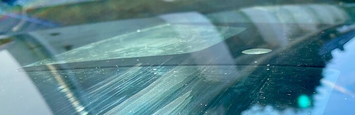

Ich habe immer versucht von der Verschmutzung mal ein Bild zu machen. Hier ist es mir gelungen. Ja, die Scheibe hat auch von außen Schmierstreifen, aber man sieht recht deutlich diese Placken auf der Innenseite.

Das Kameragehäuse ist leider nicht dicht und das was Du auf der Scheibe siehst landet auch vor der Kamera. Vielleicht durch das Gehäuse weniger, aber es ist da (siehe mein Foto). Gibt auch Berichte in englischen Foren zu dem Thema.

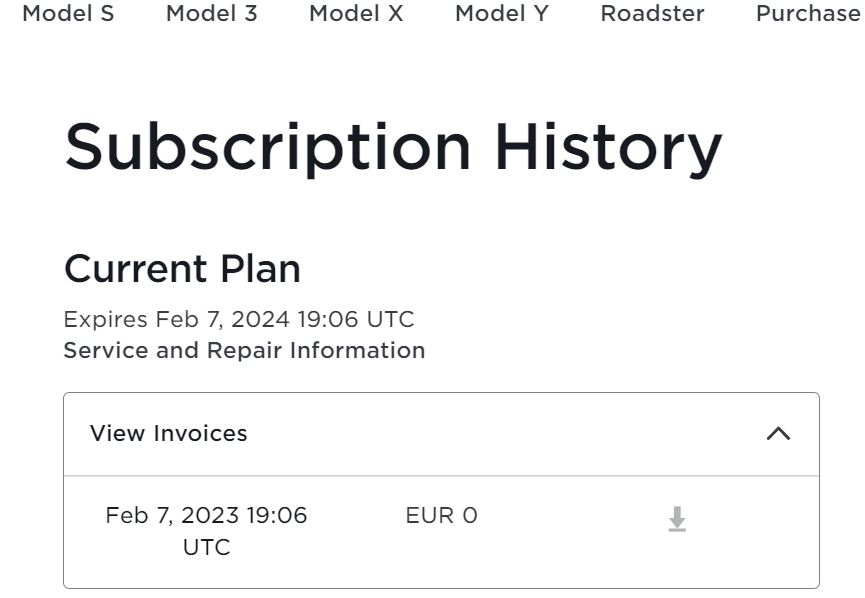

Nein, ist kostenfrei, man muss sich anmelden, und bekommt dann einen „Bezahlvorgang“, den man durchlaufen muss, der aber keine Kosten verursacht :slight_smile:
man geht unter https://service.tesla.com/service-subscription auf „Service and Reapair Information“ und sieht unter „Pricing Details“ dann „Complimentary“, also „Kostenlos“ und dann unten auf „Sign Up Now“
Danke, super!!!

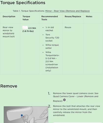

Laut Manual muss man aber zwei Schrauben beim zusammenbauen durch neue Schrauben ersetzen!
An welcher Stelle? Die einzige, die ich sehe, an der man einen Schraubendreher ansetzen soll ist beim Abnehmen des Spiegels, und die soll man wieder verwenden:
Wobei ich es sogar erst versuchen würde, ob es auch ohne das Abnehmen des Spiegels ginge :wink:
Ohne den Spiegel abzunehmen, kannst Du die äußere Abdeckung nicht entfernen. Unter der äußeren Abdeckung kommt dann die eigentliche Kameraabdeckung.
