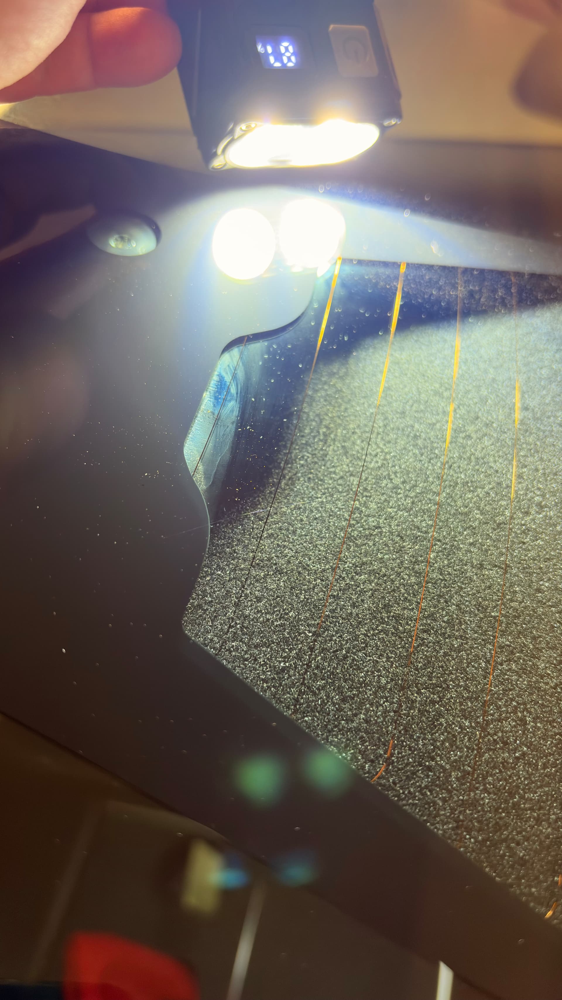

Im Dezember hab ich mir vom Ranger die Innenscheibe vor der Frontkamera reinigen lassen. Kostenpunkt 53 €. Ergebnis war, dass die Scheibe nun zwar sauber war, ich jedoch einen Fettfilm (ich vermute, es wurden keine Handschuhe bei der Arbeit getragen) am oberen Rand hatte. Fehler im Service Mode und durchgängiges Phantom-Scheibenwischen waren die Folge. Foto ist unten mal beigefügt.
Habe dann auf Kulanz eine neue Reinigung im SeC (München Triebwerk) bekommen. Mea culpa, hab dann erst zuhause nachgeschaut und gesehen, dass der Fettfilm immer noch da ist. Ich glaub, die haben gar nichts gemacht, um ehrlich zu sein.
Ende vom Lied: Ich hab heute die Abdeckung selbst abgebaut und einmal durchgewischt. Hat beim ersten Mal 20 min gedauert, beim nächsten Mal sind dann 5 min.
