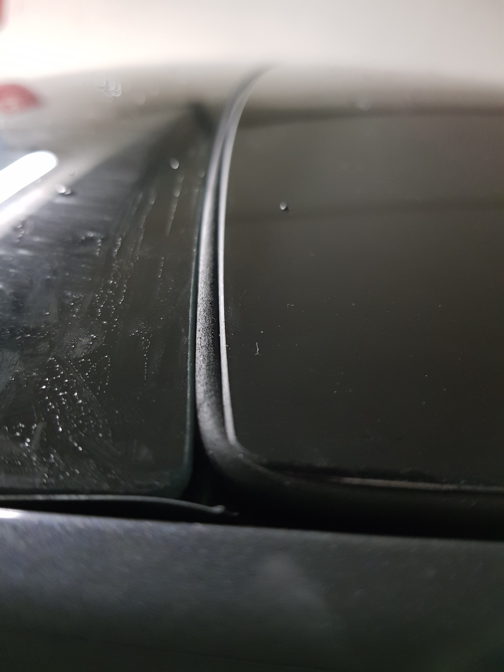

Ist mit 6mm zu dick für die Spalte zwischen Glas vorne / hinten. Ich habe die Variante mit 4mm nachbestellt und werde die Resultate melden. Mein M3 ist laut schon ab 70kmh (kommt von rechts, vielleicht der Dreieck vom seitenspiegel…)
Hm … 6mm passen bei mir sehr gut.
Ich hätte Bedenken, dass die 4mm zu schmal für die wesentlich breiteren Rinnen an den Längstseiten sind.

Ich habe mir jetzt eine 6mm Schnur, geschlossene Haut, Enden mit Sekundenkleber abgedichtet in der Fuge zwischen den beiden Dachteilen installiert.
Für alle Schweizer, die Dabag Shops haben sowas als Meterware: dabag.ch/?srv=sortiment&pg= … .2621.0506
Die Fuge zwischen Frontscheibe und Dach ist bei mir so eng, da passt nichts rein. Wurde dies eventuell optimiert oder ist mein Glas einfach so eng verklebt?
Die seitlichen Fugen habe ich bewusst offen gelassen, von wegen Regenrinne und so und ich denke auch die Fugen quer zur Fahrtrichtung sind kritischer.

Ich habe dasselbe Problem mit Windgeräusche vorne rechts an der Frontscheibe. Habe eben mal versucht auf beiden Seiten einen kleinen Draht von innen nach Außen zu schieben. Fazit: auf der Fahrerseite spüre ich einen Widerstand (Schaumstoff) auf der Beifahrerseite kann ich den Draht ohne widerstand in den Frunk Bereich schieben (siehe Anhang). Ich vermute das hier der Schaumstoff fehlt oder die Scheibe ist dort nicht ausreichend versiegelt. Mein erster Schnellversuch das Loch mit Schaumstoff zu stopfen war nicht erfolgreich, hatte gerade leider keine Zeit das tiefer zu verfolgen… vielleicht könnt ihr mal schauen was hilfreich sein könnte? Mein Termin im SC ist leider im Mai, sodass ich gerne eine Zwischenlösung hätte.

Ich hab gestern die 6mm Moosgummi Schnur angebracht. sowohl längs als auch quer.
Optik ist schon mal wesentlich besser als vorher.
Über der Beifahrertür ist der Spalt aber so breit, dass die Schnur nur lose drinnen liegt. Hatte die Befürchtung das sie dann flattert oder überhaupt raus fliegt. Hält aber bisher.
