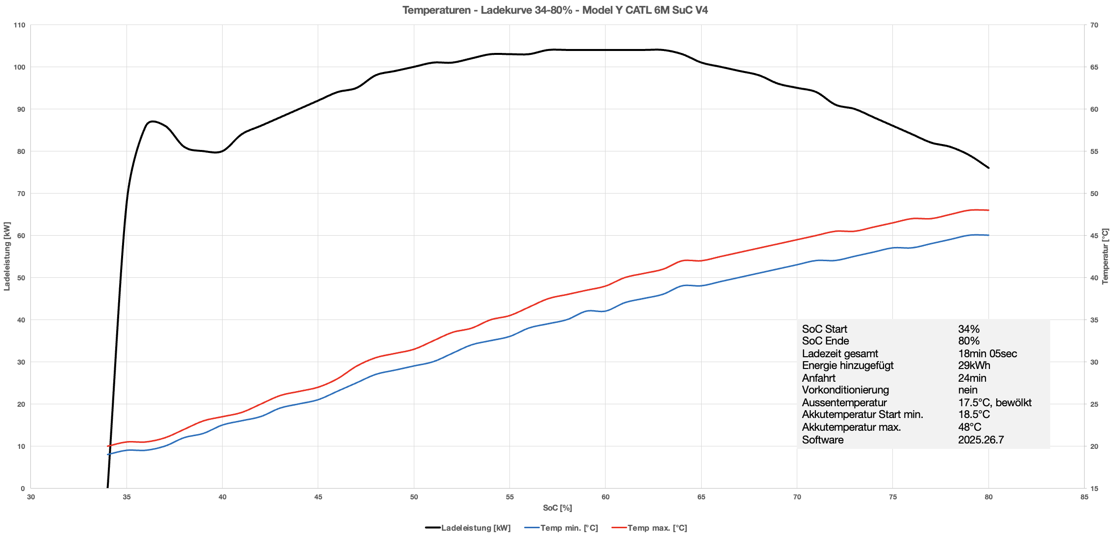

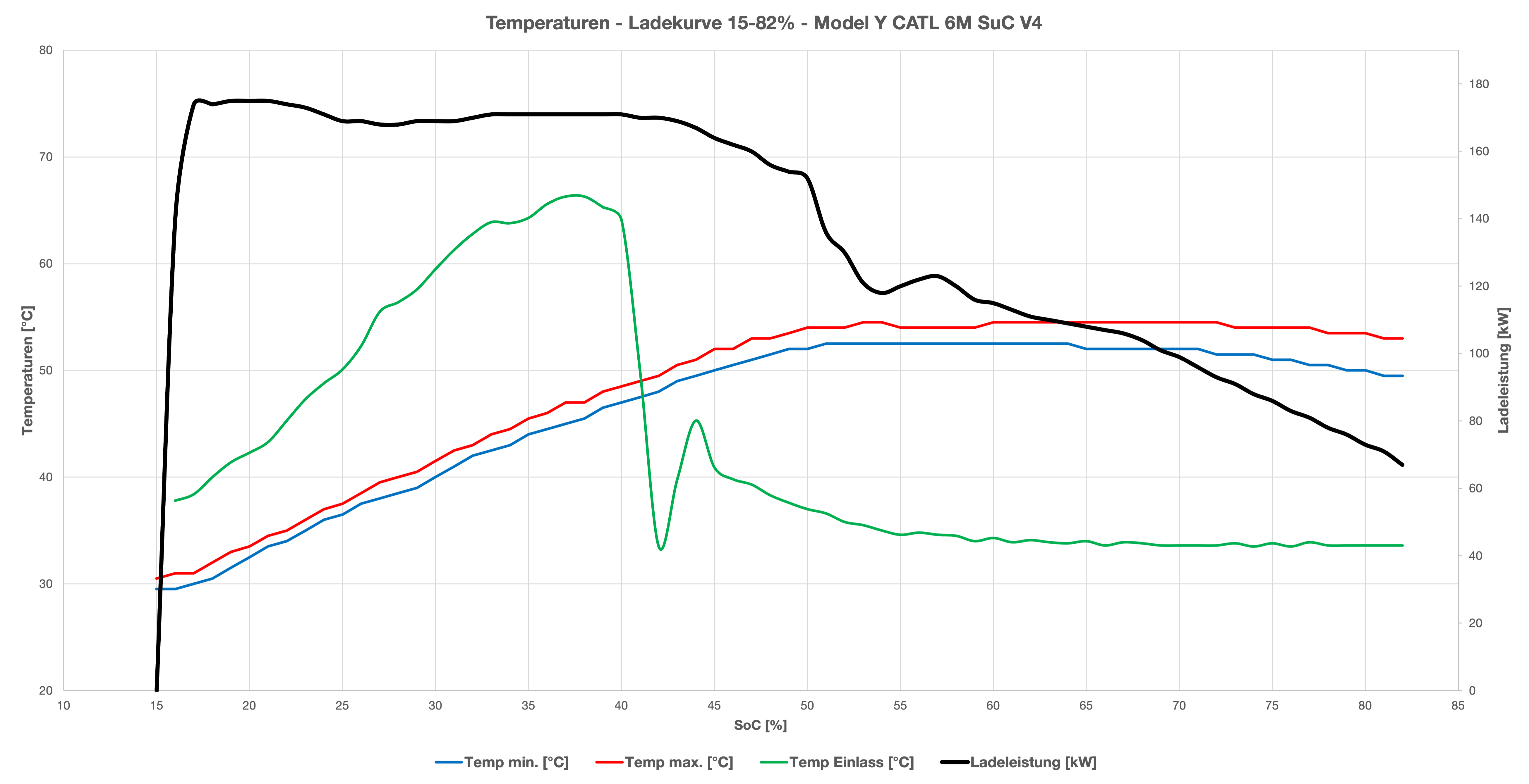

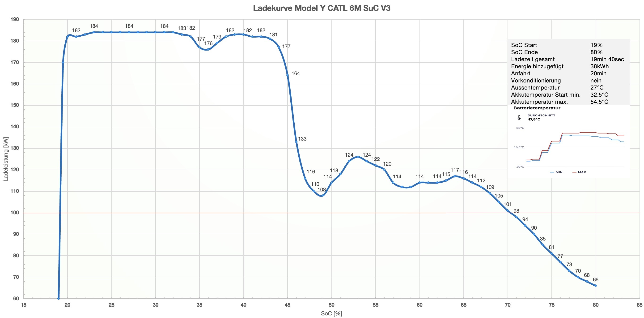

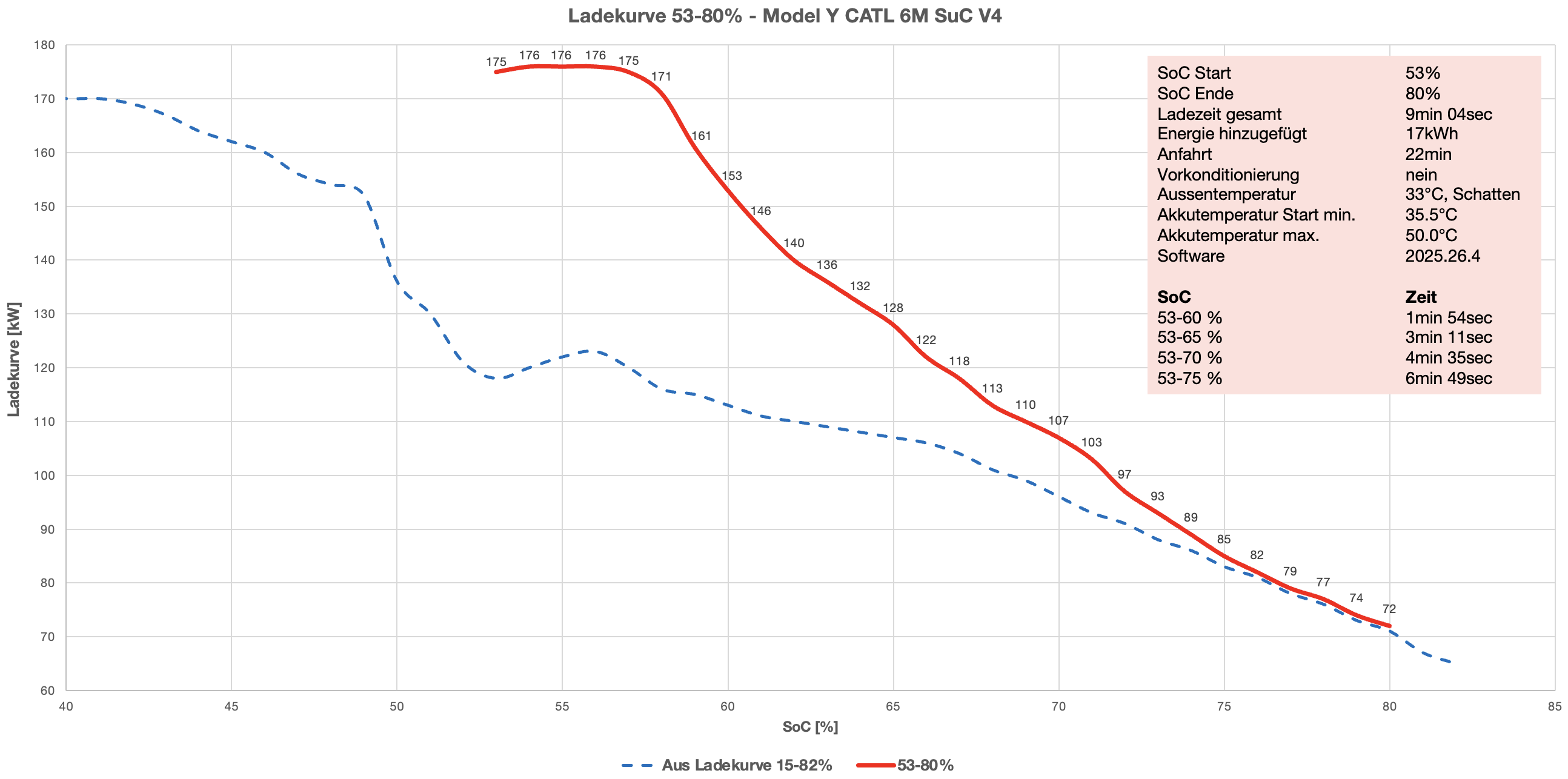

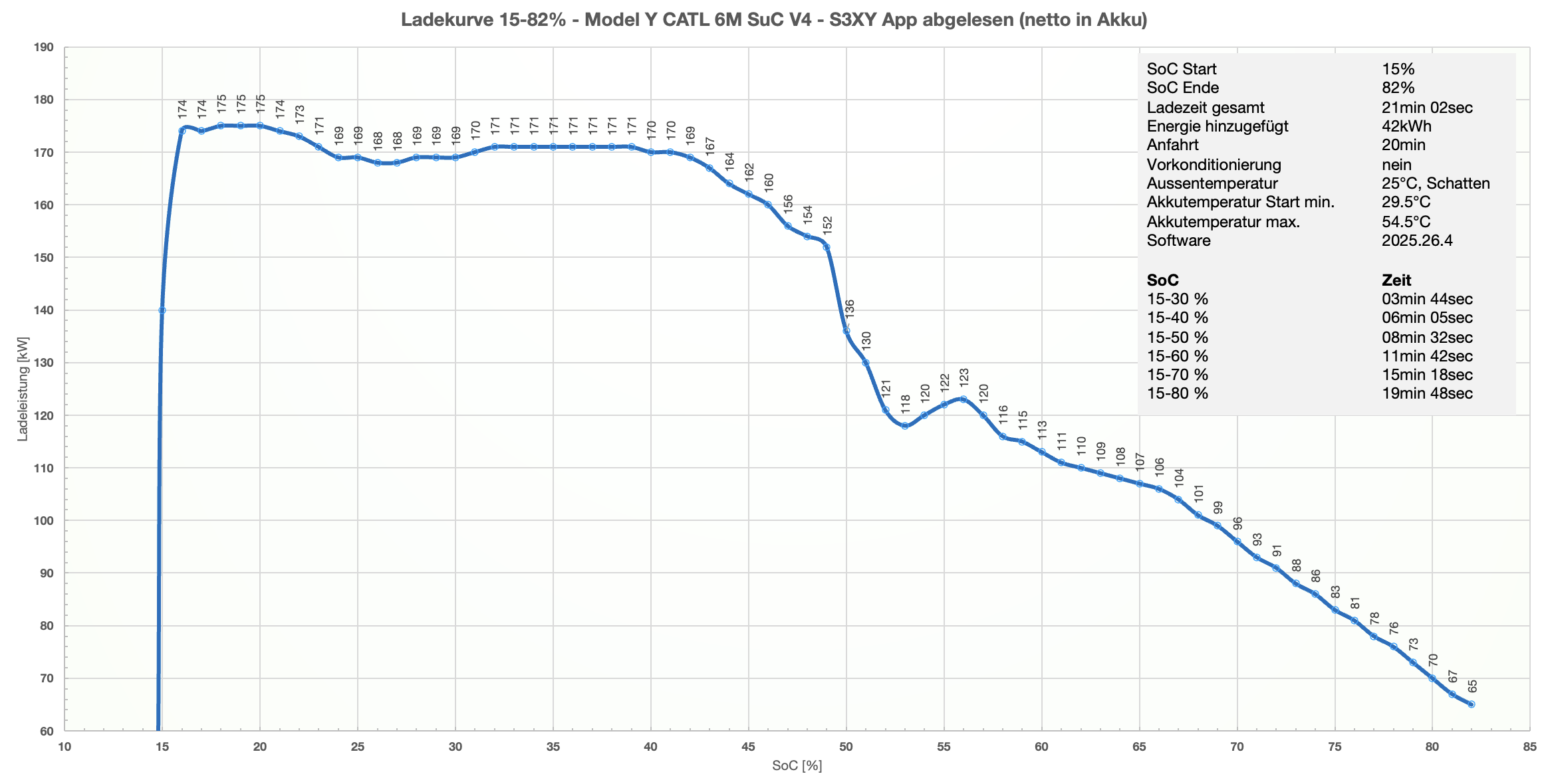

Gibt es zu dem neuen CATL im SR schon gesicherte Ladekurven? ich bin anscheinend zu Blöd diese hier im Forum zu finden…
André von E Fieber hat ein paar Kurven und das Thema behandelt… Schau mal bei YouTube.. auf alle Fälle ist er mega praxistauglich, da er den Ladepeak mit nach hinten nimmt… Er rammelt wohl auch mit Vollgas los wenn du mit 50% ansteckst…

Das macht auch der SR+. Das machen alle LFPs
Gibt es in diesem Thema.
In meinem Fall würde ich ja mein altes M3 SR+ aus 09/2020 mit knap über 100.000 KM auf der Uhr abegeben. Aber ja, gerade lockt es mich sehr, die 4000€ Bonus mitzunehmen, ich finde jetzt noch raus ob der von Tesla gebotene Ankaufpreis halbwegs realistisch bzw. gut ist.
Danke für die Links, ich bin offensichtlich wirklich zu blöd zu suchen/hatte nicht ganz klar auf dem Schirm das dieser Akku ja auch im MY verbaut ist. DANKE! Also mit der Ladeperformance (kann zum Glück zuhause Laden/meistens sinnvoll vorwärmen/mache im Winter ganz selten strecken größer 400 km pro Tag) bin ich mehr als zufrieden ehrlich gesagt.
