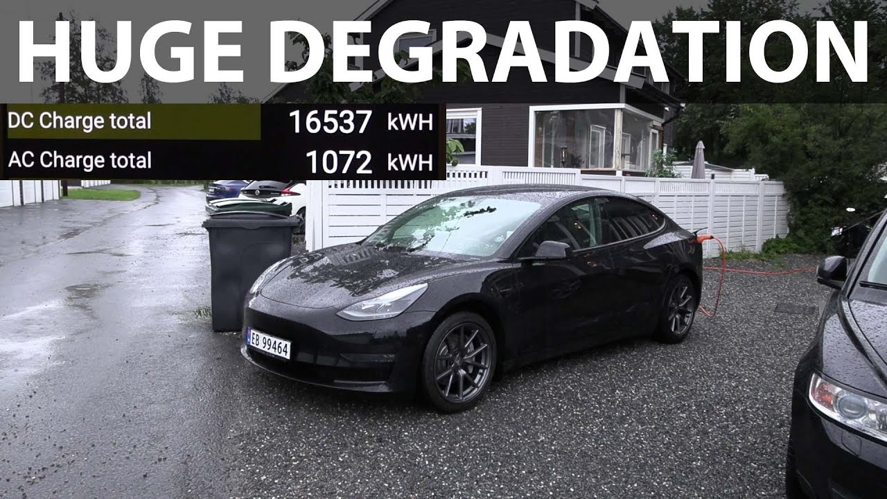

Sorry, aber das beweist gar nichts. Wir wissen sonst nichts über die Handhabung der Batterie, z.B. mit welchem SOC das als Taxi genutzte Auto die meiste Zeit rumstand. Eine naheliegende Vermutung wäre ein hoher SOC, um jederzeit lange Fahrten und Umsatz machen zu können, dann vielleicht noch in der Sonne am Taxistand (was zusammen doppelt degenerativ wäre) oder wer weiß was noch…
Haben wir dasselbe Video gesehen? Ich sehe dort eine Degradation von 11%-16%, also <90% Restkapazität, nicht >90% Degradation!?
Das ist in der Tat für dieses Alter und Laufleistung ein schlechter Wert. Rund 10% wären da zu erwarten.
Wie @Elchtest sagt, muss das aber nicht am Supercharging liegen.
Im Übrigen gibt es inzwischen viele Daten, die gegen übermäßige Degradation durch Supercharging sprechen:
Hier wird das gerade auch diskutiert:
Gemittelte 12,4% Degradation nach vier Jahren und 100.000km im Taxialltag. Also sehr wahrscheinlich viel mit 100% auf am Taxistand auf Kunden warten.
Meines Erachtens nach ist das kaum auf DC Ladungen zurückzuführen, sondern auf die Besonderheiten des Taxialltags und ich finde das auch nicht übertrieben viel.
das vermutet Björn ja auch. Er weiss nicht wie mit der Batterie umgegangen wurde.
