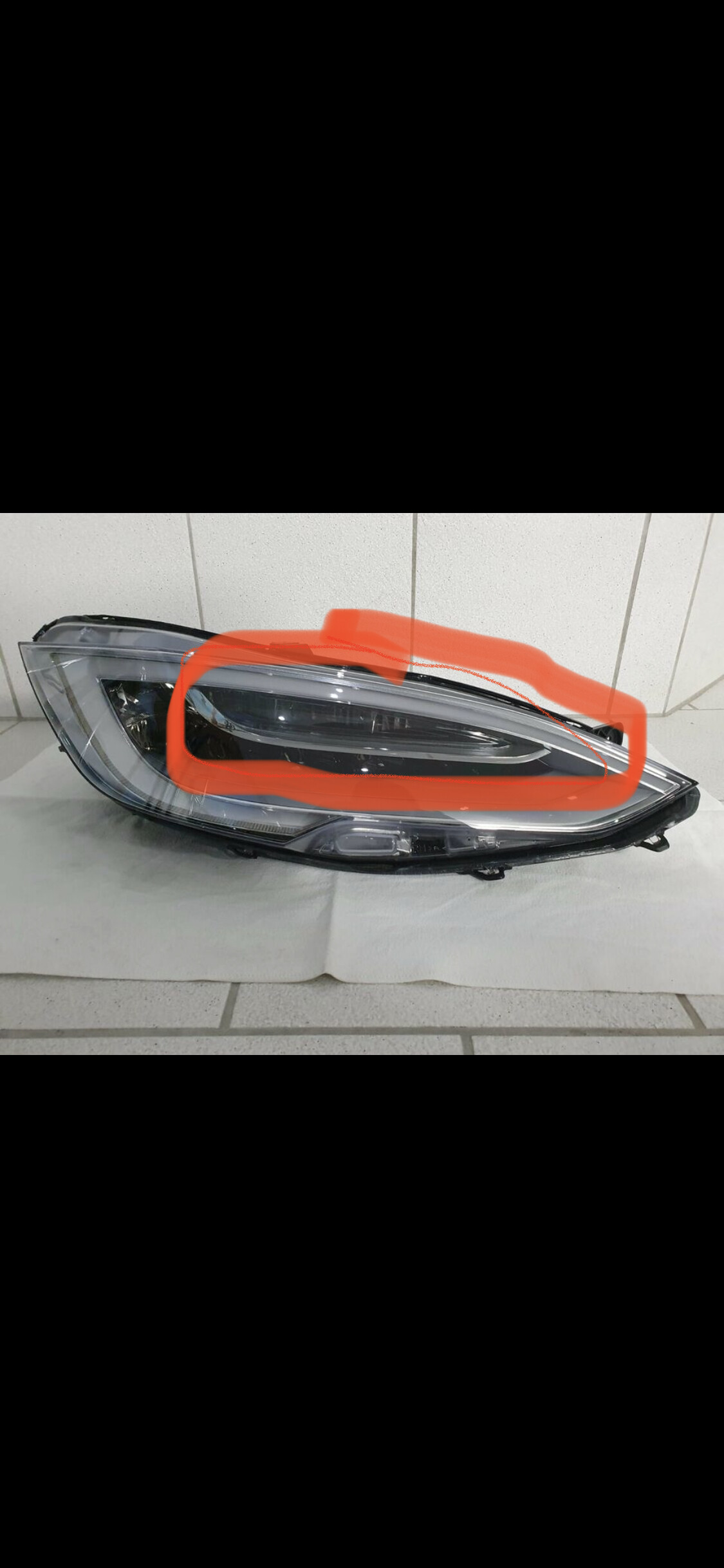

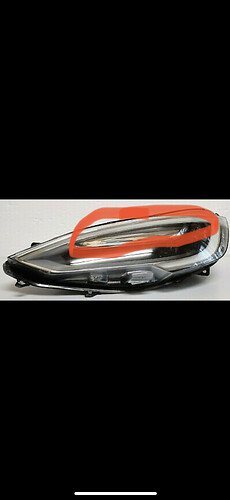

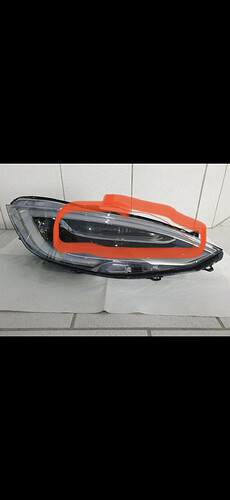

wenn du „damals“ als es noch Technik Paket und Schiebedach gab (und weitere Optionen) war bei den FL Lampen im oberen Segment ein 3 stufiges kurvenlicht was an ging, je nach dem wie weit du das Lenkrad in der Kurve eingeschlagen hast. Wenn du das nicht hast ist der obere teil Hochglanz Chrom verblendet.
Das ist einer mit kurvenlicht: https://www.ebay.de/i/265134541168?mkevt=1&mkcid=1&mkrid=707-53477-19255-0&campid=5338353465&toolid=20006&4236=%26customid%3Ds%253AGS%253Bgc%253ACj0KCQjwhr2FBhDbARIsACjwLo0XShEdN9KzEXTS8haWkL7kdo3BaF_OovrV_3sAX8-cuOIOnh5pIFAaAiFQEALw_wcB%253Bpt%253A1%253Bchoc%253A2&customid=s%3AGS%3Bgc%3ACj0KCQjwhr2FBhDbARIsACjwLo0XShEdN9KzEXTS8haWkL7kdo3BaF_OovrV_3sAX8-cuOIOnh5pIFAaAiFQEALw_wcB%3Bpt%3A1%3Bchoc%3A1&gclid=Cj0KCQjwhr2FBhDbARIsACjwLo0XShEdN9KzEXTS8haWkL7kdo3BaF_OovrV_3sAX8-cuOIOnh5pIFAaAiFQEALw_wcB
Und das hier ohne:
https://www.ebay.de/i/265001084246?mkevt=1&mkcid=1&mkrid=707-53477-19255-0&campid=5338353465&toolid=20006&4236=%26customid%3Ds%253AGS%253Bgc%253ACj0KCQjwhr2FBhDbARIsACjwLo18lt8zX-lb-hrrUVcUird3p8C6Br9-L_AYcqUoixyQPlga9OzDfX8aAowQEALw_wcB%253Bpt%253A1%253Bchoc%253A2&customid=s%3AGS%3Bgc%3ACj0KCQjwhr2FBhDbARIsACjwLo18lt8zX-lb-hrrUVcUird3p8C6Br9-L_AYcqUoixyQPlga9OzDfX8aAowQEALw_wcB%3Bpt%3A1%3Bchoc%3A1&gclid=Cj0KCQjwhr2FBhDbARIsACjwLo18lt8zX-lb-hrrUVcUird3p8C6Br9-L_AYcqUoixyQPlga9OzDfX8aAowQEALw_wcB
Diese gibt es dann auch jeweils mit und ohne Leuchtweitenregulierung, je nach dem ob der wagen mit oder ohne Luftfahrwerk kommt.
sorry - ich seh hier keinen unterschied.
Ohne Adaptives Kurvenlicht
Mit adaptiven Kurvenlicht
@ft90d da du ja ein Facelift hast und mit hoher Wahrscheinlichkeit das tech Paket hast, müsstet du bei dir oben im Scheinwerfer drei Reflektor Flächen finden.
Wenn aber dort oben nur eine chrom Flächen eingearbeitet ist, dann bist du einer der wenigen die auch keine elektrische Kofferraum Klappe haben :smiley:
