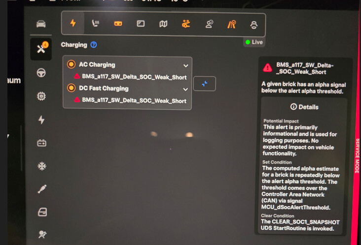

BMS_a117_SW_DELTA_SOC_WEAK_SHORT
ich habe mal aus Neugier in meinem M3 SR+ aus 2021 im Service Mode gestöbert und bin über die obige Fehlermeldung gestolpert. Laut Hilfetext ist es nur eine Meldung die keine Aktion erfordert. Da ich aber auch gerade erst den Akkucheck bei Akkubrief gemacht habe und dort nur 82% herausgekommen sind bin ich hier etwas hellhörig…Ich bin mit 5 Jahren und 185000km auch schon aus jeglicher Gewährleistung raus. Kann man an dem 21er LFP Akku überhaupt irgendeine Art von Wartung oder Reparatur machen oder kann man hier nur abwarten? Meines Wissens bietet keiner der üblichen Werkstätten wie Zero29, EV Clinic oder RPR eine Reparatur an den Blade Akkus an.

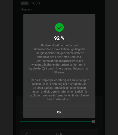

Aus diesen Grund habe mir vor 2 Monaten Scan My Tesla zugelegt. My Tesla hat bei 60000 km SOH 93% gehabt und dieses Jahr bei 90000 km SOH 92% (60 LFP 12/2022)

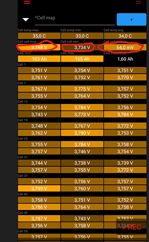

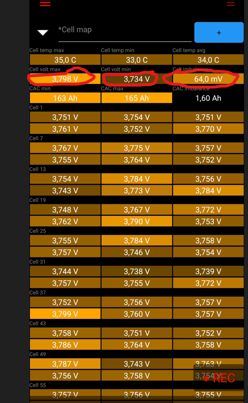

Tesla lädt bis die erste Zelle 3,8 V erreicht hat, beim ersten laden habe ca. 240 mV Zellimbalance gehabt (d.h. die schlechteste Zelle war bei 3,56 V)
Zweites laden auf 100% war Imbalance 206 mV dann 196mV 160 mV ,130 mV, 98mV, 60 mV und jetzt bin eigentlich unter 50 mV. Habe jetzt in den letzten 30000 km bestimmt 10 x auf 100% geladen, weil es ewig dauert bis man das wieder hinkriegt. Aber jetzt passt.

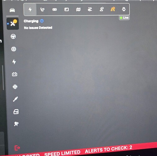

Screenshot
1: Fehler
2: SOH Test

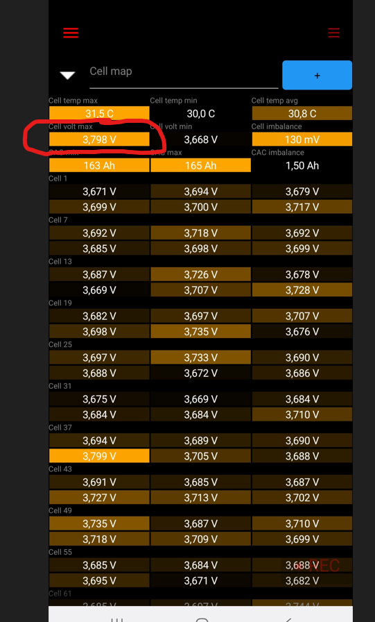

3: Imbalance 206 mV

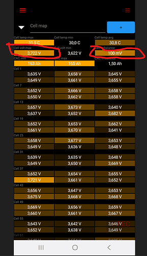

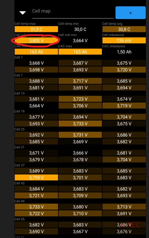

4: Imbalance 136 mV

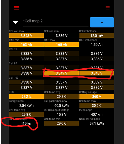

5: Imbalance 64 mV

Bin mittlerweile schon unter 50 mV bei vollen Akku 3.8 V , aber sobald laden abgeschlossen ist sinkt die Spannung ganz schnell auf 3,3…V

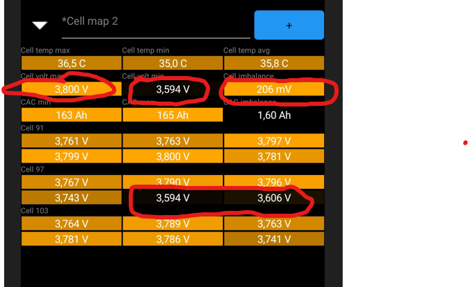

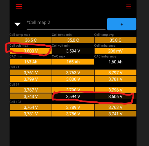

Hier zeige dir ein Bsp.: kalibrieren von Akku:
Ladeschlussspannung erreicht 3,8 V, aber Zelle 101 und 102 immer noch nicht voll (3,594 V /3,606 V)
An fast allen Bricks schaltet BMS die Widerstände (Balancer) zu damit nach dem laden auf 100% alle Bricks bis auf 101 und 102 schneller Spannung (Leistung) verlieren. Der Strom wird einfach an Widerständen verbrannt. Sieht man im Bild: das Auto steht schon locker 2-3 Stunden aber gerade da wo die Spannung am niedrigsten war ist jetzt Spannung am höchsten weil keine Widerstände dazugeschaltet sind. Das macht dein Auto bestimmt 10 x bis es wieder funktioniert. Ein Brick hat neu 172 Ah neu dann kannst dir vorstellen wie lange es dauert bis das mit den kleinen Widerständen von BMS ausgeglichen wird :rofl:

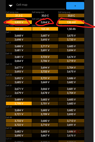

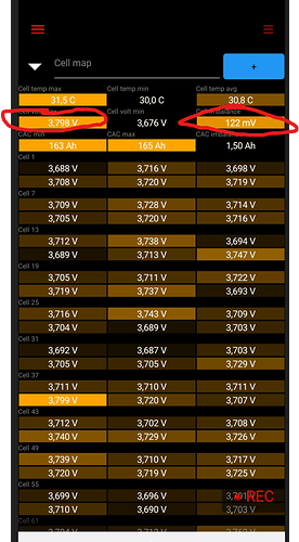

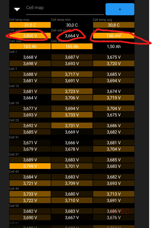

Wenn Tesla balancing anstößt dann sieht das so aus:
Der beste Brick erreicht 3,8 V und normalerweise müsste Laden abgeschlossen sein da die Ladeschlusspannung von 3,8 V erreicht ist.
Es wird aber nicht abgeschaltet da Tesla für diesen Brick sofort einen Widerstand (Balancer) dazuschaltet und dieser Brick fällt auf 3,798 V runter und verharrt bei dieser Spannung, in dieser Zeit können andere Zellen nachziehen und es wird weitergeladen bis irgendwann BMS es doch abschaltet (das sind immer diese 1-2 kW die geladen werden bis es abschaltet).

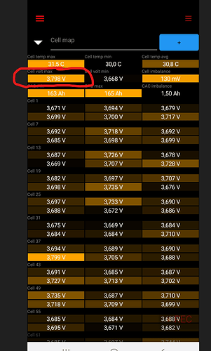

  1. Bester Brick erreicht 3.8 V
  2. Tesla schaltet nicht ab sondern schaltet widerstand am Brick dazu, Spannung sinkt von 3,8V auf 3,798V herunter, Tesla ladet weiter und anderen Bricks ziehen nach (laden nicht abgeschlossen)

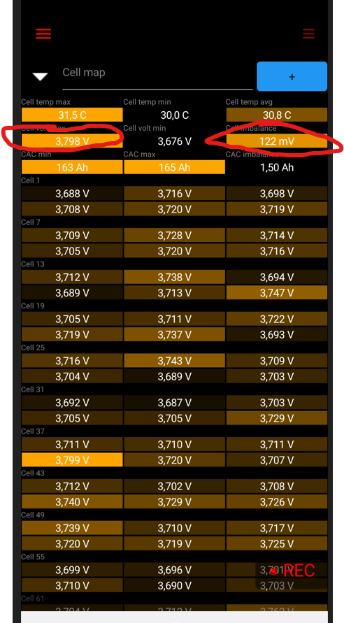

  3. Tesla ladet weiter, die schlechten Bricks ziehen nach und die Imbalance verringert sich von 130 mV → 122 mV (Laden noch nicht abgeschlossen)
4 Das dauert nocht vielleicht 5 min und dann wird abgeschaltet (laut SMT und Tesla Bildschirm), danach gehen die Spannungen runter. Hier Screenshot vielleicht 1 min nach laden abgeschlossen → es geht sehr schnell abwärts und die imabalance sinkt dann auch .
HIER ist LADEN ABGESCHLOSSEN
